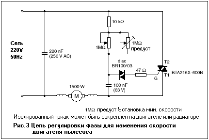

Можно ещё попробовать включить в цепь мотора регулятор оборотов от любого пылесоса, или собрать схему самому. В таком случае стабилизации оборотов не будет
    6.2 KB · Просмотры: 3,094
Вот этого у меня навалом,штук 5 лежит,и от сухих пылесосов от 1000W до моющих 1300,1600,1800W Можно все перепробовать,но как я помню они хорошо работают от средних до максимальных оборотов,а мне нужны почти малые,а на них движок начинает дёргаться,т.е. не стабильно держит обороты.
