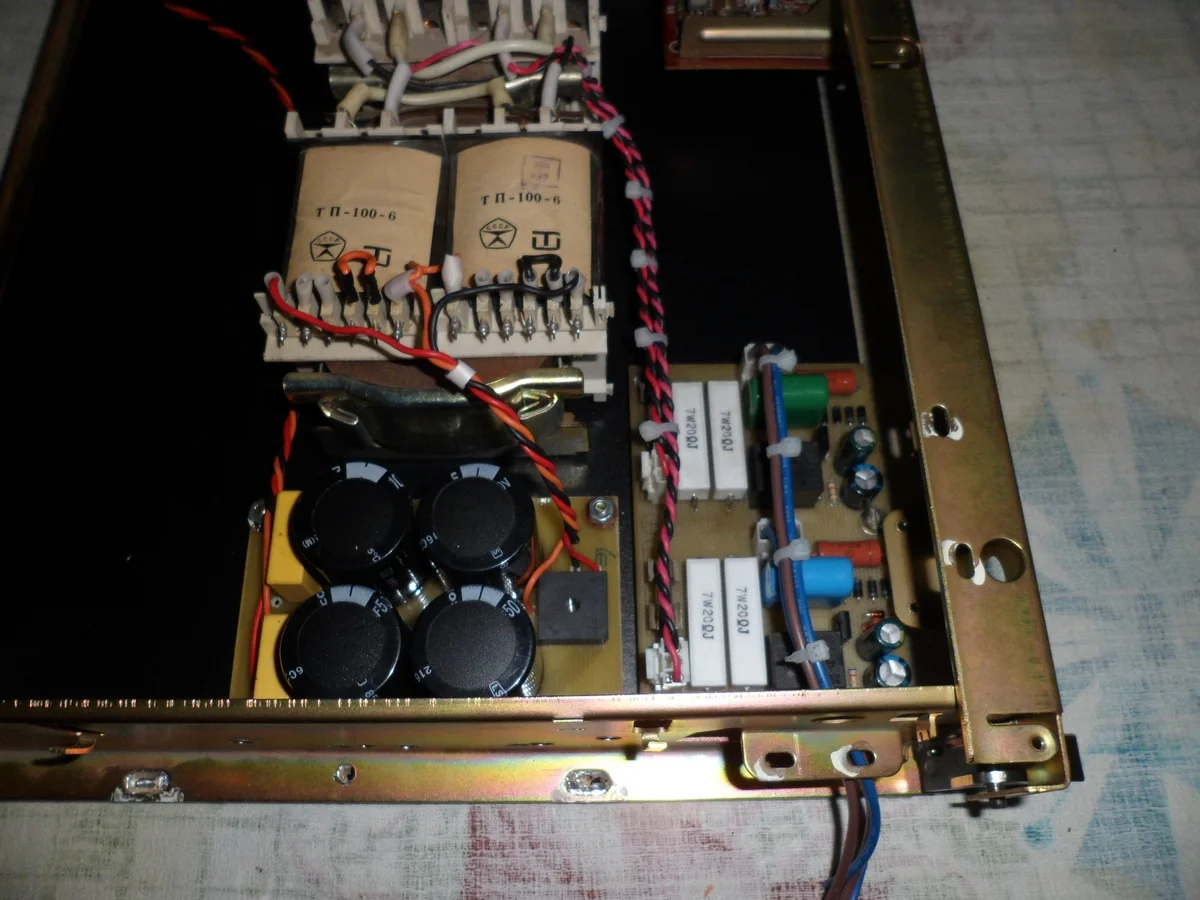

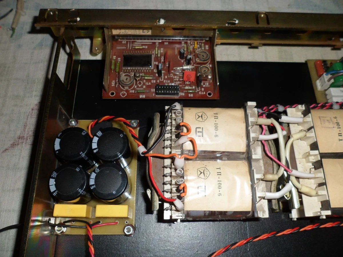

Работа за прошедшие пару дней... :)
Всю силовую часть прикрутил к корпусу и вывел землю.(на 1-м фото слева черный провод) Промежуток между трансформаторами 5 мм. Индикатор выхода сигнала хочу оставить родной.
Посмотреть вложение 179488 Посмотреть вложение 179489 Посмотреть вложение 179490
А плата в верхнем левом углу, это индикатор?
Блин, проморгал...
Прошедший выходной.
Покрасил "Скелет" в черный глянец, теперь смотрится куда более лучше. :)

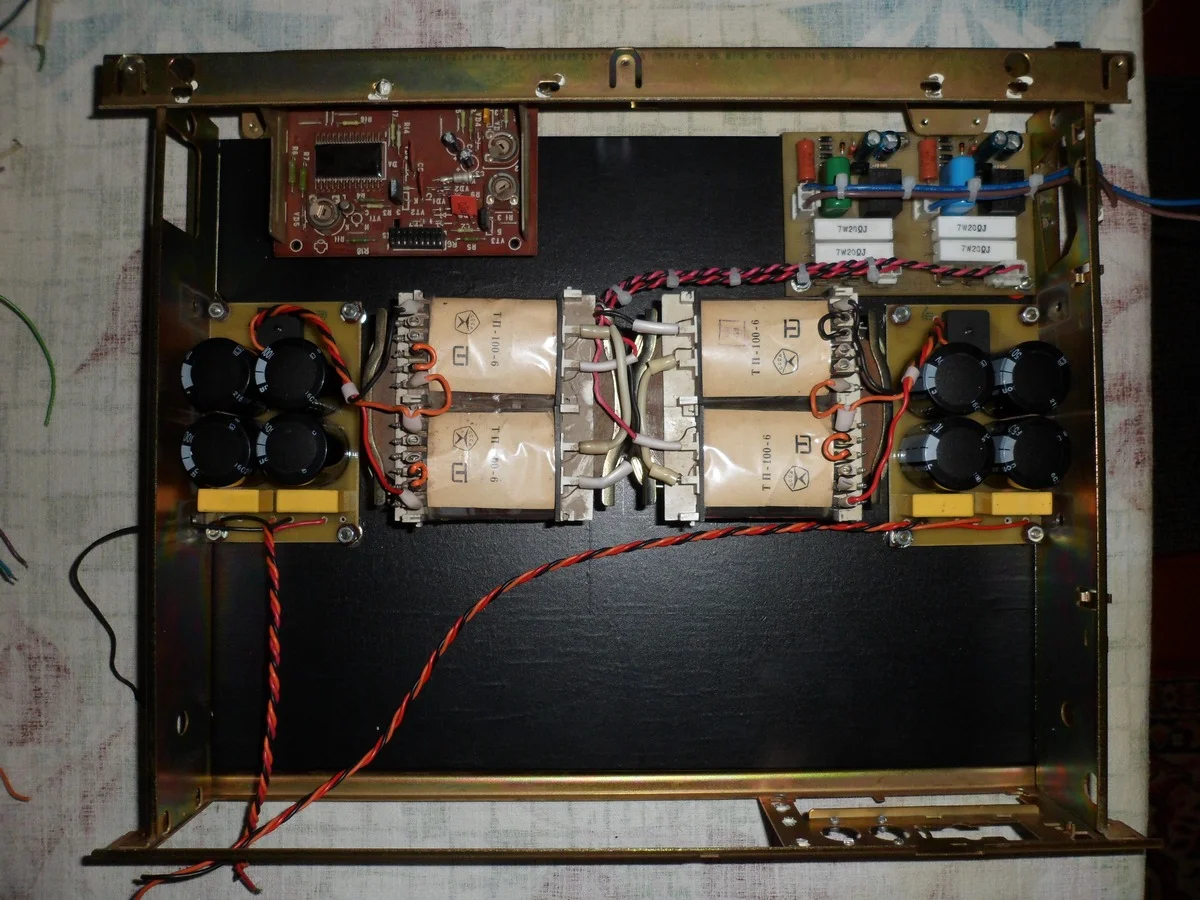

Общий вид о проделанной работе.
Разделительные перегородки, которые предотвращают различные наводки еще не изготавливал.
