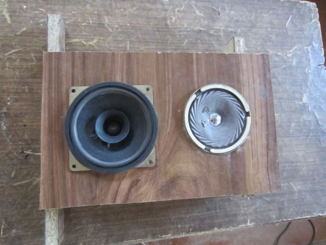

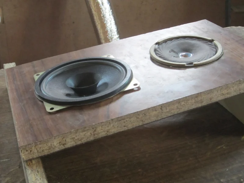

Начал пилить лицевые панели – тяжко идут, примерно 15 см/мин. То ли пилка затупилась, то ли еще что… Ох, чую будут у меня проблемы с ней (ДСП). Ну да ладно. Примерил дины - мда, выглядят как то сиротливо. Надо будет послушать, как это убожество на звук.

Ты утопи крепление динамиков в панель. Так будет красивее, а потом ты просто крепление декоративной рамкой можешь аккуратно закрыть.
и сразу ошибка - излучатели нужно сблизить.
Ээээ... Зачем сближать то, что будет от меня (точнее моих ушей) на расстоянии 1.5 - 2 метра? Не уж то "не смешаются" :) ?
Качество материала оставляет желать лучшего. Да и без фрезера дохлый номер выйдет. Не стамеской же? :) Мне проще из фанеры накладки сделать, заодно с грилями совмещу.

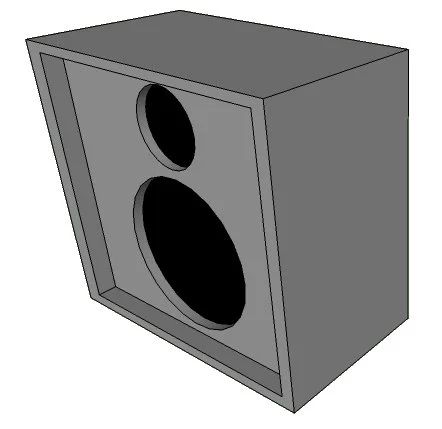

Сделай колонки в стиле Эстрада-классик. Колонки абсолютно квадратные, правильно Юрий сказал, надо приблизить излучатели. Объем можно изменить размером боковины. Мне чем то это все напоминает 10МАС-1. У готовой колонки, закругляешь углы и грани, покрываешь лаком и оклеиваешь самоклейкой, желательно черной, под кожу. На углы делаешь защитные уголки, как у старых фибровых чемоданов. Впереди декоративная сетка на липучках, с твоей надписью посередине ... :)
Сделай колонки в стиле Эстрада-классик. Колонки абсолютно квадратные, правильно Юрий сказал, надо приблизить излучатели. Объем можно изменить размером боковины. Мне чем то это все напоминает 10МАС-1. У готовой колонки, закругляешь углы и грани, покрываешь лаком и оклеиваешь самоклейкой, желательно черной, под кожу. На углы делаешь защитные уголки, как у старых фибровых чемоданов ... :)

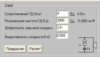

Прочитал. 2 раза. В итоге ничего не понял, уж простите. Для меня это все темный лес со множеством дров. Проблема еще в том, что имея программу, я не знаю что вводить за исходные данные расчета. В итоге выходит вот такая ересь:
Например та же "добротность звуковой колонки" - это одно и то же, что и "Полная добротность", да и что вводить в качестве резонансной частоты? Ту величину, которая нужна для "среза"? Прошу прощения за глупые вопросы.

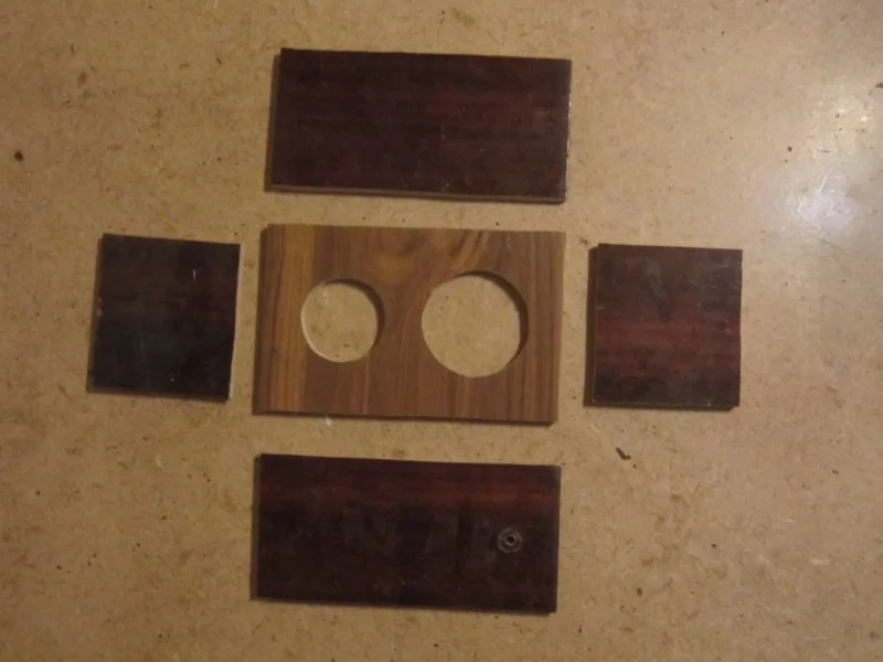

Сегодня напилил стенки на 1-ну колонку. Отплевываясь от пыли заметил что пилка пошла слегка в кривь. Придется шкурить. Теперь вопросы – чем можно герметизировать коробку? Силикон покупать ну очень не хочется. Если ПВА смешать с опилками, будет дело? Не получится пузыря?
