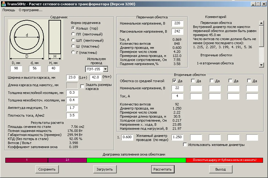

Вот пример расчета трансформатора для усилка на ТДА7294:
Первичка 848 витков диаметром 0.6 мм, вторичка - два по 92 витка диаметром 1.25 мм.

Можешь сам поиграться с программой. Рассчитать транс на необходимые напряжения и токи. Габаритная мощность этого тора примерно 500 Вт.

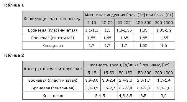

Данные для расчетов бери из таблиц:
Из таблицы 1 берется Амплитуда индукции. Для тора, кольцевой магнитопровод, при мощности от 150 до 300 ватт индукция равна 1.65 Тл.
Из таблицы 2 берется значение плотности тока. Для тора при мощности от 150 до 300 плотность тока равна 3.5 мм2.
При этом значение мощности берем по реально требуемой, а не по габаритной.
Если слева снизу поставить галочку Использовать желаемые диаметры, то для каждой обмотки можно ввести свой диаметр провода и программа будет делать расчет ориентируясь на них. Если диаметр провода окажется мал, то программа укажет сколькими жилами такого провода должна производиться намотка.
Если поставить галочку Обмотка со средней точкой, то вводится напряжение и ток одного плеча. Количество витков также выдаст для одного плеча, но мотать таких обмотки надо будет две. Общая мощность при этом будет посчитана правильно.

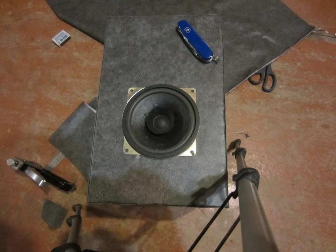

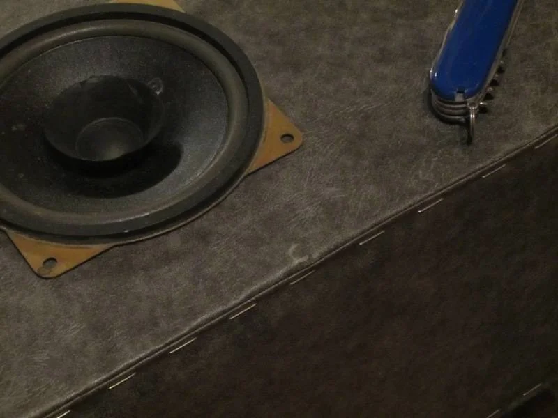

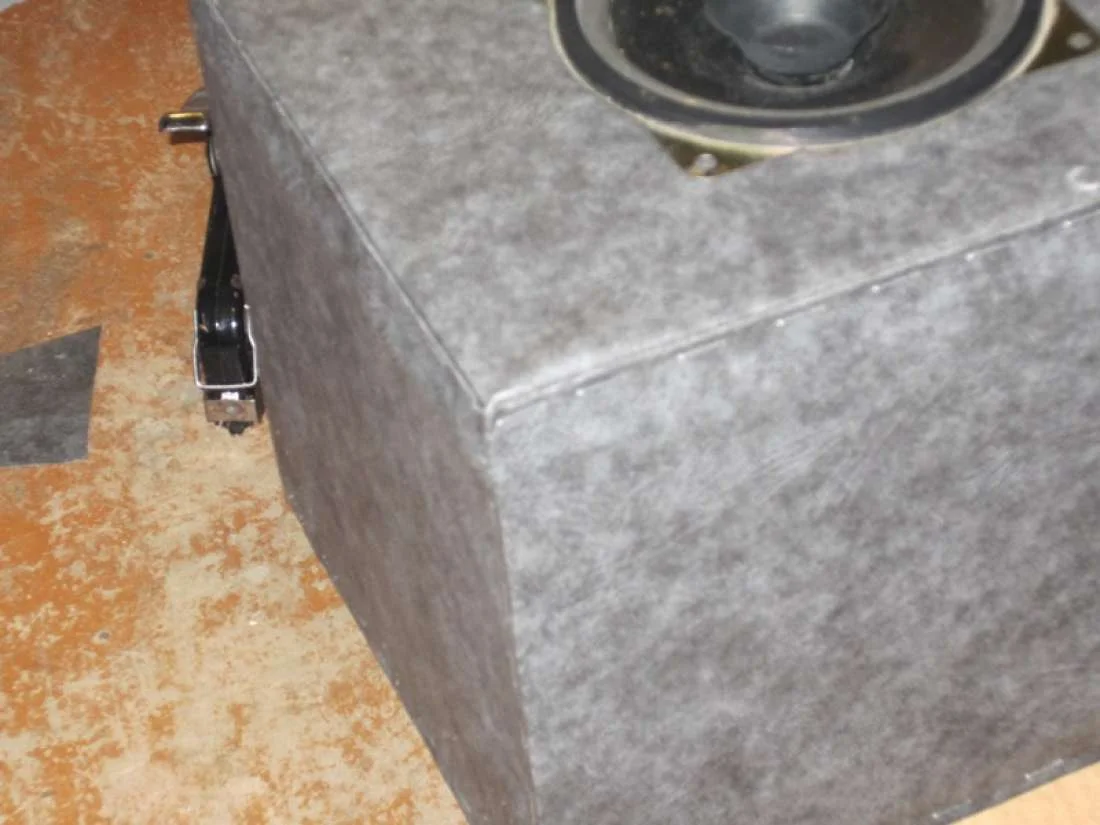

Сегодня обшил корпус одной из колонок дерматином. Крепил степлером. Конечно работа не айс, но меня в принципе устраивает. Цивильненько и практично. Результат см. на фото.

нормально, раз начал отделывать- звук понравился?
Материал (кожа/дерматин) слабо натянул. Чтоб избежать волн, бей скрепку к скрепке, получится "Ёжик", и волн не будет. Ну за исключением если не пустишь под декор уголок.
а ещё хорошо, всё таки, перед натяжкой, промазать поверхность пва, равномерно, кисточкой.
