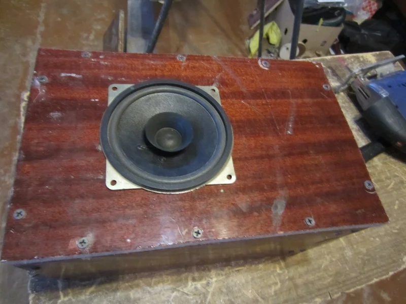

Напилил новую панель только под 1 15гдш. Попробовал по звуку тот и тот вариант - разницы не слышу. Но лень мотать 2. катушку. Вопрос - чем убрать лишний литр объема и нужно ли обклеивать стенки?
    51.5 KB · Просмотры: 380
Чере пару тройку лет, когда почитаете профильной литературы, послушаете много разной акустики, поробуйте сделать своими руками реальную акустику с измерениями, расчетами и отслушкой и поговорим о звуке.
Не думаю. Вообще понял, что звук это не мое, и проще купить, чем сделать. И дешевле, и красивее.
проклеивать швы изнутри обязательно, стенки можно не трогать, в центр добавить распушенного ватина или синтепона-этого хватит.
лишний литр можно не трогать, в этом варианте он не критичен
проклеивать швы изнутри обязательно, обклеивать по наружке чисто эстетическая составляющая, если вид устраивает, в чем я сомневаюсь, можно оставить так.
А внутри нужно обклеивать синтепоном, ну или ватином?
обклейка стенок и набивка делается для разных задач, в вашем случает, хватит небольшого количества в центре колонки, распушенного

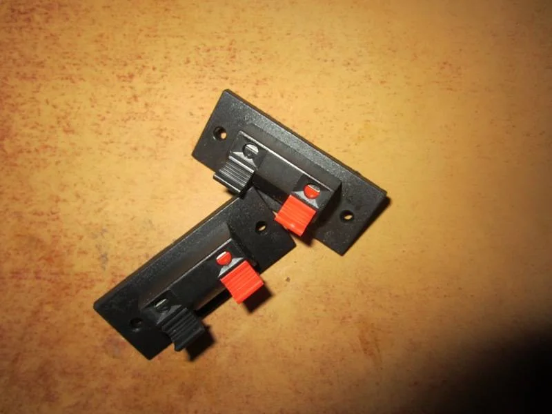

В общем пока колонки сохнут (точнее сохнет ПВА во швах) прикупил вот такие клемники для коммутации колонок:

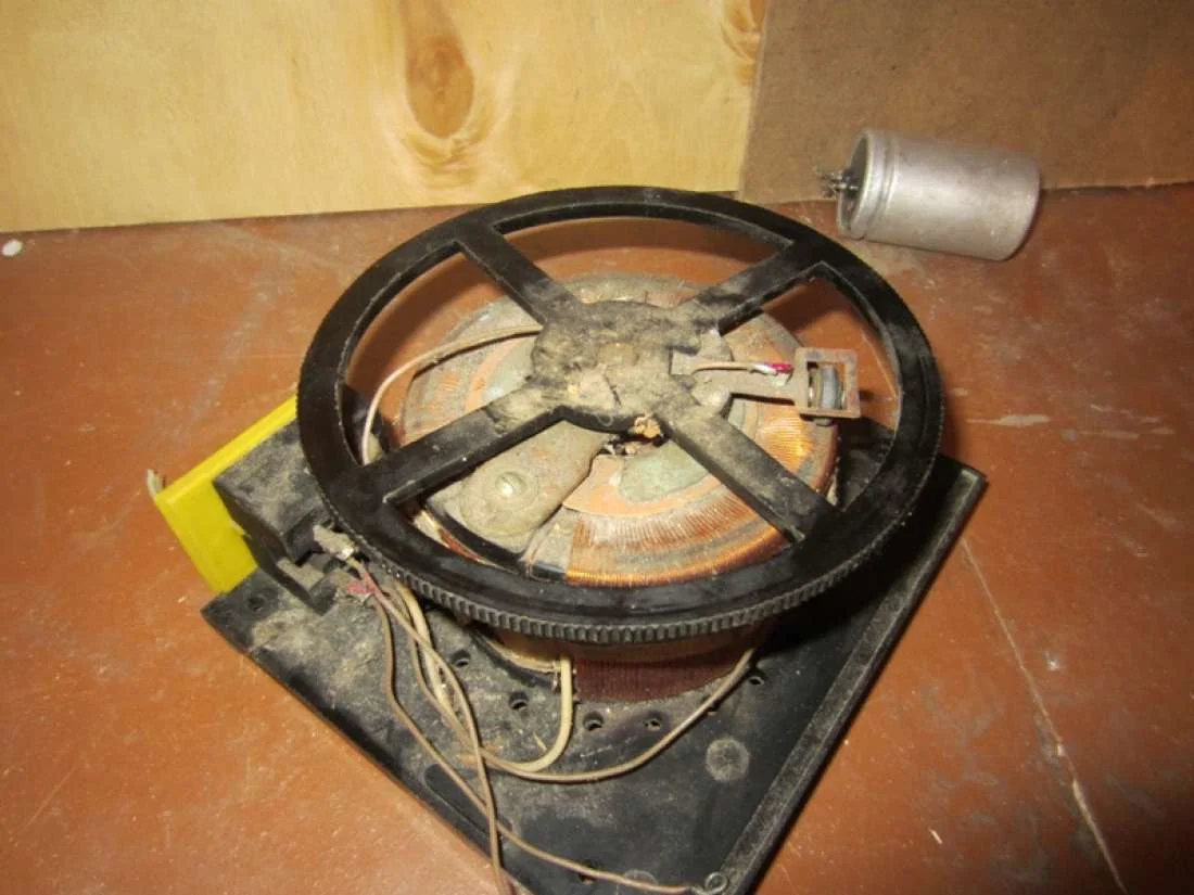

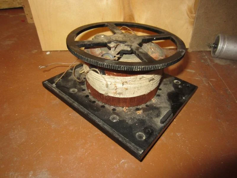

И такой вопрос - сегодня нашел вот такой автотрансформатор (по крайней мере на нем так написано). Скажите, раскрутив это чудо, я получу только медный провод, или еще сердечник для тора?
P.s. Просьба к модераторам раздела, переименовать тему, а то как то не вяжется название с содержанием. Заранее спасибо.
Сердечник для тора получишь, а вот этот провод я бы не рискнул использовать.
Ну хоть это радует. А какую примерно мощность (точнее сколько ампер) можно снять с такого колечка? Для tda 1558q хватит? И если что, поможете намотать?
