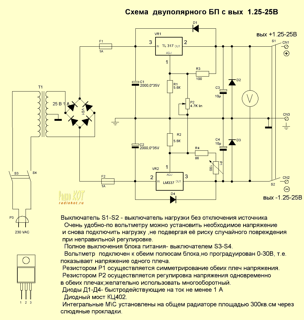

Ребята ,что скажете по поводу данной схемы БП?

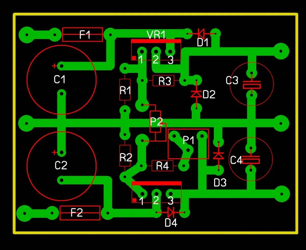

вот печатку сделал ,посмотрите,правильно или нет)
А что тут сказать... Работать будет.
Димон, все нормально.
Пасиб,Санька)

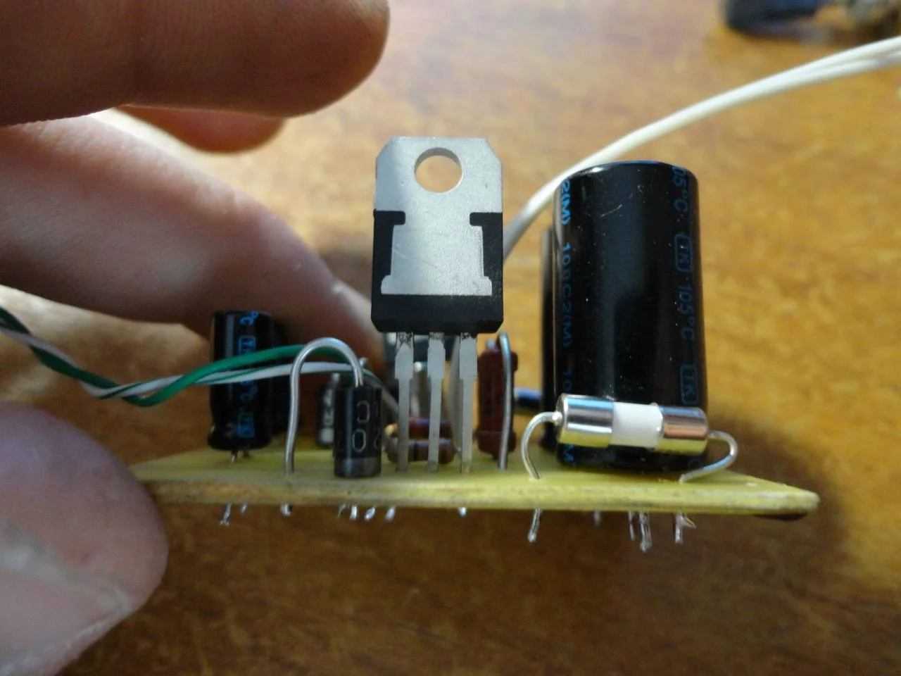

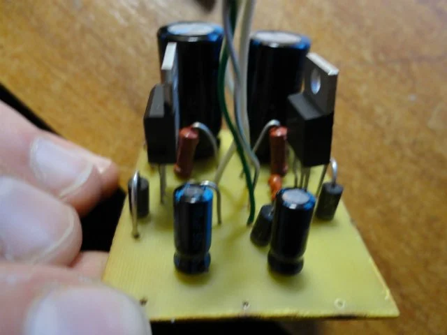

Подскажите пожалуйста,если я вместо TL317 поставлю LM317 в чем будет разница!?

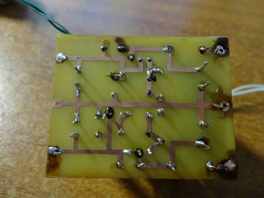

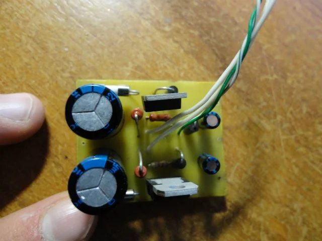

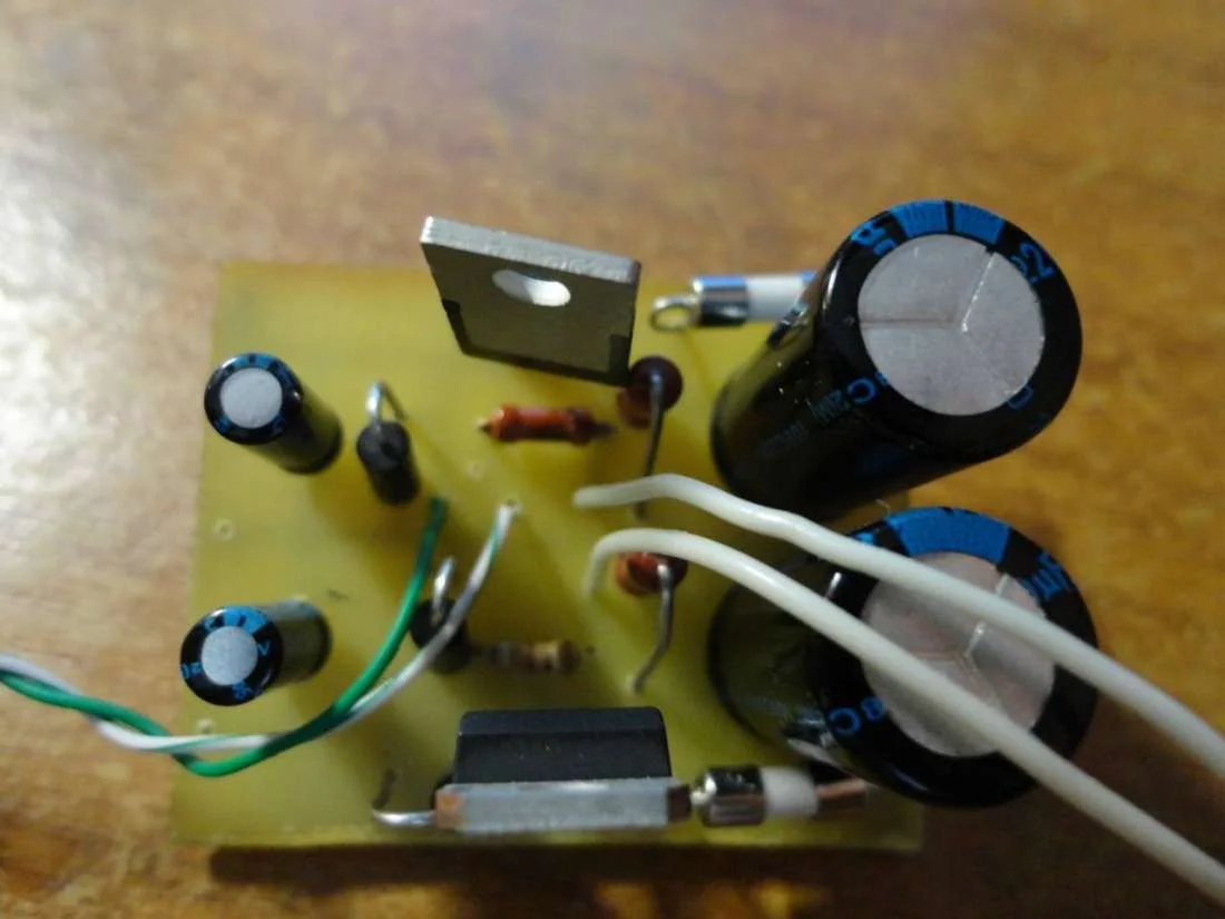

ребят помогите плиз...Все собрал одно плечо нормально работает другое отказывается....
Поставил вместо TL317 ,LM317
Отрицательное плечо LM337 не работает
Вот фото
http://s42.radikal.ru/i096/1206/92/c655d5981f5f.jpg

Проверь правильность установки диодов, похоже, что ты перепутал. Полоска на диоде - минус.

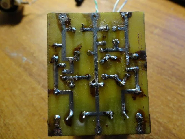

Сравни выводы 1-2-3 на схеме, в даташитах и на печатке, мне кажется там бардак ... :)
Да я смотрел,там в одних даташитах написано что выход 2, а вход 3,а в других наоборот...я там походу с платой косякнул,я её отзеркалил,а не нужно было...
В каких это даташитах такое пишут?
    5 KB · Просмотры: 445

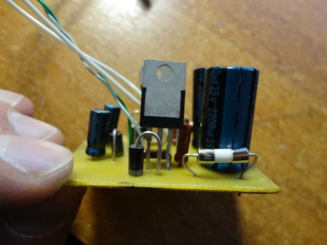

Щас вытравил новую плату,все припаял,проверил,подключаю опять такая же фигня,щас видео скину...помогите пожалуйста!
