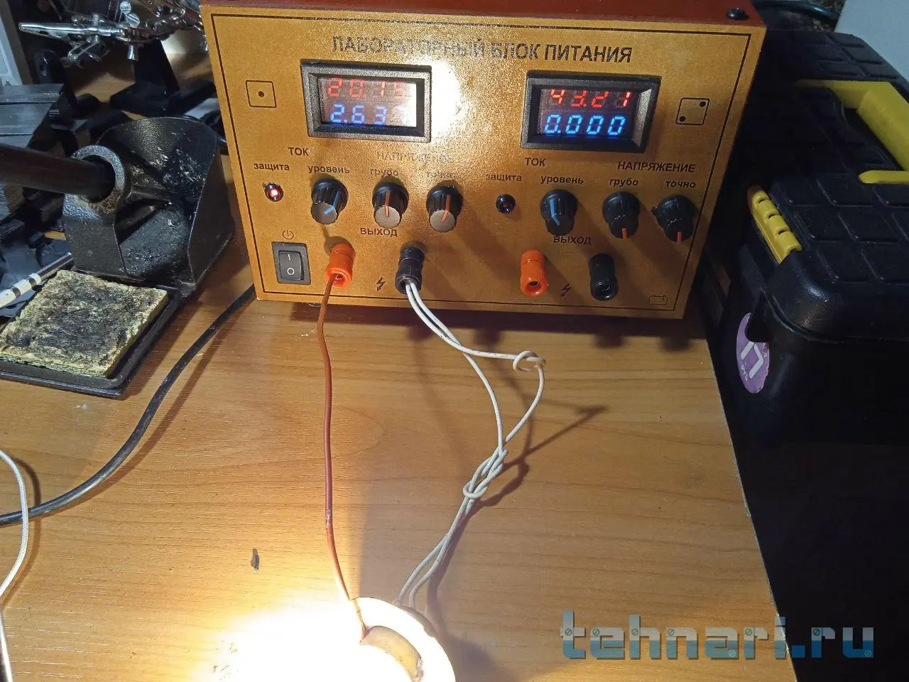

Проект закончен, итоговая схема - блок на LM324, проблема была в паленом транзисторе раскачки BD140, вернее во всей их кучке с алиэксперсса, заменил на КТ816. Выходное напряжение 2х45В, ток до 3А, блок может и больше, но мне не нужно. Всем спасибо за советы

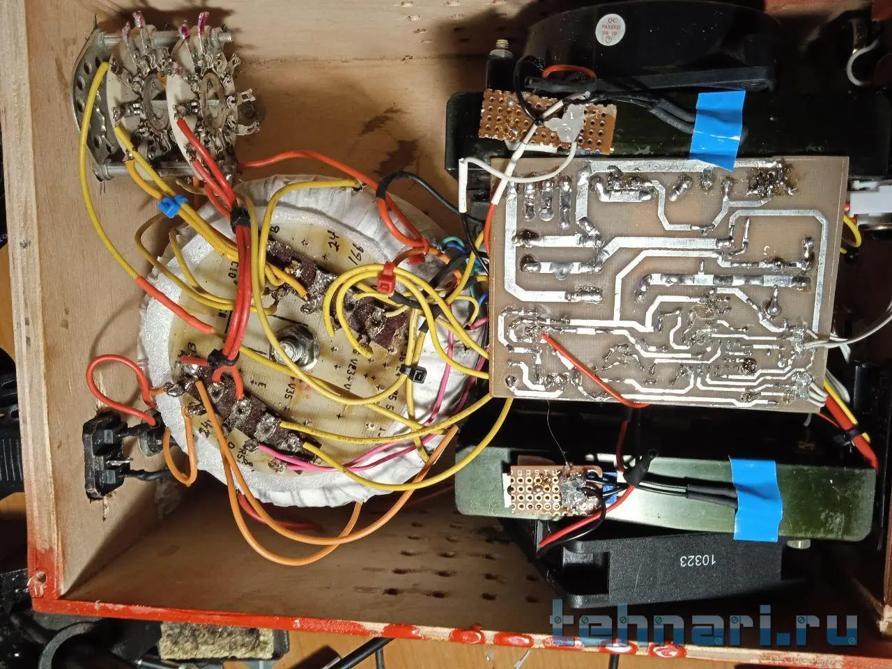

Планы изначально были одни, потом все поменялось, поэтому такой огород, обмотки переключаю галетником, так надежнее и более контролируемо. Напряжение на выходе при переключении обмоток стабильно. Последним штрихом докрутил терморегулировку кулеров примерно от 45 градусов.

Причесать провода, платы промыть зубной щеткой с растворителем 646, и внутри будет не хуже чем снаружи. :D

На LM324. Только питание микросхемы сделал отдельной обмоткой, т.к нижняя граница переключателя обмоток - 10В и ее недостаточно для запитки lm324. От нее же запитаны кулер и вольтамперметр. Теперь нормально работает, подстроил максимальный ток 3А при КЗ амперметром, потому щупы замыкал напрямую - все отрабатывает отлично. Теперь в китае транзисторы никогда не буду брать. Либо отечественные, либо в чип и дип, пусть и дороже, но оригинал.
