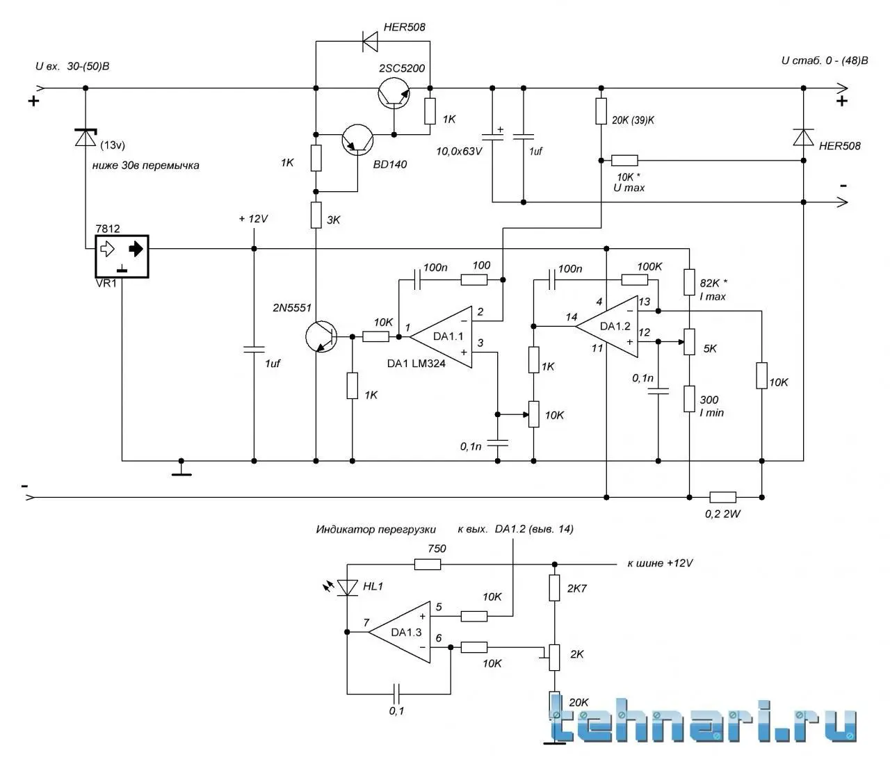

Блок питания с регулировкой тока и напряжения.

Е Следовательно, не всякую нагрузку можно безбоязненно подключать к такому блоку питания.
по крайней мере ничего из того что подключал к такому БП не сгорело. а сидеть и моделировать ситуацию. что им всетаки получится что-то сжечь. ну это просто глупое занятие
проблема любого импульсного регулируемого блока питания в наличии конской величины конденсатора на выходе
У "трансформаторных" стабилизаторов ситуация не лучше, потому и писал ранее про место установки "конской" ёмкости:
Лучше эти 10 000 поставь на входе стабилизатора
Глупое не глупое, но мне например удобнее было бы проверять те же стабилитроны и светодиоды блоком питания, без лишних костылей в виде токоограничивающих резисторов. Да и у многих "лабораторных" блоков питания есть та же кнопка подключения выхода, после установки нужных параметров. Что будет с не отлаженной схемой усилителя, при подключении к такому блоку питания? При установке тока покоя, или при самовозбуждении? Разрядка конденсатора, ёмкостью несколько тысяч микрофарад, заряженного до напряжения 30-50 вольт, через переход транзистора, скорее всего не приведёт ни к чему хорошему. Кстати, Светозарова собрал всё же - нашел 122-е микросхемы. Печать из журнала конечно оставляет желать лучшего, есть возбуждение, которое пока не смог победить, но даже так светодиоды и стабилитроны не сжигает

Если в эту схему поставить силовой транзистор p-n-p структуры, то его надо развернуть эмитером к плюсу? Хочу протестировать другие транзисторы, которые у меня в наличии.
    38.1 KB · Просмотры: 49
Вдумайся в принцип работы биполярного транзистора.
Он открывается напряжением между базой и эмиттером.
Если ты ставишь транзистор другой структуры и просто меняешь местами эмиттер с коллектором, у тебя полностью изменяется режим работы схемы.
Займись теорией! :)
