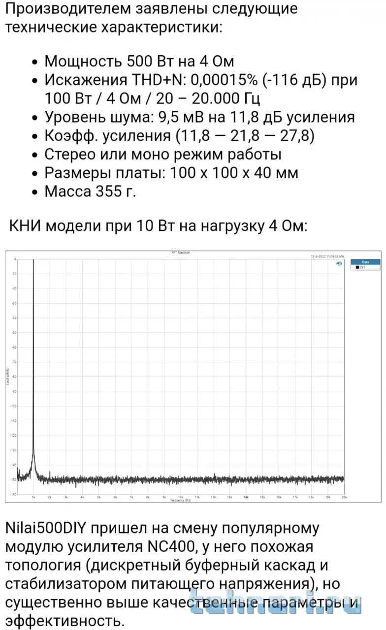

P. S. Насчёт усилителей D-класса, сам не слышал, но на многих форумах даже аудиофилы поют оду хайпексам энкор. Характеристики весьма впечатляющие
