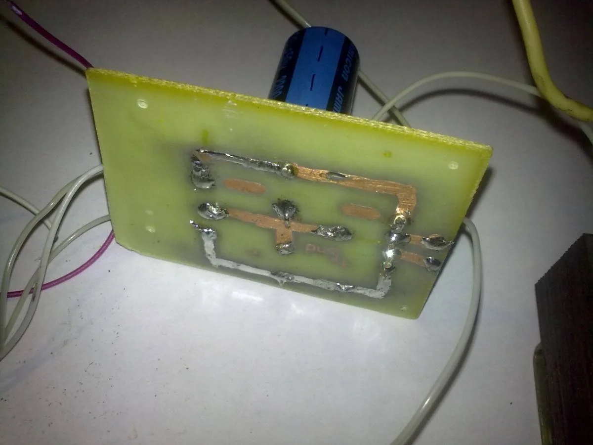

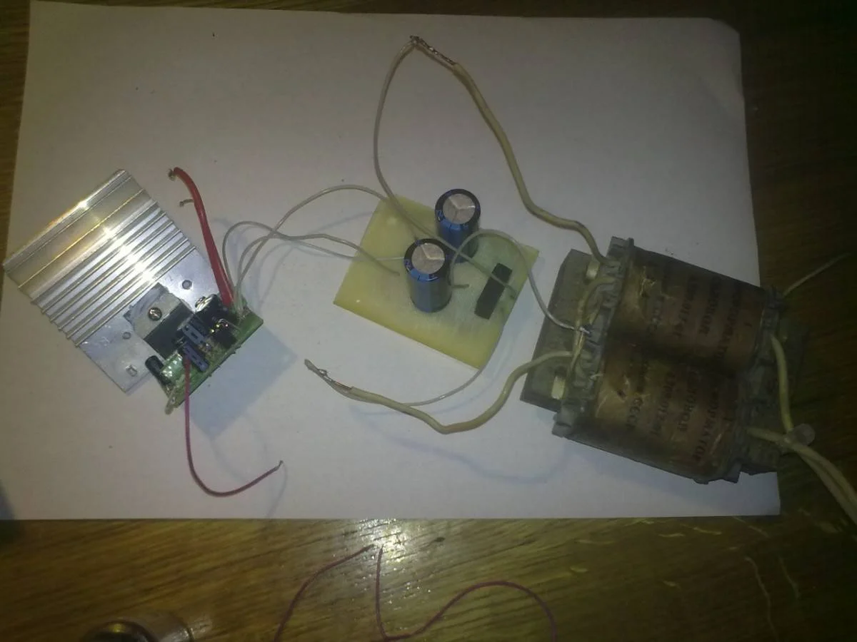

дымит тда 7294.как только включаю без подключения колонок и звука. питание от трансформатора 12-0-12.блок питание собран из диодного моста покупного и 2х конденсаторов 2200 на 50 вольт.спаяно всё нормально проверил.в чём может быть проблема
Вариантов много. Хотелось бы взглянуть на фотографии монтажа.
вот фото
Полярность питания не перепутана? Провода разноцветные ставить надо))
Может возбуд какой.
блок питания мульти метром проверял нормально всё!провода от блока питания до платы несколько раз другие припаевал.микросхему изолировал полностью идаже болтик,хоря радиатор не к чему не прикреплён

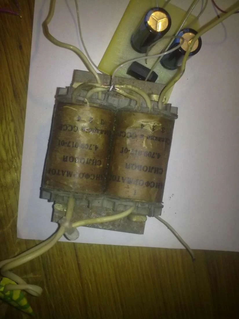

А обмотки трансформатора правильно соединены?
и можно просто другую схему просто припоять?или это опасно?
да обмотки правельно,я проверял 12.3-0-12.3 и если от плюса к минусу то 24
это на выходе из блока
правельно я проверял 12.3-0-12.3 и 24.6 от "+" к "-"
Тогда Юрий скорее всего прав, наверно попался такой набор.

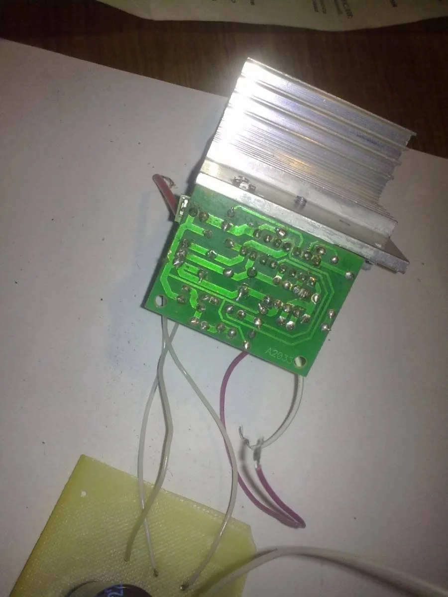

а может быть из за того что первый раз когда включил у меня общий провод отскочил а я несразу заметил!
Да, это может быть причиной выхода из строя. У меня как-то раз отсоединился минус питания, так микросхема так бабахнула, что на плате только её ноги остались.
а можно мне тогда просто выпоять микросхему и впаять другую?
не сгорит ли она?
не сгорит ли она?
Выпаять и впаять другую микру можно, только сначала надо убедиться в правильности монтажа платы и цепей питания.
да вроде всё нормально!проверил.ладно по пробую другую на днях купить,благо она у нас не дого стоит рублей 80
