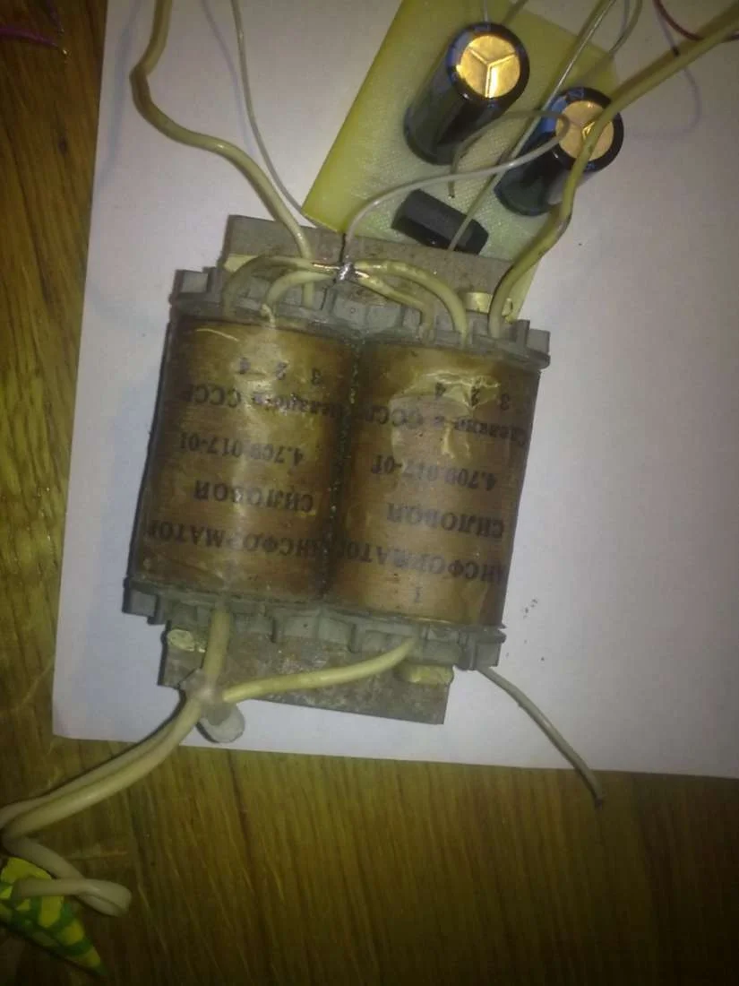

минимум 200 ватт. у меня стоит два трансформатора от у 101 параллельно всё отлично.в бп конденсаторы по 30000 в плечо.
а зачем было параллелить трансформаторы,сделал бы *двойное моно*-для каждой микросхемы свой блок питания,к тому же избежал бы земляных петель в принципе :tehnari_ru_509:
выходной мощности мало было. ампер не хватало вот и пришлось паралеллить .

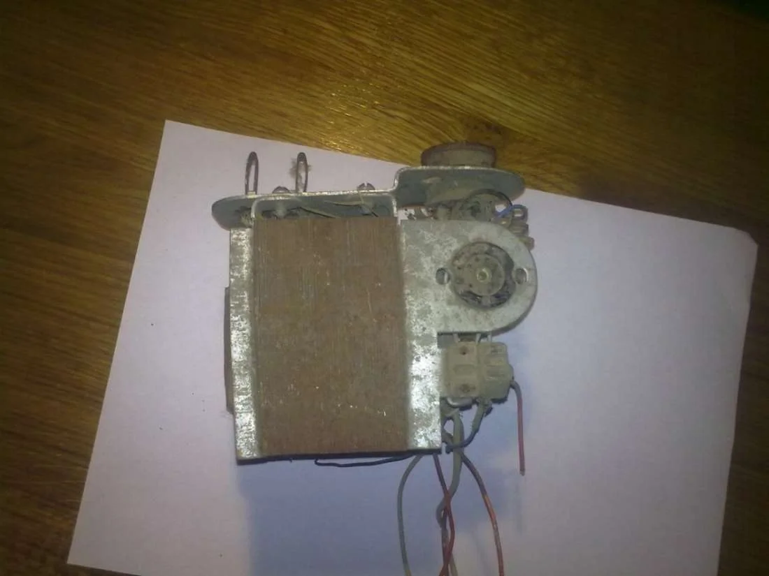

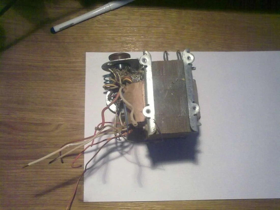

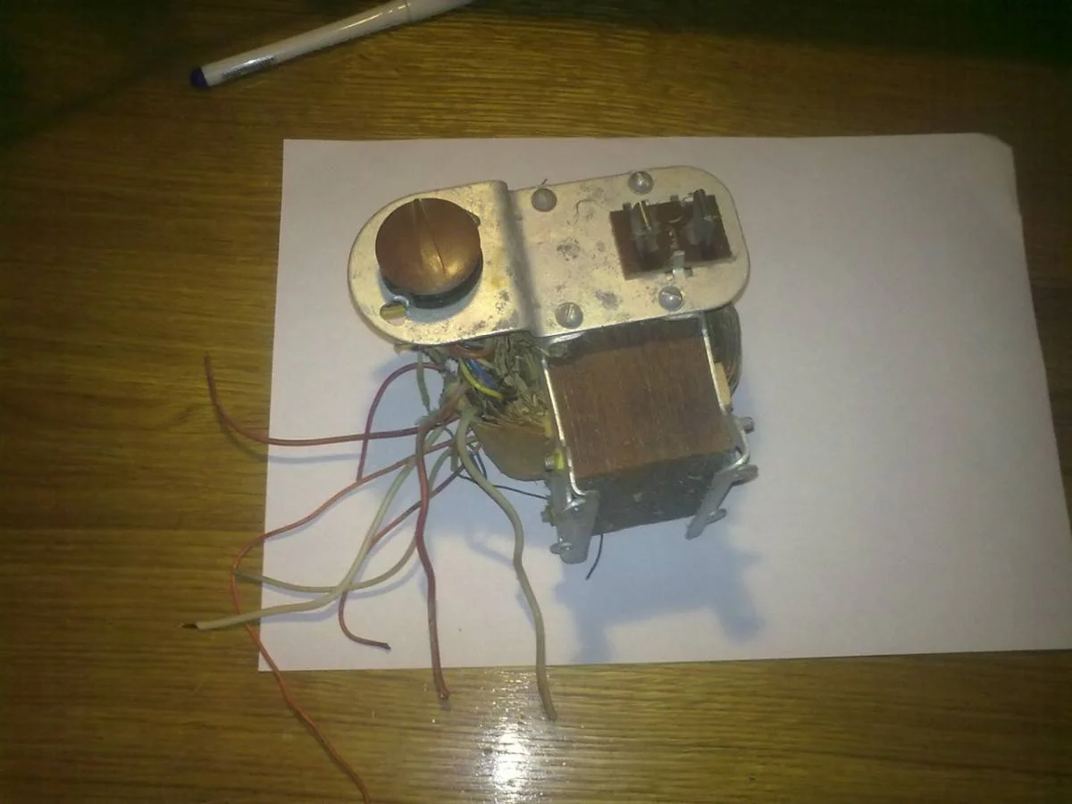

подскажите что за транс или из какого приёмника он?
если вы хотите его использовать для питания 7294, то его нужно однозначно перематывать и не важно какой он марки и в какой марке приёмника - проигрывателя стоял
сматывайте с него всю вторичку и нужно мотать новую...самое главное у вас уже есть, дело осталось за малым, разобрать и терпеливо делать

с этим возни по больше будет . болты выкручиваешь и разбираешь железо должна остаться только катушка с обмотками . затем сматываешь и заменяешь на нужную вторичную обмотку. затем собираешь железо и вкручиваешь болты на место .

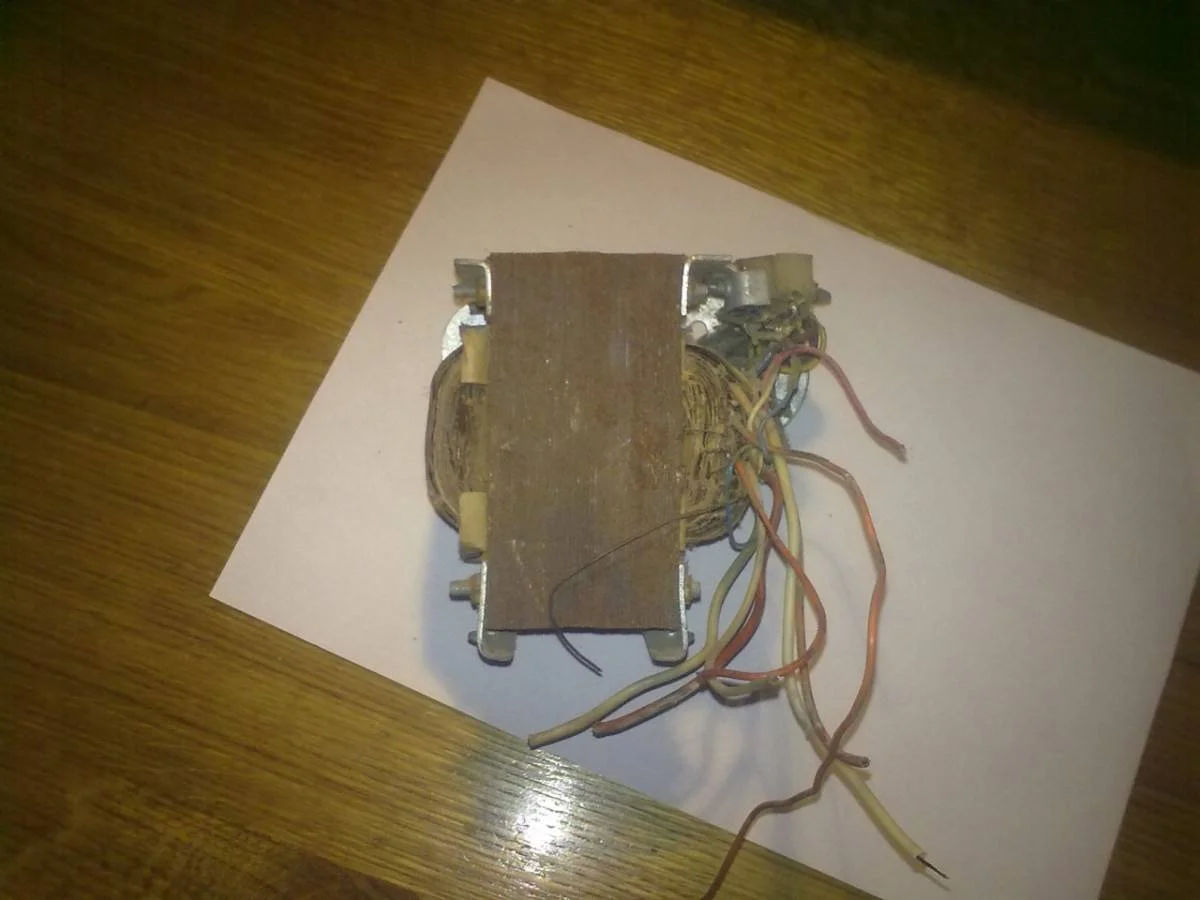

там же несколько первичных обмоток!я не знаю как их соединить!там не обозночений ни чего
первичные обмотки обычно наматываются первыми и тонким проводом , скорее всего первичная обмотка на этом трансе из двух кусков по 110 в . так что до середины можешь сматывать и тонкие и толстые провода. дальше по обстоятельствам . лучше сматывать на челнок чтобы провода можно было использовать повторно.
там они вроде алюминевые вроде,так что я думаю когда я их смотаю то они придут в негодность.спасибо за подсказку:tehnari_ru_203:

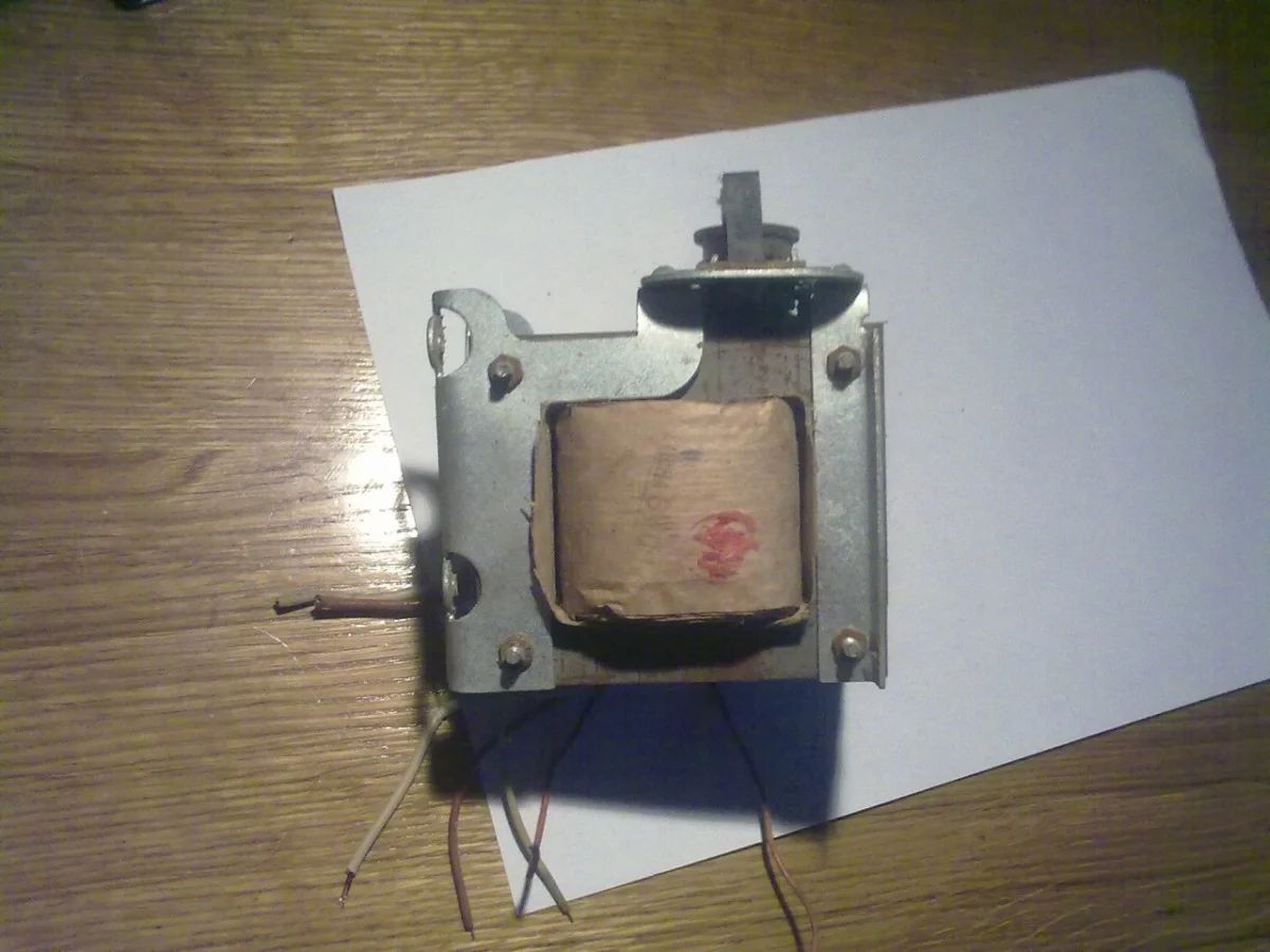

буду искать другой транс
а вот этот нормальный?
с виду ничего ватт 70 -100 . какие напряжения выдаёт ?
12.3 -0- 12.3
а если от "+" к"-" то 24.6
