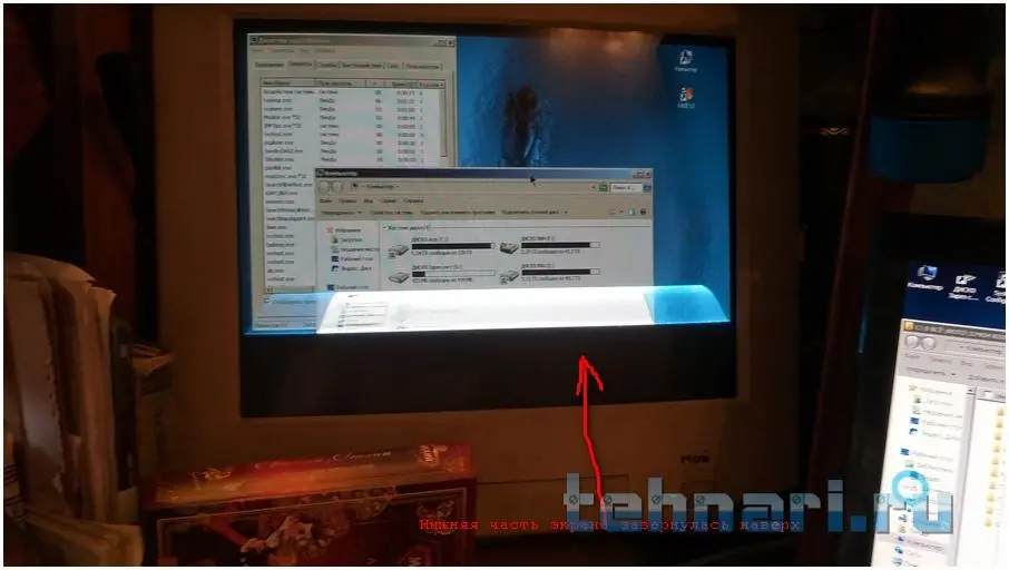

Нижняя часть экрана ЭЛТ монитора загнулась вверх. Ни настройками, ни кнопками это не исправляется. Драйвер переставила. Куда копать даже не знаю. Фото прилагаю.

Выдерни шнур. По экрану будет плавать надпись типа "не подключен кабель". Как она себя поведёт, заплывая в эту область?
Если загнётся - в сервис. Если нет - будем думать. Тогда отчёт Аиды. В архив и сюда, через "управление вложениями" в "расширенном режиме редактирования".
этож ЭЛТ моник - капец развертке.
Тогда выкинуть дешевле, чем ремонтировать.
Ой, да ладно ка...
Это кадровая развёртка хулиганит. Почти уверен, что заменой одного-двух конденсаторов проблема решится.

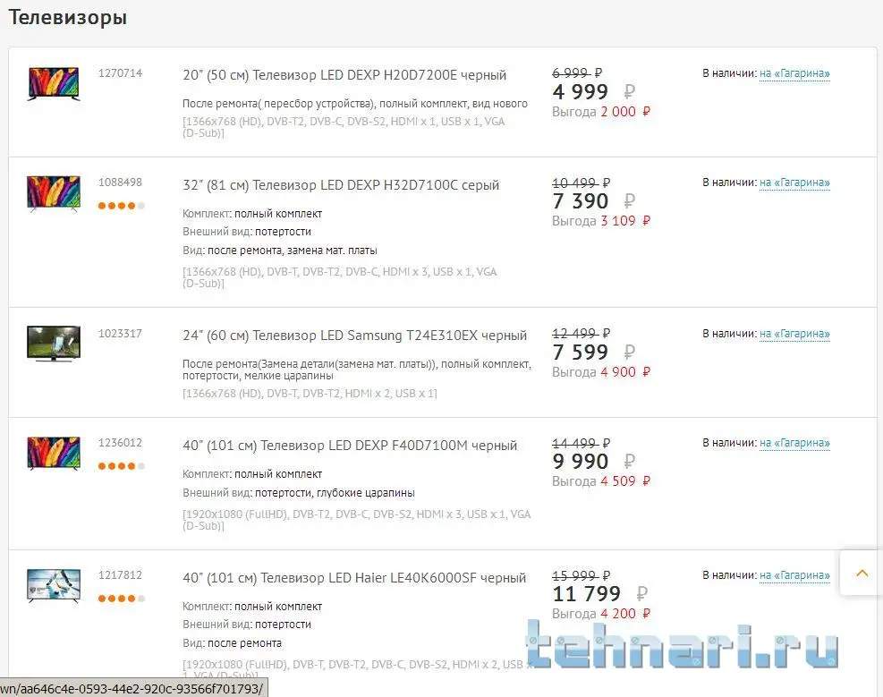

И сколько стоит рабочая труба где-нибудь на авито?
    53.9 KB · Просмотры: 296
Вот! Тут мы плавно подходим к рентабельности ремонта.
В некоторых случаях бывает выгодней подарить такой мон кому-нибудь. Еще лучше - с самовывозом. Пусть теперь он сам с ним мучается. ;)
А вообще, работы тут на 15 мин с перекуром. Кадровую ИМС гораздо сложней менять.
