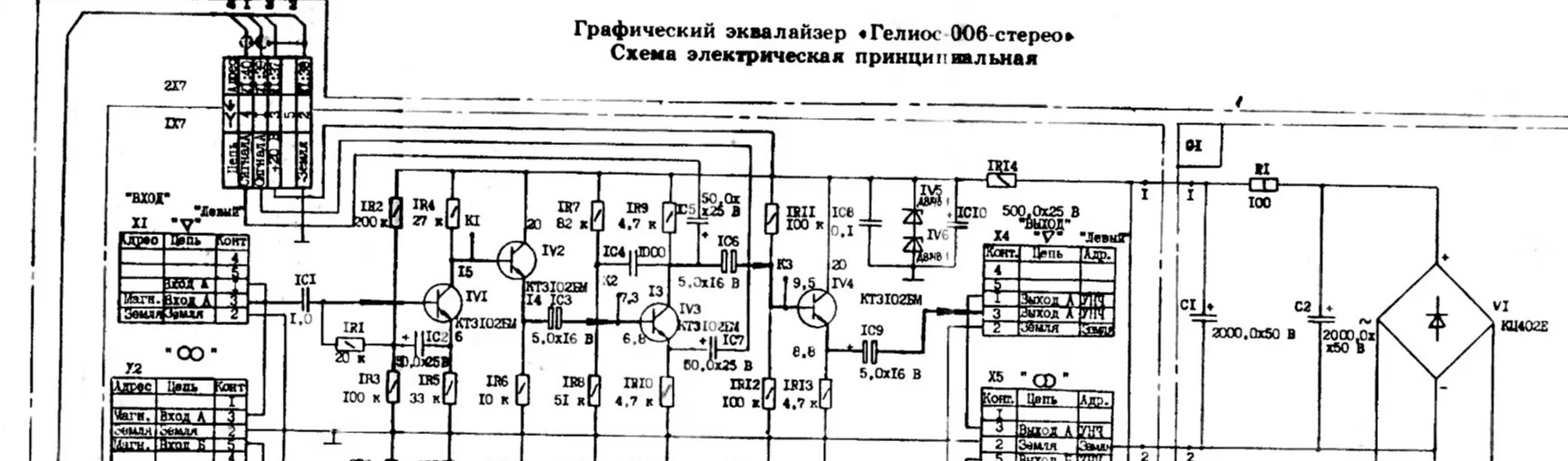

Эквалайзер гелиос 006, небольшой нч фон.
На схеме на коллекторах V4 (А1) обозначено по 20В.
Значит что то там не правильно намеряно по 12В.
Чудес же не бывает

Что там думать и измерять... - указано ТН-13, у него 3*6,3 Вольта, т. е. 18,9- 19 вольт на выходе и ток до 0,7 А. Этот эквалайзер максимум потребляет в сумме 200 -250 мА, может и меньше... Можно найти ТОР на такой ток и напряжение, и хороший малошумящий стабилизатор, фон точно уменьшится. и найти общую точку "-"(минус) на корпусе для минусовых проводов. И можно поискать импортные транзисторы малошумящие, лучше, чем КТ 3102. Я думаю, что всё должно получиться! Удачи!
Вот уже какой день сижу и не могу понять, как работает эта схема. База vt1 подвешена через резистор r1 к цепям смещения. Конденсатор этот, между базой и эммитером в 50? микрофарад. Обратная связь,что-ли? В мультисиме схема вообще отказывается работать, а в железе работает. Может кто подскажет старому дураку?

Здравствуйте! Может быть, это ошибка в схеме? Вполне логично было, если бы минус конденсатора сидел на общем проводе. А так получается какая-то "безграничная" положительная ОС.

Спасибо за совет, с фоном я уже решил вопрос. Запитал от блока питания ноутбука и тишина. Теперь хочу чисто для своего понимания, так сказать, просвещения, понять как работает эта схема из четырёх транзисторов. С гираторами всё понятно, а вот тут?, первый каскад, это повторитель или что? Я уже подумал что такое включение конденсатора, сейчас смеяться будете, повышает входное сопротивление входного каскада (ну скорее всего нет). За что отвечают остальные три транзистора? Ну как-то так. Спасибо конечно всем кто отвечает.

Посмотрел разводку, так и есть. База соеденина через резистор 20кОм с R2, R3 и IС2 который соединён с эмиттером.
Посмотрел ещё раз схему, так вот транзисторы VT2-VT3-VT4 включены эмиттерными повторителями. А транзистор VT1 похоже, действительно, с ПОС, для повышенного коэффициента усиления.

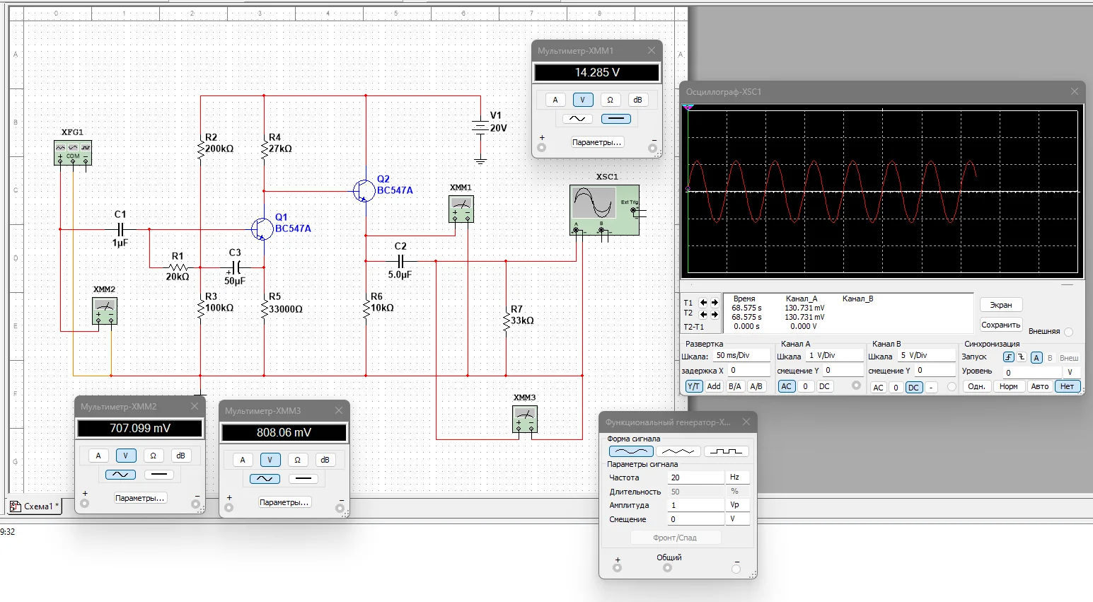

ЗЫ: Попробую в Мультисиме поиграть с этим каскадом.

Получилось так: с конденсатором Ку=1.14, без него Ку=0.8 Диапазон 20-20000Гц с конденсатором, без него чуть заметный спад ( на уровне погрешности вольтметра :) ) от 20 до 40Гц, его можно не принимать во внимание, дальше ровно.
Действительно, какой-то повторитель хитрый, может быть что-то с входным сопротивлением делается...
Вот я старый пенёк, замкнул выход и сижу на мультисим грешу. За скрином ослика и не заметил точку😁
