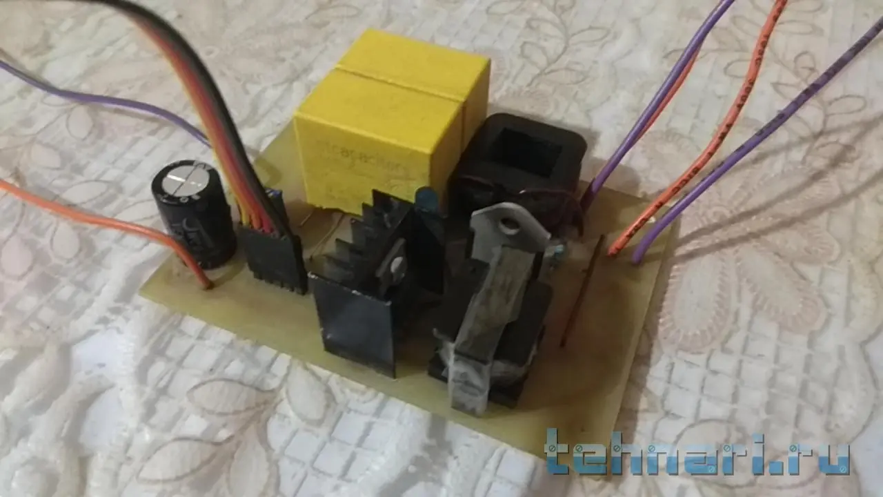

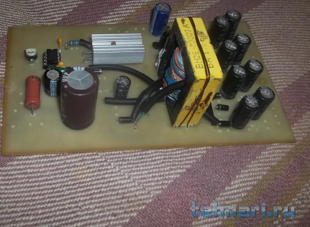

Я говорю, что лично проверил, что на катушке зажигания пастух получается слабее, чем на самодельный а вы назвали мои слава чепухой (обидно)

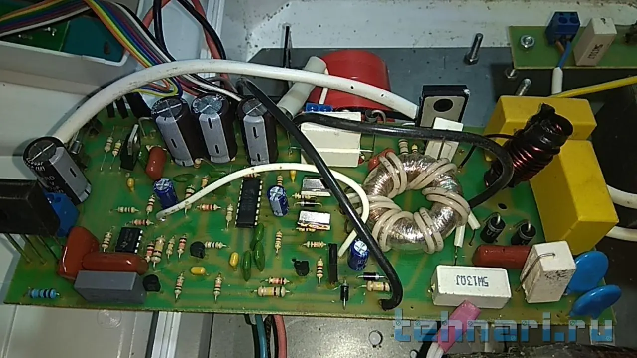

Вот мой вариант, более мелкий и другого человека (принесли на ремонт) большой на шим двухтактный.
Есть же разница в количестве деталей.
Я не говорю, что именно это ваша схема, у вас более компактной получилось

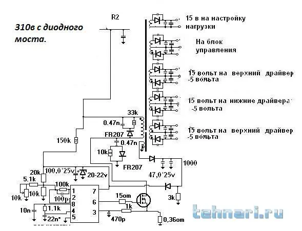

Вы что сравниваете? Источник питания, с выпрямителем от сети, получается несколько источников, и просто преобразователь с 5 в в другое напряжение. А где та часть, что 5 в получают? Это называется - шарлатанство.
А вот мое, только диодный мост выведен. 9 источников напряжения.
На обратной стороне платы, там smd детали припаяны
Плата полностью готовая, нужно только конденсатор высоковольтный и трансформатор
Плата полностью готовая.
Сетевой выпрямитель стоит в адаптере.
Использую адаптер питания, чтобы не городить большую схему и быстро получится для серийного выпуска.

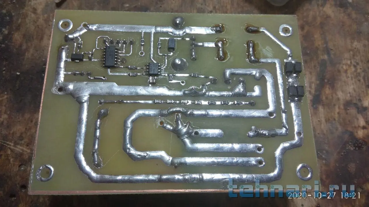

    90.6 KB · Просмотры: 34
Это первый экземпляр, сейчас более грамотно и красиво сделано
