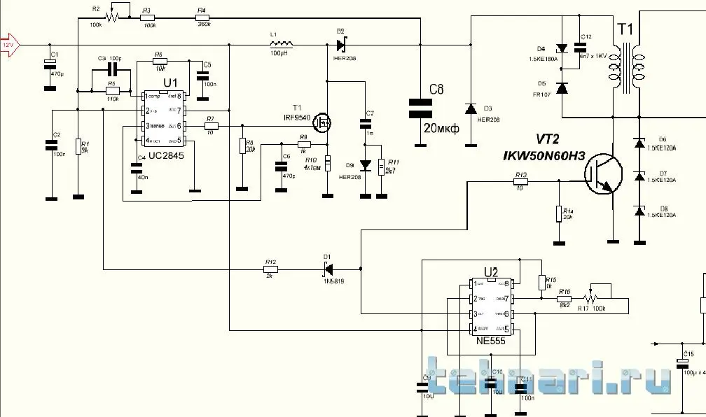

Кстати, в случае использования симистора с индуктивной нагрузкой, ему необходим снаббер, а его в схеме как раз таки нет. Столкнулся с этим недавно в принтере, где выгорели резисторы в снаббере - печка не включалась. Хозяин сказал что надо несколько раз вытаскивать и вставлять вилку в розетку, и тогда он может включиться. Хотя там и не было индуктивной нагрузки, но когда восстановил снабберную цепь, всё пришло в норму. Почитайте про снабберы для симисторов, если собираетесь их использовать в этой схеме. Правда сам я бы предпочел транзисторный ключ
пробороздил инет, тиристорные ключи на постоянке много на электроудочках, но огогрод приличный, надо завязывать с тиристорами переходить на транзисторные ключи.
Изобразил то , что мы тут обсуждали , может что не учел, или переборщил.
На картинке плохо видно , загрузил так.
У меня не чем открыть, я таким форматом не пользуюсь, а ради олдного случая устанавливать программу не целесообразно.
Ну что эксперименты с симистором не дали результатов. Специально собрал на макетке прототип 555 + симистор, нагрузка лампочки на 12В, и нифига, открывается, а закрыть не могу, не представляю как работала схема у автора.
И не закроется, потому что нагрузка активная. На постоянном токе он не закроется,
Пока не разорвешь цепь нагрузки или не приложишь импульс обратного тока, что автоматически
выполняется при индуктивной нагрузке (колебательный контур). Ток удержания тиристоров которые
пытаешься использовать 30-50 мА. Пока ток анода не упадет до этой величины, ты его не закроешь ... :)

В случае использования транзистора, КМК, не обязательно тормозить бустер. Транзисторный ключ не защёлкивается в открытом состоянии. И в данной схеме совсем не обязателен контроль тока ключа бустера. Кстати, почему в бустере ключом Р-канальный транзистор?
Если возникнет нештатная ситуация ключ вылетит, токовая защита не помеха но спасет при превышении.
Схема сыровата, номиналы не все исправлены.
Для ключа нарыл в своем ломе SPD07N60C3 попробую.
Печатку соображаю.

Господа, приветствую! Увидел что обсуждаете мою схему, оставлю несколько комментариев:
1. Данная схема сделана под катушку зажигания, следовательно рассчитана на конденсаторы малой ёмкости, буквально несколько микрофарад. Больше ставить никакого смысла нет т.к. никакой прибавки мощности выходного импульса от этого не получить.
2. Транзистор Q1 обеспечивает заполнение импульса около 10%, это сильно разгружает источник питания, транзистор не греется вообще и обеспечивает заряд конденсатора в разумное время ~0.5 и менее секунд.
3. Исходя из п.2 нет никаких защит по току на 3-й ноге т.к. при данной скважности они просто не нужны.
Умножитель напряжения или boost converter на дросселе с одной обмоткой применять смысла нет, умножитель - потеря КПД, буст в реальности хорошо работает при повышении напряжения х4, дальше опять сильная потеря КПД.
Снаббер на тиристор/симистор в данной схеме не требуется - при конденсаторе 2-5 микрофарад и напряжении 600 вольт ничего не горит.
При этом следует понимать что любой электропастух на катушке зажигания является баловством. Следующий проект уже в процессе и реализован на микроконтроллере PIC. И главное - это конечно заряд конденсатора, вот только уже под трансформатор что на видео идёт конденсатор 50uf 600v, и это становится действительно интересным, т.к. обычные шим контроллеры типа 384х здесь плохо применимы и вот почему:
Первоначально разряженный конденсатор имеет крайне низкое сопротивление и заряжая его flyback конвертером с фиксированной частотой мы столкнемся с крайне высоким потреблением тока при схеме с токовой защитой, или с насыщением сердечника и сильным нагревом ключа с падением КПД в схеме без токовой защиты.
Для решения этой задачи есть специальные чипы типа LT3750 и пр., но с помощью микроконтроллера удалось сделать всё гораздо проще имея четкую задачу зарядить конденсатор 50uf до 600 вольт за 1000mS. Поэтому я реализовал схему в которой известно время насыщения сердечника преобразователя, в моем случае это ~9us, после чего МК раскачивает ключ с фиксированным временем открытия (8us, с небольшим запасом) и плывущим по экспоненте временем закрытия, обеспечивая режим в котором нет перегрузки по току вообще без ОС.
При этом, как видно по фото, трансформатор преобразователя очень маленький (EE25.4/10/6), транзистор опять же без радиатора а источник питания опять таки разгружен. И это работает :)

У меня прекрасно работал бустер и с большим усилением, с 12 в до 350в, а это примерно 30. И был высокий КПД, порядка 70%. Просто Вы не знаете нюансов в работе микросхемы UC384x. Кстати, посмотрите 1 пост, там в цепи истока резистор 0.47ом, он и является токовой защитой. Насчет 2 каскада, не нравится мне тиристорная схема, на IGBT надежнее и проще. Но это дело вкуса.
