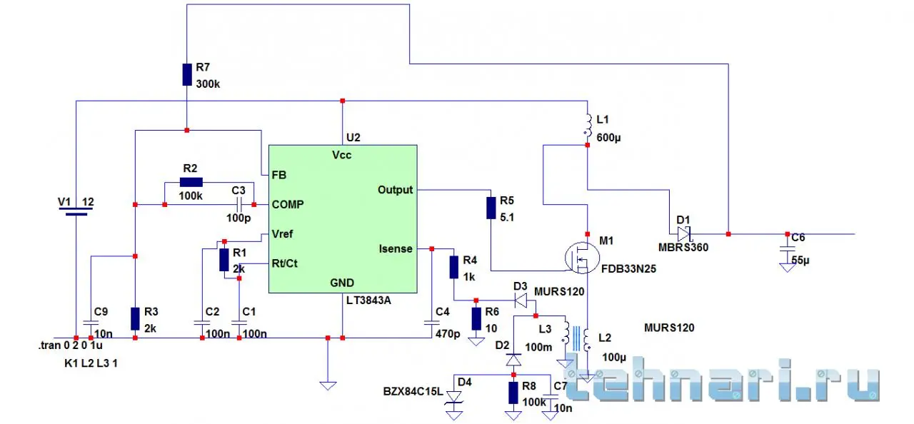

0,47 ом, напряжение (возьмем резистор 0.5ом, с ним легче считать) сработки для UC364x - 1в. Сигнал треугольный, значит среднее напряжение -0.5в. Или это меньше 5% от 12в, столько потерь на резисторе.
Нагрев резистора: средний ток -1а, напряжение 0,5в значит мощность потерь 0.5 ватт, ну еще -0,1 ватт UС384x. Какова мощность потребления микроконтроллера? Если 0.25 ватт (в пересчете на 12в это будет около 0.6 ватт), то КПД получатся одинаков. если больше, то на UC364x даже экономичнее схема. Но, простота на UС384x. окупает незначительное снижение КПД.
Можно сделать защиту по току на трансформаторе тока, но это лишнее усложнение схемы. Вот схема, с ТТ. Кстати, я такие схемы с ТТ делал в железе. Но, толку от них мало.

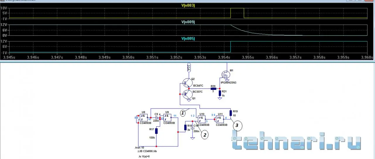

Насчет 2 ступени: управление лучше сделать на логике, у меня есть разработанная и проверенная схема, довольно термостабильная. Переключение происходит, когда напряжение на конденсаторе С10 равно примерно 0,5 напряжения питания, а это уже определяется термостбабильностью самого конденсатора. Сама микросхема логики практически ток не потребляет, время спада и фронта импульса порядка 40-50 нСек (но надо ставить эмиттерный повторитель, иначе длительность фронта и спада будет порядка 200-300нСек, а это уже много). Но нужно использовать логику с триггером Шмидта на входе, на К561Ла7 работает, но гораздо хуже, время переключения растет. Но такая логика не дефицит. Отечественный аналог: К561ТЛ1. Мне такая схема больше нравится, чем на 555 таймере.

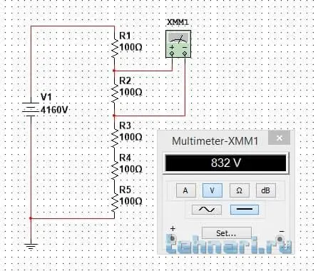

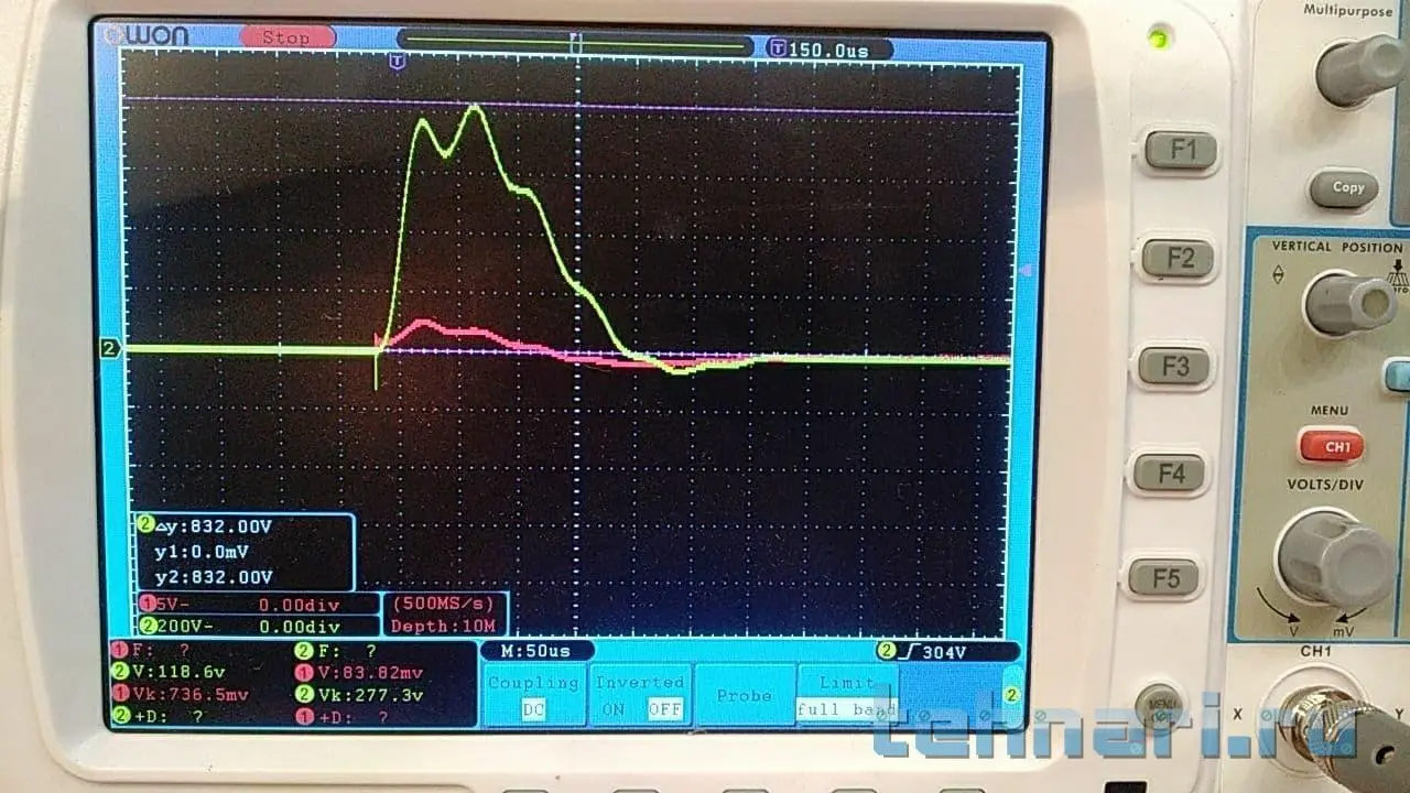

Публикую 3 картинки:
1. Заряд конденсатора 30uF до 600 вольт ~500ms.
2. Разряд выходного трансформатора с данным конденсатора на эталонную нагрузку 500Ом.
3. Схема-пояснение подключения нагрузки с расчетом.
Если есть возможность, попробуйте проверить катушку зажигания на подобной нагрузке, тоже очень интересно посмотреть.

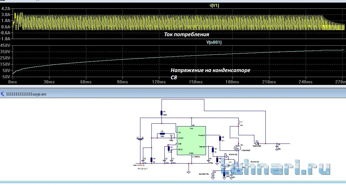

Вот модель 1 ступени, выбросов, как таковых, нет вообще. Эта модель с ТТ, аналогично ведет и резистор. Такая же картина и в железе.
    49.4 KB · Просмотры: 67
Проверить не на чем. Вот модель 1 ступени, выбросов, как таковых, нет вообще. Эта модель с ТТ, аналогично ведет и резистор. Такая же картина и в железе.

На выбросы не смотрите - длинный проводок к которому был подключен щуп наловил помех, это нормально, в реальности порядок.

1 тут стоит защита, регулировка тока, выбросов в начале не будет, чуть ток поднимется, в среднем до 3А, в импульсе до 5А. Для аккумулятора 50А,час, это ерунда, да и ключу по барабану.
