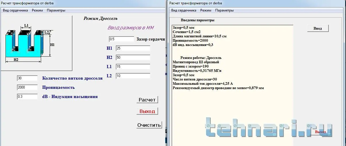

Какой то не понятный калькулятор, много лишнего и не нужного. Рассчитаю я на своем, например: есть сердечник (указан размер ввел в калькулятор, осталось подобрать витки и зазор). Индуктивность 317мкГн, есть погрешность, обычно не более 10%, то пусть бусть будет 250 мкгн, меньше не выйдет, ток дросселя до 4,25А, будем ограничивать на 4А.
Энергия намагниченного дросселя: E=I^2*L/2=4*4*250е-6/2=0.002дж
Емкость конденсатора -55 мкф, значит энергия заряженного:
E=U^2*C/2=400*400*55у-6/2=4,4дж
Нам надо его зарядить за время менее 0,5 сек. (импульс раз в секунду)
4,4/0.002=2200 импульсов, это за время менее пол секунды, за секунду это выйдет не менее 4400 импульсов, или мин рабочая частота - 4,4кГц. Выберем частоту 9-10 кгц, это за 0.25 сек будет конденсатор заряжен. т.е. если учитывать все КПД, то за время менее секунды конденсатор полностью зарядится. Вот и весь расчет.
Это калькулятор Старичка 51, считает очень даже хорошо. Видимо отличие в применённых материалах, в расчете Сергея фигурирует сердечник с распределённым магнитным зазором, частота 1 кГц, и очень малый номинальный ток. Если выбрать те же самые данные что и у Вас, думаю что результат будет схожим

А что это за калькулятор ваш личный или какой-то новый, не встречал .
Осмелюсь позадавать вопросы, дабы осмыслить что вводить и зачем.
А откуда она взялась, как рассчитывалась?

Это мой личный калькулятор.
Эти данные посчитал калькулятор.

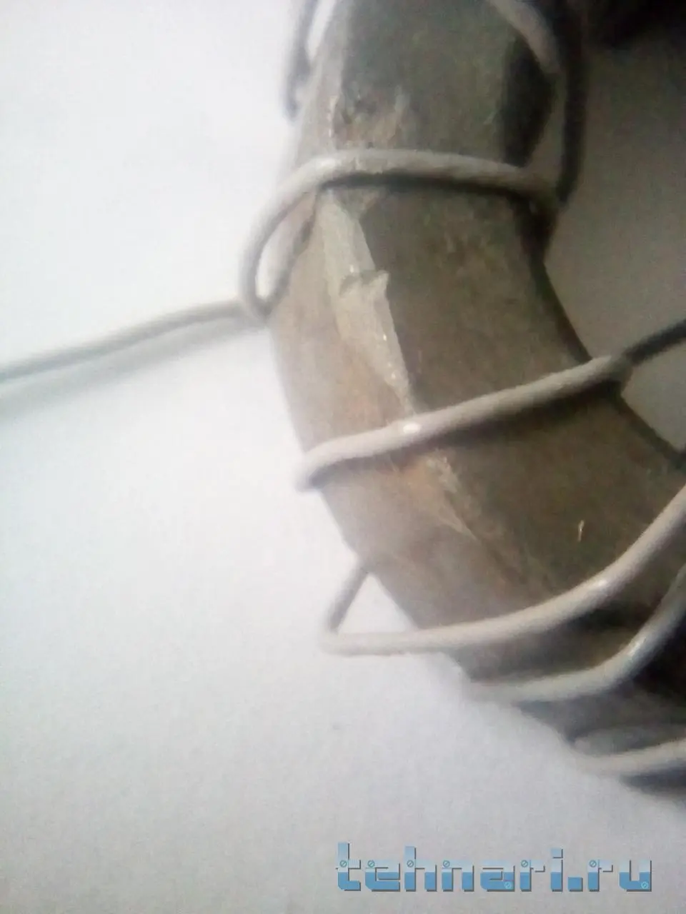

Откопал в закромах кольца неизвестной породы-фамилии, никто с такими не сталкивался,
меньший очень мягкий, срез на фото ,это пару раз надфилем проехался , большее с намоткой, очень твердое, как железо, состоит из двух полуколец, на фото шов посередине, индуктивность 480мкН.

Тот, что с полуколец (правое фото)по виду очень похож на альсифер, или сплав алюминия, кремния и железа. Такие полукольца, с этого материала использовались раньше на связи в фильтрах. Вот, в Интернете фото альсифера нашел. Есть разные сорта, соотв и разного цвета. Один сорт альсифера называют - сендаст, с него делали головки магнитофонные.

Очень похоже, и индуктивность подходит, надо будет попробовать поставить.
Куда? Я пробовал делать преобразователи на нем, плохо работают, мне вообще, не понравился материал, только в фильтрах хорошо работает (стабильные параметры), возможно в дросселях можно применять, но я не пробовал.
