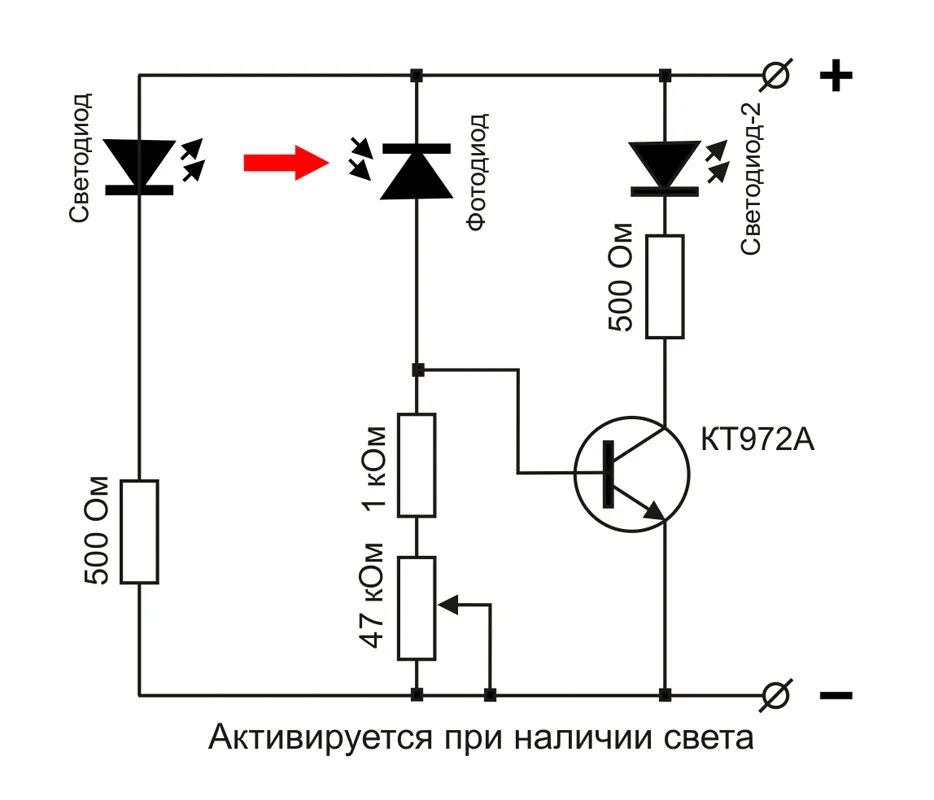

Резистор греется перед светодиодом. 510 Ом 0.5Вт стоит
Поставьте ватта на два
Да, надо бы на 2 наверно. На другие машины буду делать - релюху на 9 вольт еще поставлю.
На сколько я понял, эта схема применяется в автомобиле. Резистор - да, греться будет, но это для него допустимо (на нём не будет выделяться более пол-ватта тепла). Естественно двух-ваттник, за счёт большей площади поверхности, рассеивающей тепло, греться будет меньше.
А на счёт реле - почему бы не использовать автомобильные реле? Обмотка на 12 вольт, силовая контактная группа, не дефицит, опять же...
Тут ещё один баг может выскочить, кнопка СТОП включается кратковременно, а реле сработает и не даст снова включиться

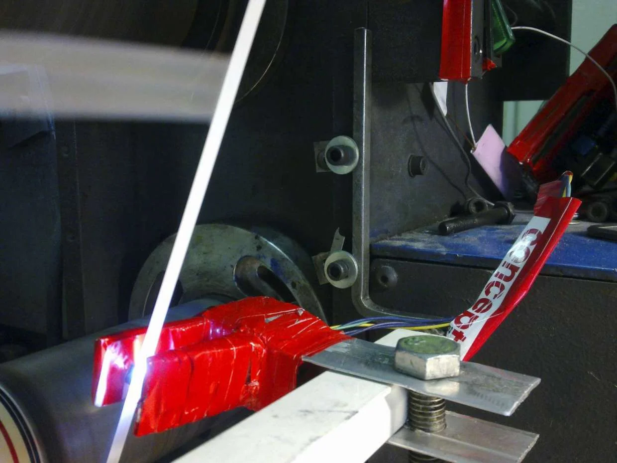

Нее, нормально все )) Когда кнопку нажимаю, контакты реле вообще не задействуются. Ну а когда обрывается кромка и фотодиод пропускает ток, тогда просто выключателем выключаю фотореле, запускаю машину, снова подвожу свето-фотодиоды к кромке, включаю фотореле ))
Исполнение конечно не очень, но работает все четко и исправно пока )
    82.5 KB · Просмотры: 81
Спасибо ) А переменным резистором чувствительность фотодиода регулируется ?
