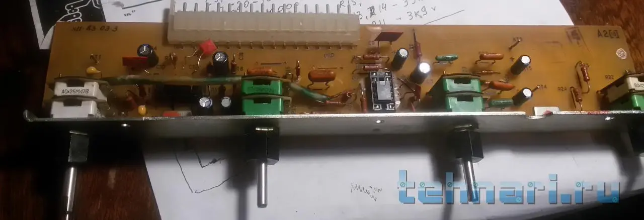

Приобрел мой товарищ этот аппарат,в достаточно хорошем,условно-рабочем состоянии.Механике сам профилактику делает,меня попросил электронику в порядок привести,и кое что переделать...
Сразу возникли вопросы к темброблоку,прикинул его работу в модели.При условно-линейной АЧХ имеется горбик на 236 гц регулировка НЧ в плюс только на последних 10% крутилки.Так же не понравилось никому не нужное избыточное усиление сигнала,на выходе более 2в.
После бубна стало лучше,так же решил применить вместо древних медленных 553УД1 ОУ поприличнее,пока 544УД1.
Из тех аппаратов которые лично слушал, 553УД1 давала самый лучший звук. Был еще один советский ОУ, который мне тоже очень нравился по звучанию, это 140уд7, причем я ставил его в схемы вместо 544уд2, и они звучали!
Меня в прошлом веке - УД7 хорошо выручила, ремонтировал что-то европейское.
Пред полетел, а достать где ?... :(
Обвязку арисовал, посмотрел и решил УД7 впереть и заработало за милую душу ... :)
С панельками проблем нет играться с операми,можно вернуть как было,553УД1 навалом.
Помню игрался с ОУ в Дорофееве,140 серия давала мутноватый звук,544,574 играли гораздо лучше,дальнейшее повышение градуса шустрыми буржуйскими заметного улучшения не давало.
Заменил по молодости в Кумире 001 в корректоре вместо 553уд1в( с пониженным уровнем шумов) на 544уд2а, улучшения не заметил. А ведь 553уд1 не ругал только ленивый.
Единственное, что думаю заменить в Д1-012, это усилитель-корректор на К548УН1 на что-то более приличное. Все остальное, особенно УМ, полностью устраивает.
