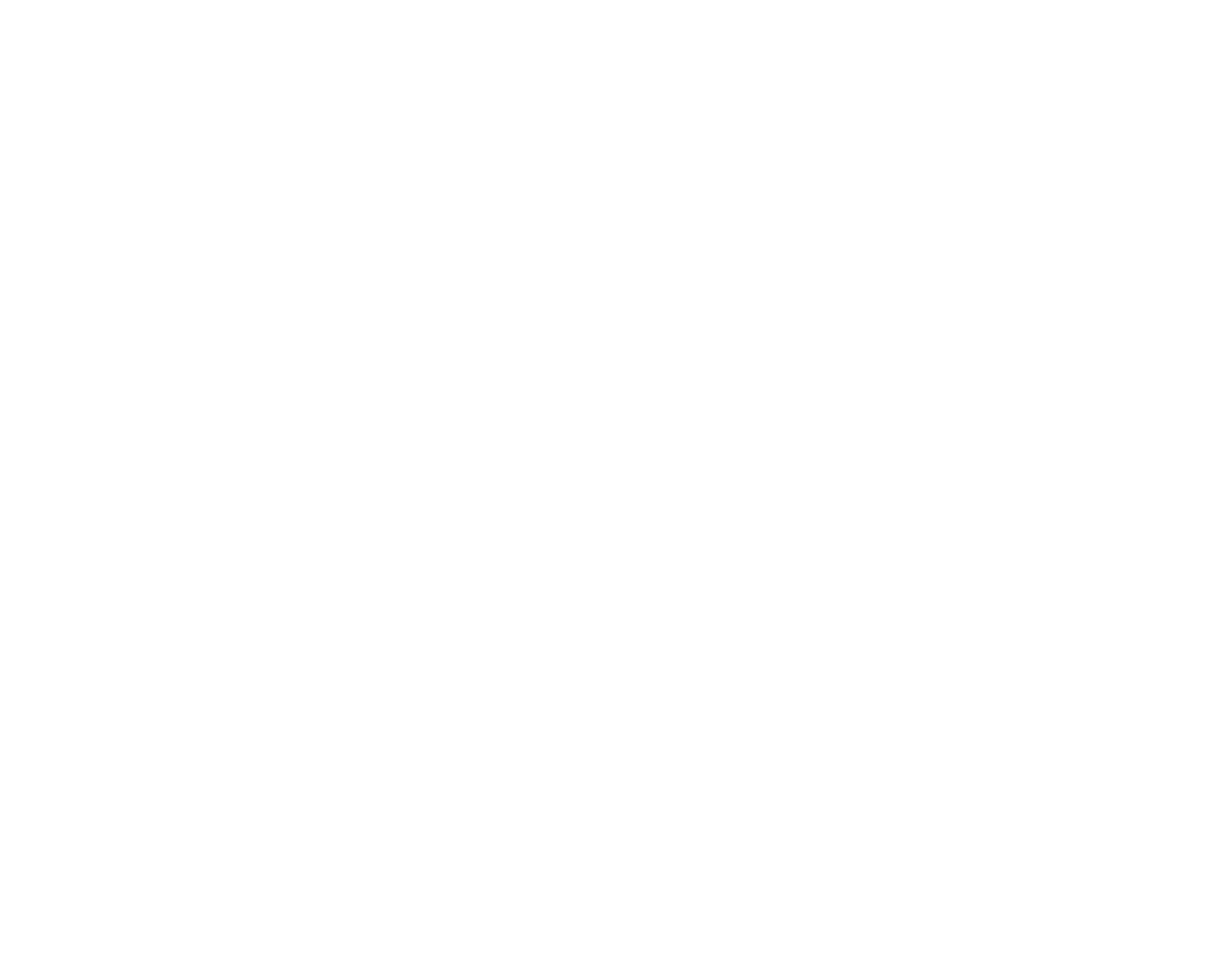

дело в том что трансформатора не имею...принесли без транса...а охота её востановить
Может поможет...
    24.4 KB · Просмотры: 124
вот держи схему
    2.3 KB · Просмотры: 873
