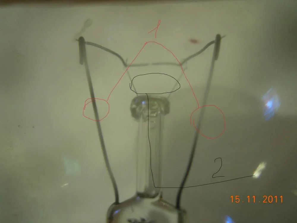

я как понимаю мне нужены 1е номера ?
или всё же 2е
а почему бы не взять саму вольфрамовую пружинку? Опытным путем подобрать необходимую длину, чтобы она не перегревалась
да я вроже спросил от куда можно вытянуть :D
именно 0,1мм
посмотри в инете тугоплавкие материалы и выбери

пользоваться долго не буду для опыта а вот батарейки типа АА с элементом LR6 ну а как это луче всего сделать чтобы вольфрамовую проволку не сжечь и работала долго ?
Проволку не сожжеш ...
Я вытягивал из лампочки 3мм было вроде 21 Ом она аж желтого цвета стала у меня провод задымился
Что бы понизить температуру нужно удлиннить котушку и все :)

нашёл лампу с 2 спиралями сопротивление 11 и 4,5 ома
жрёт 150 и 300 ма соответственно
буду уменьшать !!
я думаю проволочный резистор подойдёт :))
на 7-15 Ом 0,125 ватт :))
