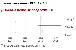

Саша вот динамика цен на КГН-12-10 для России в Инете, это без НДС >>>
странно....
значит то не та лампа
буду искать :)
Саша погоди искать, я с начало проверю, у меня есть чем ... :)
