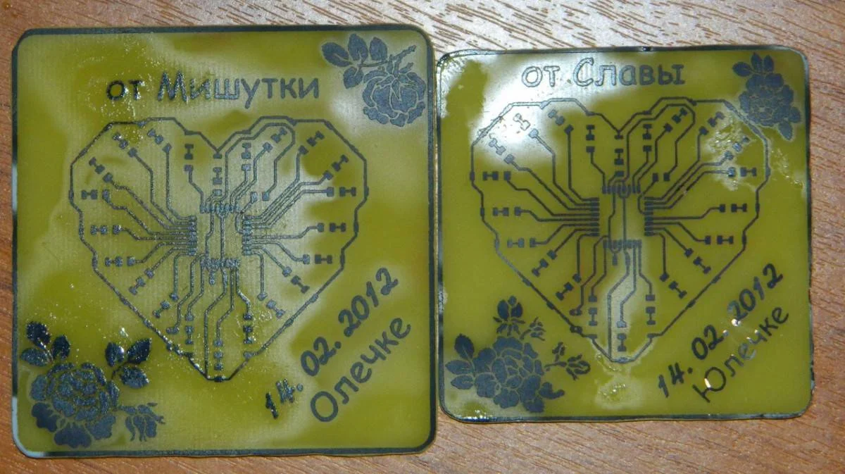

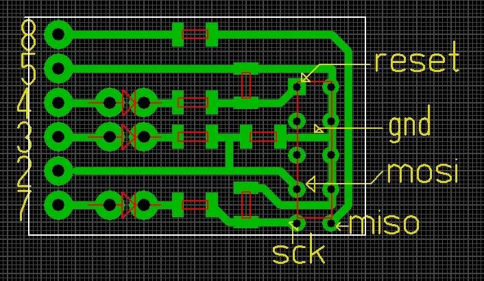

Извените что не в тему совсем, прошу проверить схему печатки. Рисовал в первый раз, мало ли на путал что.
Программатор Громова для COM порта. резисторы smd, 10pin штырьковая панелька и диоды обычные

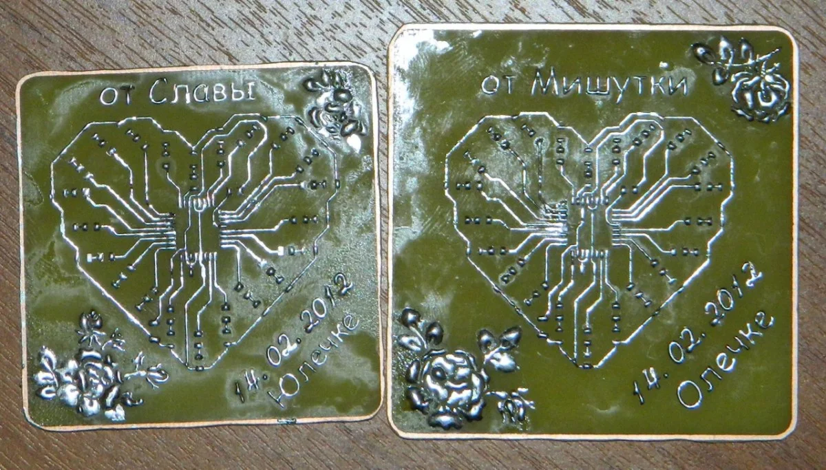

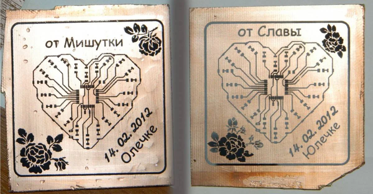

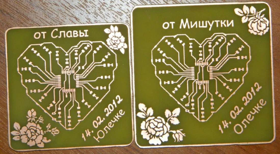

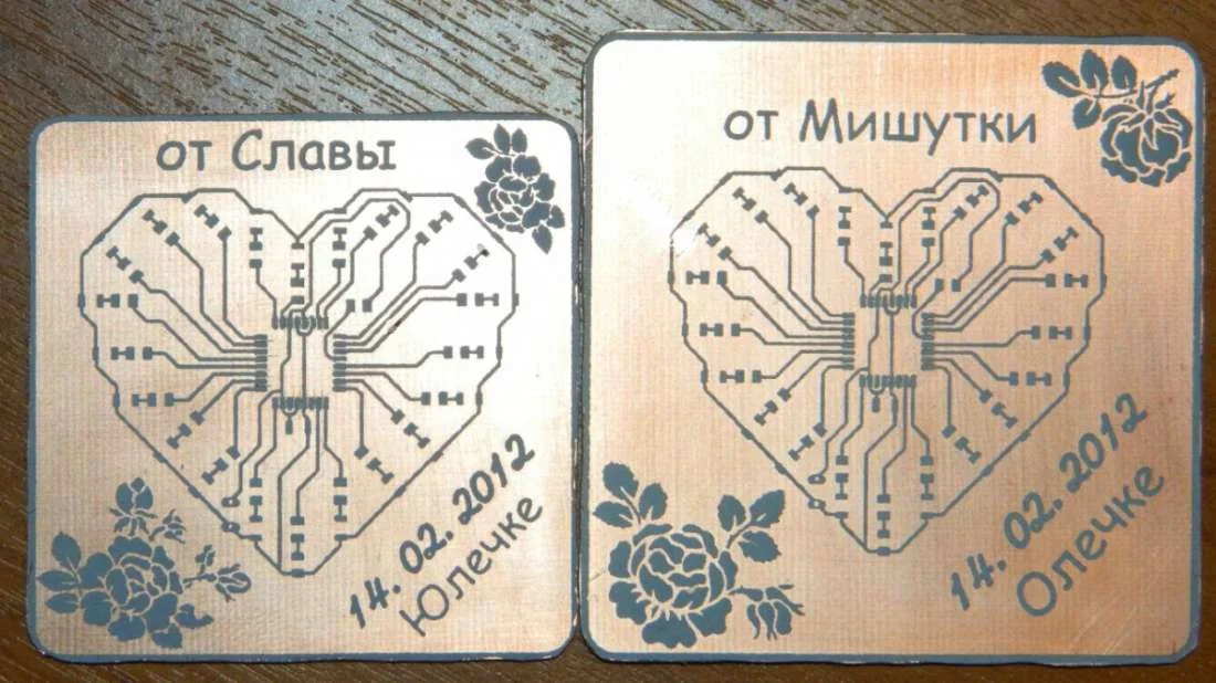

Вот! Сегодня подготовил платки! Думаю, завтра спаяем.
Шикарно получились! А как будете программировать?? На печатке от kirmav были площадки чтобы подпаять провода для прошивки, у Вас смотрю их нет....
