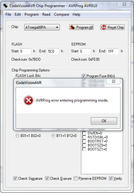

Уважаемый kirmav, спасибо, что откликнулись.Сделал как Вы указали, но на этом проблемы не закончились- при попытке прошить МК появляется сообщение "AVRprog error entering programming mode", при этом светодиод Write один раз коротко мигнул.
Программатор системой определяется? Вы настроили программатор? Вот тут описана настройка http://www.tehnari.ru/653627-post136.html перед этим установите драйвера, которые Вам уже скидывали ранее. Если не поможет, то проверяйте монтаж.

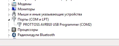

Да, программатор в ОС определяется (COM2), микроконтроллер Atmega88PA-AU.Значит будем шерстить монтаж сердечка. кстати я не мыл после пайки плату, пользовался спирто- канифольным флюсом.
Скорее всего дело в нем.
:tehnari_ru_211::tehnari_ru_184: нужно отмывать! Перед прошивкой фьюзы считывали?
Если Вы про команду Read->Fuse Bit(s), то да пробовал-та же ошибка.
да, про это.
1. Вы уже программировали какой либо МК этим программатором?
2. Флюс удалили? визуально проверили монтаж(сердца), желательно через лупу...
3. "910" к МК правильно подключили(MOSI, MISO, SCK, RESET, VCC, GND)??
4. Можно фото хорошего качества: (910) и МК?
5. J1 перемычку поставили в положение "NORM"?
"AVRProg error entering programming mode." эта ошибка означает что программатор работает но программируеиый МК
отсутствует или не тактируется так что проверте соединение ISP и фюзы программируемого МК
и при необходимости подкючайте кварц (если On-chip RC oscillator отключен)
