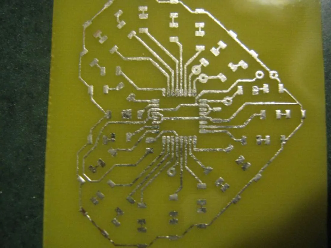

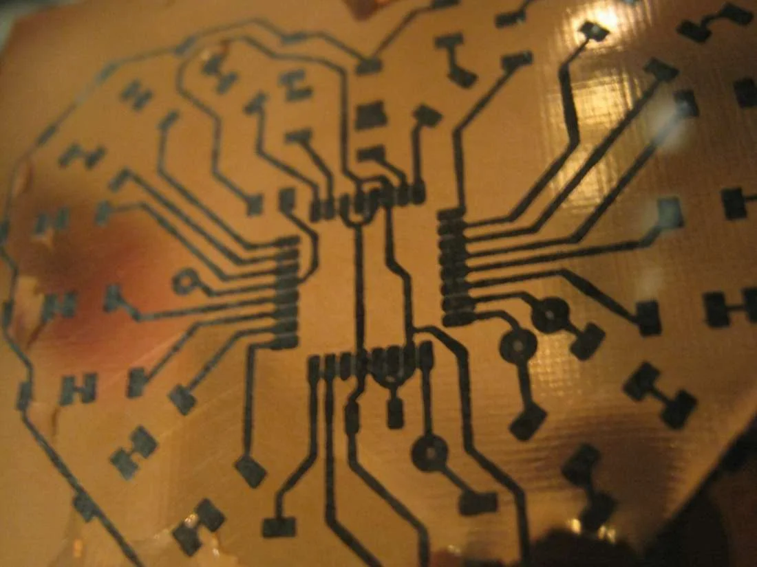

Мужики, у меня после утюга сливаются контакты МК хотя не давлю вообще почти. Кто ЛУТом делает раскажите как по времени процедуры все делаете...

Я сначала грею текстолит секунд 20 потом ложу бумагу... Оно приклеивается сразу. Думаю оно расплывается от давления... хотя я утюгом не давлю вообще. Фото резист уже не вариант. В городе не купишь а с инета долго идти будет. Тем более еще надо будет делать какую нибудь установку типа как у Вечеслава, лампу уф надо где то искать(
Если дорожки слипаются у самого микроконтроллера, то можно на самой плате тонер иголкой счистить аккуратно и только потом травить. У самого так было.
Не знаю, пошкреб иголкой тоже и подумал что так потом может с ножками МК не совпасть. У меня вообще в монолитную полоску все контакты сливаются...:tehnari_ru_281:
С ЛУТом немного знаком, это еще может быть из-за перегрева(тонер растекается)
Пробовал 2 раза. минуту грел и полторы. контакты мк сливаются в обоих случаях, но на минутном прогреве не все перевелось
Не знаю даже. У меня слились, но не так сильно. Прогревал утюгом минут пять. Да и надавливал потихоньку.
В остальных местах норм? Если да, то может приложить МК и между дорожек пройтись резачком или тонкой иглой?

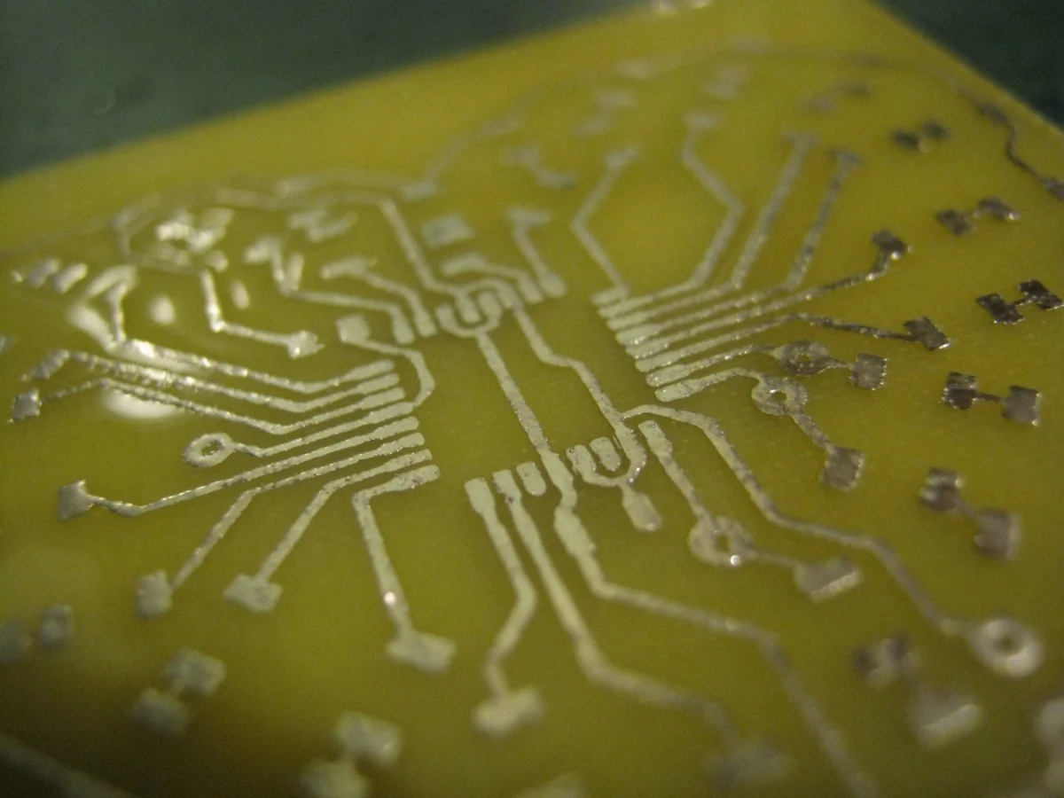

Ура! Получилось!:tehnari_ru_288: Чуть подчистить тока осталось
Еще такой вопрос- у смд светодиодов точкой катод или анод обозначен ?
Катод обозначен скошенным уголком. И проверь плату на замыкание между дорожками, а то, судя по фотографии, у меня есть сомнения в этом.
Я просвечивает лампой и смотрел через увеличительное стекло, не увидел замыканий... Все ре вроде но позвоню на всякий случай
Прозвонил. КЗ нету, но думаю после пайки будет...
