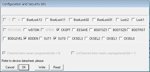

Фьюзы для PonyProg, SPIEN тоже должен быть запрограммирован. А также все драйвера и прошивка

КАК его отметить, он заблокирован?
Он изначально уже прошит:) Этот фьюз отвечает за возможность ISP программирования, при его "залочке" достучаться до МК будет возможно только параллельным программатором. Так что его не трогай вообще
Он помоему разблокируется при определённом расположении фьюзов, в общем когда надо:D
Нет, Влад, он изначально уже прошит, на нем стоит галочка. Иначе бы мы просто не увидели МК
Ну так я то же самое и говорю, что изначально он прошит, но снять его можно только выставив фьюзы определённым образом:D
