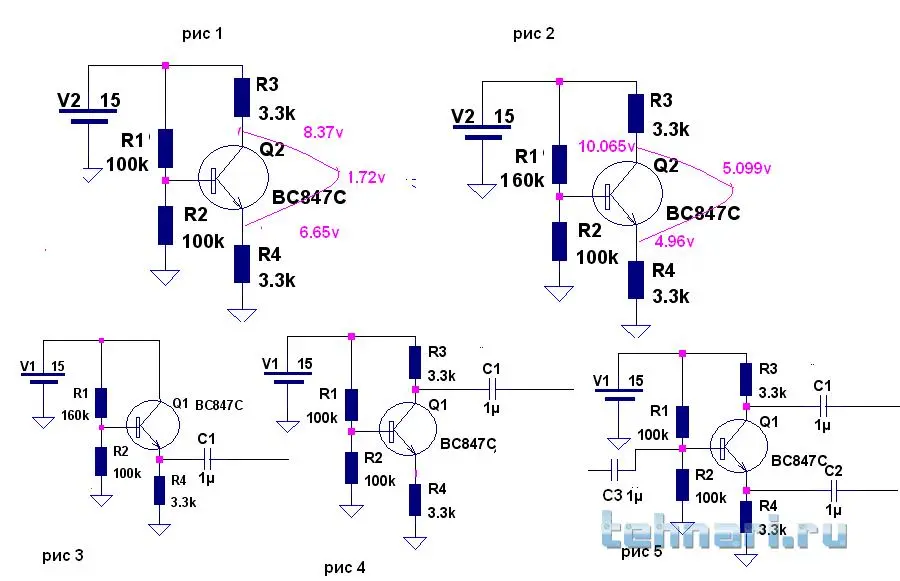

Фазоинвертор на биполярном транзисторе
Имею схему фазоинвертора на биполярном транзисторе, подскажите пожалуйста назначение каждого из элементов в схеме. И возможно ли такое, чтобы сигнал на выходе не усилялся?
    40.6 KB · Просмотры: 912
R1 и R2 создают режим для транзистора.
Тут режим несколько не правильно (рис1). Напряжении на коллекторе должно быть в 2 раза выше, чем на эмиттере. Т.е на транзисторе должно быть напряжение в 1/3 от напряжения питания. А это бывает, как правило , если R1 больше R2. Обычно подбирают ( или рассчитывают) R1. Вот, на рис 2 я подобрал в симуляторе нужные номииналы
Если коллекторные сопротивления не ставить мы получим эмиттерный повторитель (рис3). Эмиттерный повторитель имеет единичное усиление, и сигнал не инвертирует.
Если сигнал брать с коллектора (рис 4), то получим обычную схему с общим эмиттером, и сигнал тут инвертируется.
А кто нам мешает брать сигнал сразу с двух точек? С эмиттера (эмиттерный повторитель), и с коллектора ( схема с с общим эмиттером), т.е. транзистор работает одновременно в 2 режимах (рис 5).
Ток через транзистор идет примерно одинаков , как через коллектор и как через эмиттер, соотв и падение напряжений примерно одинаково, и значит коэффициент усиления одинаков, но отличается по фазе на 180о .
На входе и выходы конденсаторы для развязки по постоянному напряжению.
Назначение резисторов R5 R6 Вашей схемы, они , не нужны в схеме. Это поставлено для процесса моделирования, иначе симулятор выдает ерунду. В реальной схеме их нет.

Я тут немного соврал, приношу свои извинения, фазоинвертор будет при таких режимах, что я привел, успешно работать, только это не оптимальный режим. Нужно, что бы напряжение на транзисторе было примерно половина питания, тогда будет наименьшее искажение, и наибольший выходной сигнал.
Хотя, для сигналов с малой амплитудой разница будет не заметна.
Добавлю: как выбирается резисторы:
Выбирается резистор в цепи эмиттера. Обычно от 1к до 10к, выберем 3,3к.
У нас транзистор имеет К усиления ок 500, будем считать 250, для надежности.
Входное сопротивление транзистора в режиме эмиттерного повторителя равно: Кус*R4(резистор в цепи эмиттера)= 3,3К*250=825К
Резистор R2 должен быть в 5-10 раз меньше входного сопротивления транзистора в режиме эмиттерного повторителя, или вполне нормально 100к. Это делается для того, что бы при замене транзистора режимы оставались без изменения, ведь транзисторы имеют большой технологический разброс.
Т.е. можно ставить транзистор с Кус от 250 (реально от 100.) и выше, без подбора, если транзистор имеет малый коэффициент умиления по току, то придется подбирать режим.
А если, заменив транзистор, во время ремонта, а схема не работает, или работает плохо, значит это плохая схема.
