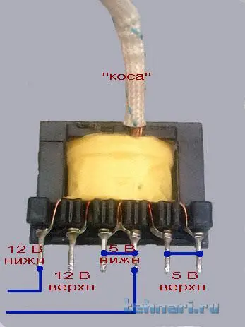

вот такой трансик же подойдёт ?

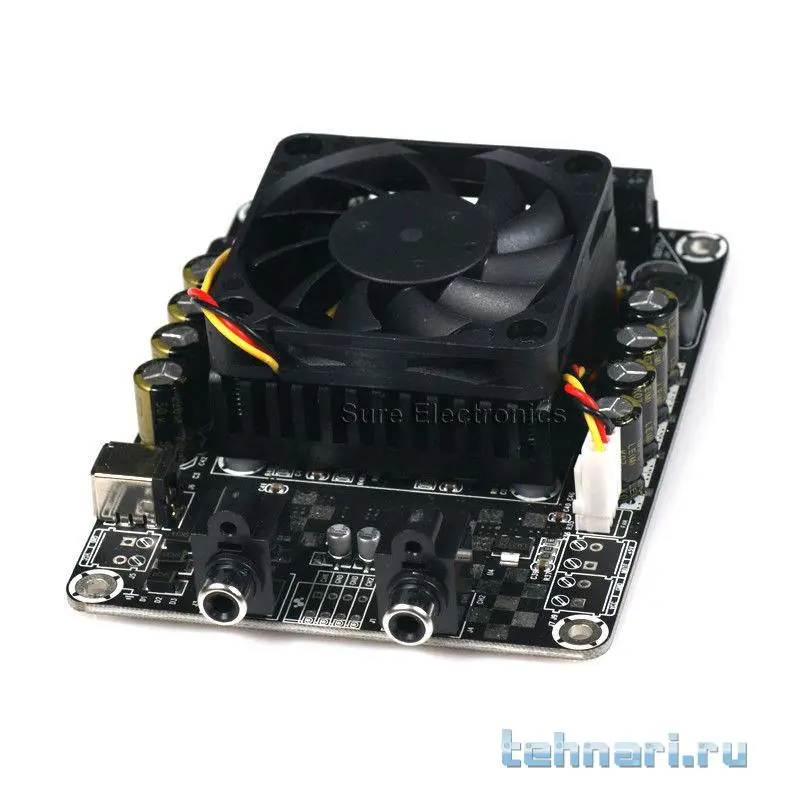

2 X 100Watt @4Ω STA508 Class D Audio Amplifier Boardусилитель аудиосистемы

Нравится мне такая фраза:
Новая конструкция блока питания поддерживает связь с несколькими платами усилителей и того же типа.
Интересно, и как же она поддерживает связь? Мобила? Скайп? Или "в живую" общаются?
И что особенно интригует, в сязь вступает его конструкция, а не сам блок питания. :)
блок питания хочеться собрать попроще какой нить под усилок . а за усилок не знаю я его толком ещё не весь изучил как надо.

Ну а при чём тут тороид (Бублик)?
Это же EI сердечник. tehno015
тема то сначала была то про бублик но потом перешла на EI сердечник , и как его приспособить с минимумом деталей .

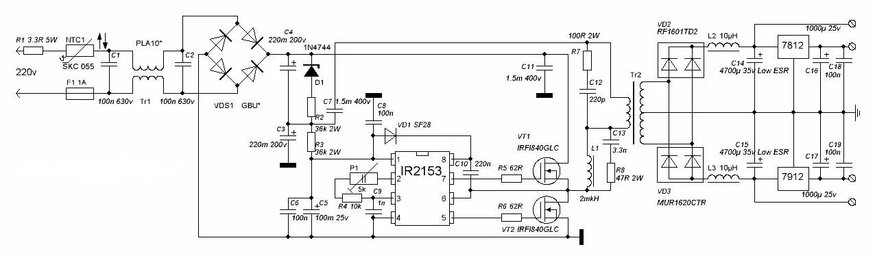

А никак, у вас цели другие, если только расклеить, смотать все обмотки и намотать заново то что рассчитаете для импульсника. Может лучше таки трансформатор нормальный поискать чем импульсник городить))) Простые схемы не обеспечат нужной фильтрации питания а сложные - сложные:)) Вот кпримеру схемка, не то конечно выдаёт но импульсник таки)))
