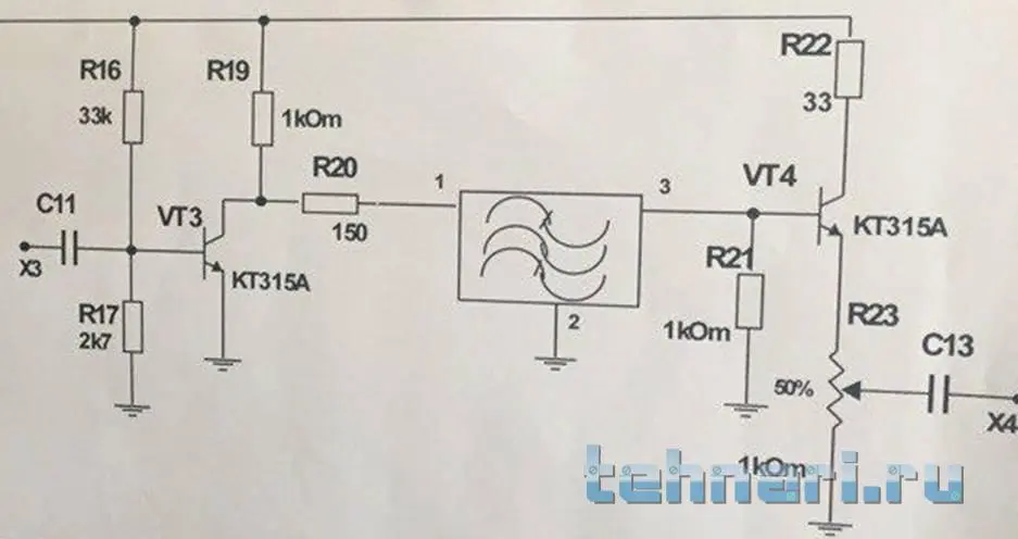

Здравствуйте. Помогите разобраться как работает данная схема. Спасибо.

А что в ней разбираться?
Полосовой фильтр пропускает узкую полосу частот, только переменный ток, только в пределах резонанса кварца.
В чём вопрос-то?

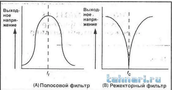

Вот его характеристика , к примеру такой фильтр пропускает 455кГц , а остальные частоты отсеивает Технические характеристики фильтра LT455HTW:
Производитель: Fronter
Частота: 455 кГц
Ширина полосы пропускания по уровню 6 дБ: ± 3 кГц мин.
Вносимые потери: 6 дБ ,каскад 1 перед фильтром -усилитель компенсирует эти потери и согласовывает по входу , после фильтра эмиттерный повторитель .

Почему на выходе после пьезоэлемента стоит усилитель? Каково его назначение? Почему происходит затухание вблизи резонансной частоты кварцевого элемента? Если правильно я выразился.

За счет чего происходит отсеивание определенной частоты. Спасибо.
Для согласования фильтра по выходу и для уменьшения влияния на фильтр последу щих элементов схем ( нагрузки ).
https://ru.wikipedia.org/wiki/Эмиттерный_повторитель
Пьезоэлемент имеет высокое выходное сопротивление, для его согласования и нужен выходной каскад.
Входной усиливает сигнал, ведь любой пассивный фильтр его ослабляет, чтобы сохранить передачу узла на исходном уровне, приходится заранее усиливать.
Этот выходной каскад называется эмиттерный повторитель.
