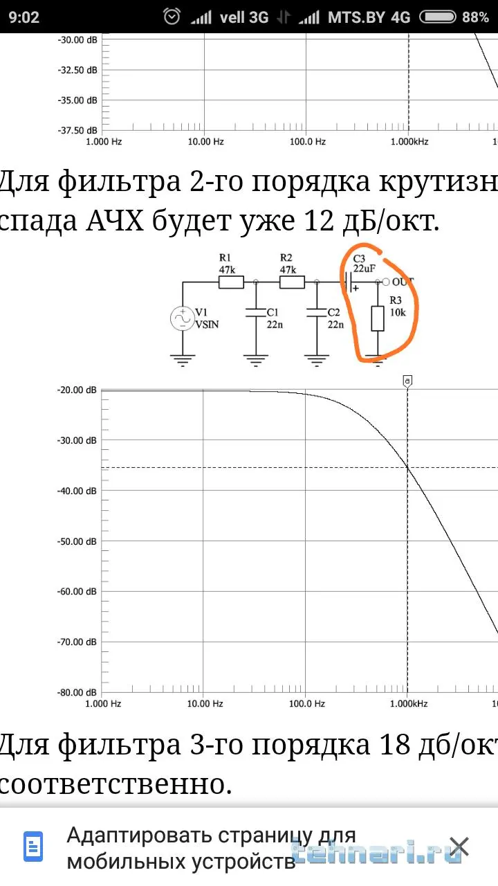

Здравствуйте, хотел узнать, это я так понимаю фнч второго порядка? И за что отвечает эта связка резистор +конденсатор?
Вот такая связка
    48.6 KB · Просмотры: 150
конденсатор - фильтр постоянного тока, резистор - нагрузка на выходе фнч.
А номиналы можно такие оставить или они как-то считаются?
Всё зависит от того, какая нагрузка будет подключена к этому фильтру. Суммарная нагрузка фильтра д.б. 10 кОм. Она складывается из сопротивления входного каскада усилителя, стоящего за фильтром, и резистора R3. Если входное сопротивление усилителя значительно больше 10 кОм, то его можно не учитывать, а резистор R3 оставить 10 кОм.
Спасибо за ответ, теперь всё понятно)

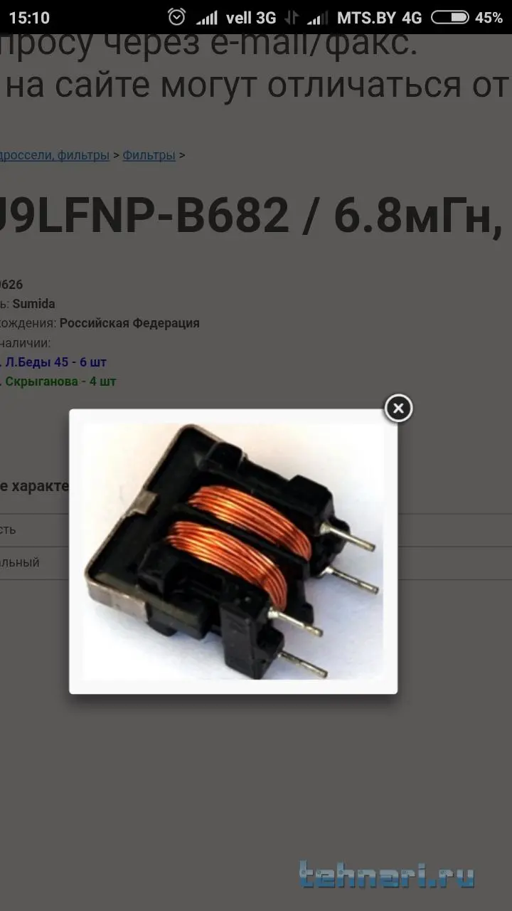

А могу ля использовать такой фильтр(катушку) на 6.8мГн
    25.1 KB · Просмотры: 64
А чего нет-то? Конечно можете, но использовать будете только одну обмотку.
А если две?
