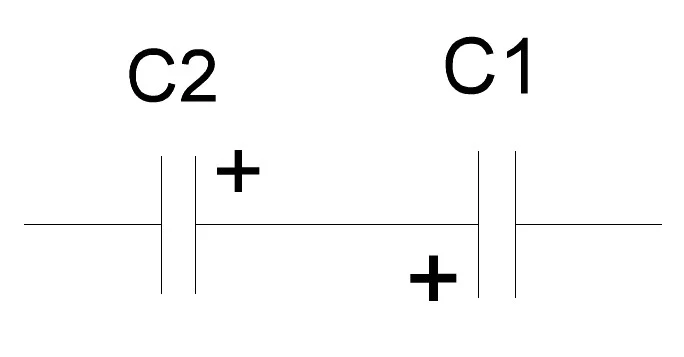

А плёночные конденсаторы есть на 1000мкФ?
А почему электролиты нельзя? Ведь в покупной АС на фильтрах стоят электролиты.
Можно,можно .Но только неполярные или включать 2полярника встречно и на точку соединения электролитов подавать поляризирующее напряжение.Учитывая,что неполярники большой емкости дороги и мало доступны ,особенно на большие напряжения,то проще сделать активный фильтр или использовать катушку с сердечником .феррит не годится.
Пленочный 1000 мкФ :)) - он наверное сам размером с колонку будет!
А почему в покупной стоят - потому что это китайский ширпотреб!
    3.1 KB · Просмотры: 88
да именно так и резистор.точную схему найдете в радио 5 за 80год стр
И цена неплохая - штук 10 по 100 мкФ взять в 8 тысяч обойдется - че там - этож капейки...
Я про цену не говорю. Не нравится полипропилен ,есть лавсан 10мк на 63вольта китай доступен . Параллель и все. Или два электролита с поляризирующим напряжением и катушка с сердечником. тот же Ш-образный транс с прокладкой
