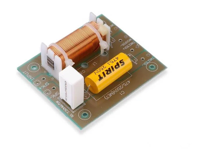

Когда так пишут обычно мало чего видели. Неужели пересмотрели всю, всю акустику? Акустику из железобетона не видели ни разу? А делают.
Это я к чему, к тому что заявление "я такого что-то не видел" еще не аргумент. На деле (на 99%) оппонент и правда не видел.
В этой стоит.
Это я еще глубоко не копал. Так, первую попавшуюся взял.

В этой стоит.
Посмотреть вложение 129929Посмотреть вложение 129932
Никто не писал (кроме ТС), что сердечник должен быть железным. Писали про его наличие. Это две большие разницы.
На картинке сопротивление и конденсатор очень граммотные напряжение 250 вольт.Все верно.

Нормально работает. Из бетона только стенки, а не весь ящик.
Поздно юлить, заявление было: "не в одной акустике не видел".
Вы мне какую-нибудь серьезную фирму покажите
Действительно, не видел. Катушки Mundorf, Intertechnik, Jantzen.
mundorf_m-coil_cf_transformer-core_cft12_2-7_mh_44_mm.webpmundorf_m-coil_rod-core_la60_8-2_mh_7x0-60_mm1.webp
intertechnik_hq_5846_l1-8mh1-6mm.webpjantzen_round_coil_with_p-core_1-60_mm_4-7_mh_5424-1.webp
Названия этих фирм о чем нибудь говорят? Когда требуется компактность тогда и серьезные фирмы так делают. Не на железном болте, конечно. Будем дальше спорить?
