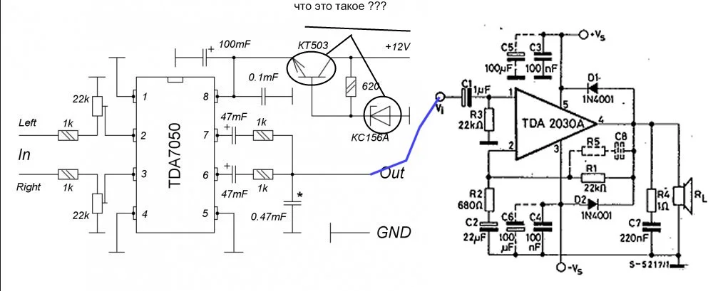

Транзистор КТ503 и стабилитрон КС156А ...
Две косые полоски, это 0.125 Вт (самые малые), 2Вт, это две прямые полоски ... :)
По какой схеме питания собираешь двухполярная или однополярная,
вот для двухполярной ... >>>

Спасибо )только у меня такая схемка )

Какая разница какая схема, все ровно с выхода фильтра на вход усилителя ... :)
а питание как?подключается....к фильтру или к усилку ?
зачем на вход ставить сопротивление 1ком? снизить уровень сигнала? я вместо этого просто переменный 100ком поставил и все.
и на выходе у меня не 4.7 ом, а 4.7 ком. все работает. никакого шума.
И туда и туда, но на фильтр, желательно отдельно ...

попробую поставить на входе как на схеме 10 ком намассу и на выходе после конденсатора 47 ком на массу который как поставлю отпишусь
поставил шум идет а вот когда с входа ставлю конденсатор 100нф на массу пропадает что делать ? придется оставлять?

короче убрал я резистор на 470 ом стало нормально
