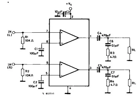

а ешё такой вопрос на выходе ТДА2822 идет полярный кондёр 470мф потом от него на массу 100нф и (фильтр)резистор 10ком а от резистора кондёр 470нф тоже на массу вот получается кондёры 100нф и 470нф соединяются пралаллельно? при этом емкость составляет 82 нф? или я ошибаюсь ?!
Где ты взял такую схему ? ... :)

ну да она токо от 470мф у меня идет резистор 10 ком последовательно за ним кондёр плёночный 470нф(10ком->тут идет провод на усь->кондёр на массу) токо вот резистор на 4.7 ом я не нащёл и просто соединил кондёр 100нф на массу это где о,1пленочный и резстор на 4.7 (У меня один канал на ТДА 2822)

у меня тоже ФНЧ на ТДА2822. на выходе RC цепочка резистор 1ком и кондёр на 0.68мкФ
голос в сабе слышно только немного, но это мне не мешает.

фильтр этот у тебя получается на 234 Гц :) а питаешь от чего и скольки вольт?
Лучше всего TDA2822 работает 12В, на микросхему подавать через
сглаживающий резистор 47-56 Ом 1-2 Вт и на питании микросхемы
электролит 220 мкФ на массу ... :)
Совершенно верно, а ниже резать и не надо ... :)
питаю пока от разных источников, в частности от регулируемого БП на LM317.
Если делать срез ниже, то голос почти не пропадает, а вот мощность сигнала падает здорово.
так оставлю, меня все устраивает.
конечно хотелось бы сделать всё по взрослому, чтобы саб только низы отыгрывал(без слов и голоса). в будущем может и сделаю.
