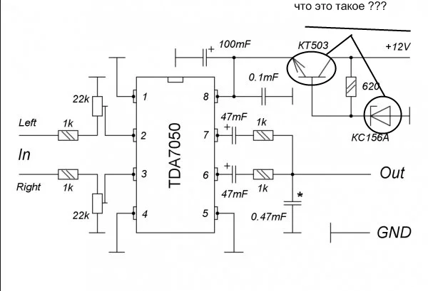

Фильтры для сабвуферов
Можно использовать кренку (7805)
спс) а по подробней , ну если есть то хоть схему )
вот как то так......
    37.1 KB · Просмотры: 381
Если точней крен5б.
Для 5В с буквой А (КР142ЕН5А)
а lm 7805 пойдет?
просто я собираю унч на tda 7560 и регулятор частот на lm 1036 а вот срез на сабвуферный канал ток нарыл буду делать на tda 7050 , отпишитесь мож хто делал какая частота среза и как звучит?
частота регулируется подбором конденсатора со звёздочкой
всем привет ) подскажите как по другому можно заменить цепочку с кт503 и кс156а на другую( просто я ток начинающий радиолюбитель( или как запитать tda 7050 от 12вольт зарание спасибо!
Любой ограничитель напряжения с 12В до 6В ... :)

А к примеру резистором можно понизить напряжение?
