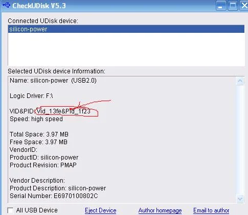

Вот такая проблема:
флэшка silicon power 2Gb начала глючить и в один прекрасный момент стала вместо 2Gb выдавать, что ее полный объем 4Mb - реально ли поправить ее до нормального веса?
отформатировать не пробывали?
вот что получается...
    19.6 KB · Просмотры: 392
Короче как я понял - флэшка в урну???

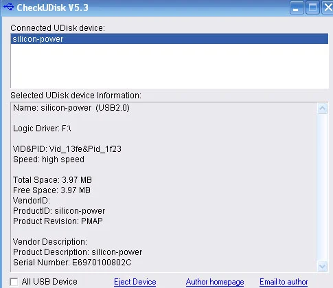

Почему в урну? Вам надо всеволиш найди утилит обозначенный на рис. И установите его.
    22.3 KB · Просмотры: 452
Ребята! ОГРОМНОЕ СПАСИБО!
Прошёлся по флэшке утилитой, потом отформатировал ее штатным способом, и она ожила!!!
Еще раз всем спасибо!!!
