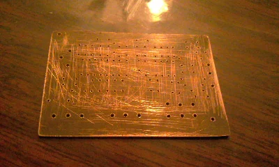

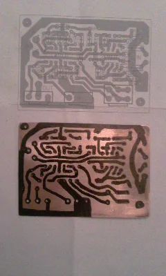

да кстати готовлю плату..........

значит печатка самого фильтра не изменялась?
нет, относительно изначальной печатки я только передвинул элементы ближе друг к другу для более компактного монтажа (об этом написано в первом посте) :)
ну прикольно, печатку уже делаю..... значит сто пудов должно всё работать, думаю что по входу можно ставить разный номинал от 100нф до 3.3мф ведь это только по входу и кчему вообще такой большой номинал?
