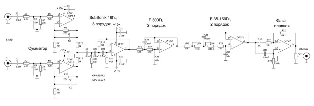

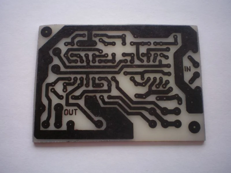

В общем после после некоторых плясок с бубном возле ФНЧ на базе TDA7050, так и не достигнув желаемого результата было решено собрать что то по серьезнее. По серфиф по простором интернета наткнулся на пару хороших фильтров. Не без помощи George Smith остановил свой выбор на ФНЧ речь о котором пойдет ниже.

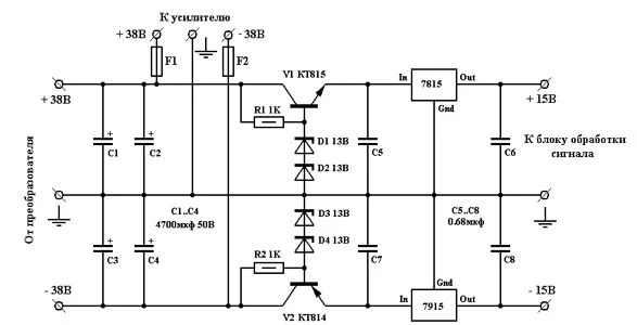

Вот схема и фото автора.
Посмотреть вложение 52803 Посмотреть вложение 52804 Посмотреть вложение 52805 Посмотреть вложение 52806

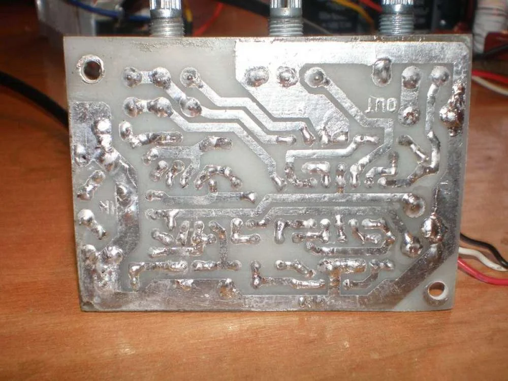

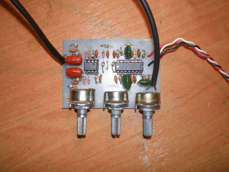

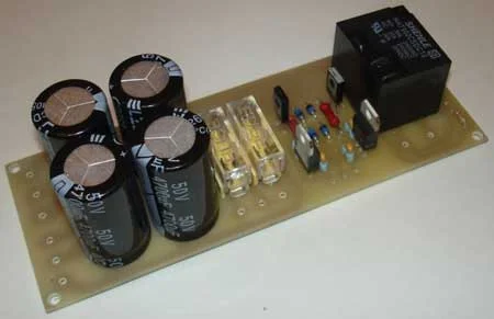

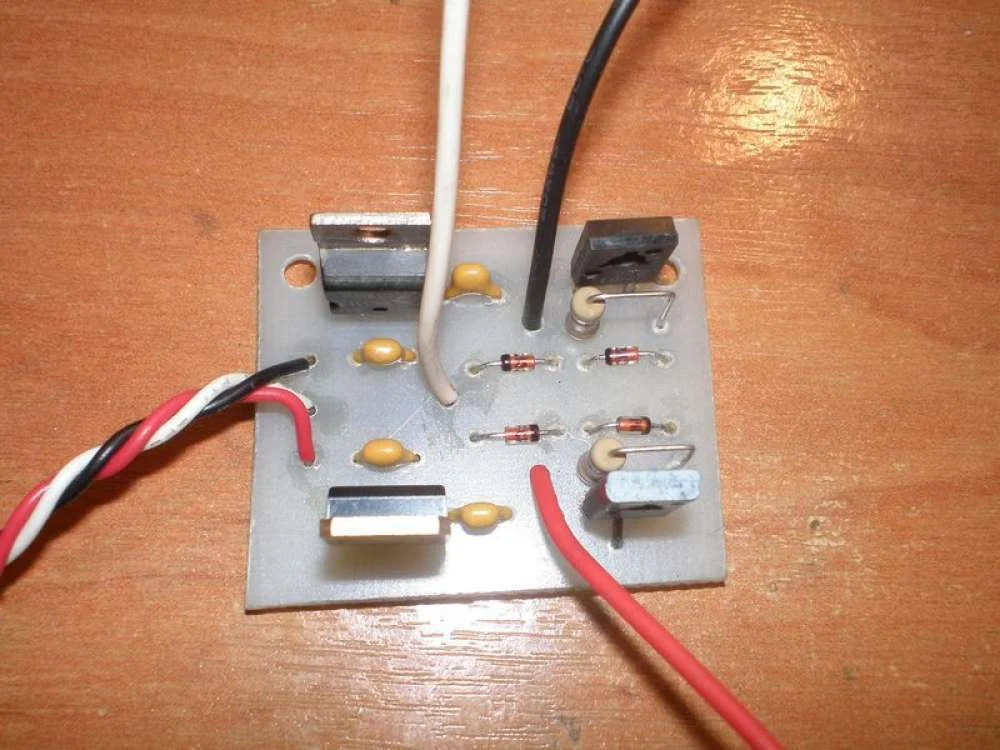

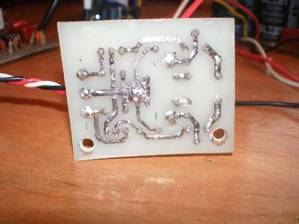

Изучив немного платы пришел к выводу что ФНЧ можно сделать немного компактней а стабилизатор напряжения я вообще укоротил убрав реле и тем более предохранители, так как если предохранитель в каком либо плече сгорит усилителю придет капец :)
Ну собственно фото моих устройств
Это ФНЧ
Посмотреть вложение 52807 Посмотреть вложение 52809 Посмотреть вложение 52810
Это стабилизатор
Посмотреть вложение 52811 Посмотреть вложение 52812
Вот печатные платы автора
Посмотреть вложение 52815 Посмотреть вложение 52816
А это мои. ФНЧ получился на 1см короче с одной стороны и 0,5см с другой, ну а питание значительно меньше :)
Посмотреть вложение 52817 Посмотреть вложение 61634

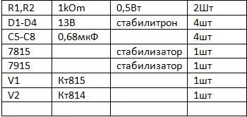

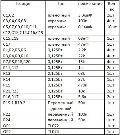

Ну и список деталей
Посмотреть вложение 52813 Посмотреть вложение 52814
От себя, ФНЧ меня очень порадовал, рекомендую для повторения.

а резисторы на 0.25 можно заменить те которые нет ?
пленочные кондеры на какое напряжение?

Собрал схему Дредда) после R16 сигнал сильно затухает практически до нуля.на выходе конечно сигнала нет вовсе. питаю от двух зарядок от телефонов по 5в соединенных последовательно.
