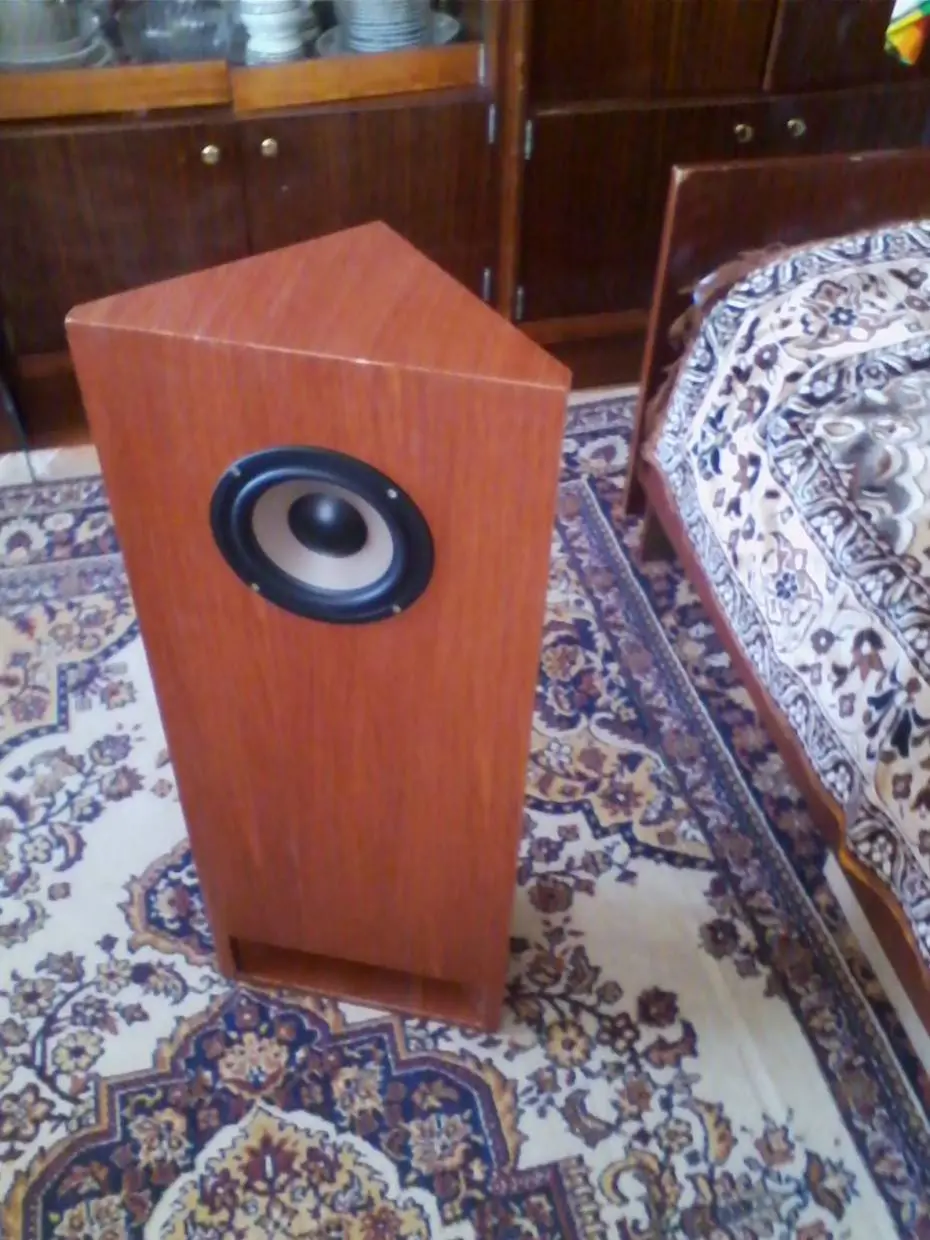

Зацените колонку, басит от души, крутяк. Динамик давно купил, надоело перекладывать его с места на место, так и получилось такое чудо.

по углам комнаты самое то будет)))
в углу, так как на сколько я понял, колонка всего в одном экземпляре имеется, и служит как саб.
аааа,а я думал их 2,если как саб то можно сделать по середке углубление и вставить туда унч в корпусе
Может с течением времени сделаю близнеца.(динамик зараза дорогой)

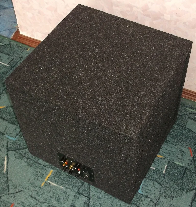

ещё одна грохоталка для авто, 53 литра ФИ 35Гц, 30ГД-2, гибридное питание 12в и 220в(на зиму будет забирать в квартиру и подключать как домашний сабик к компьютеру), импульсники есть в моём дневнике, тда7293 в инвертирующем включении, регулировка среза и чувствительности, фазовращатель не стал устанавливать, вместо него перемычка и светодиод для индикации питания..Кубик заказал парень которому сделал его в шевроле авео.

Молодец супер.koresch
Тимур, как всегда на высоте! :)
спасибо :tehnari_ru_942:

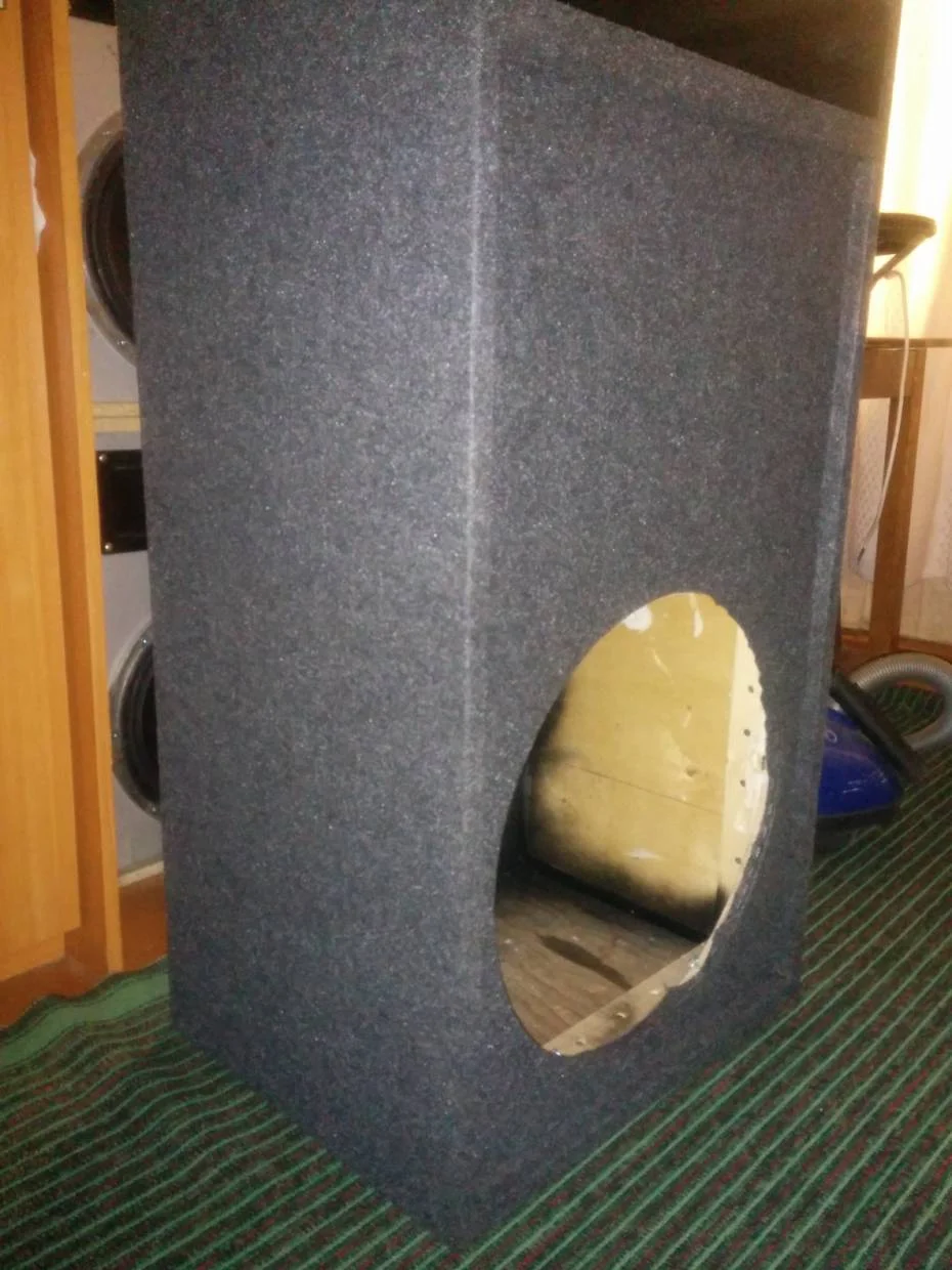

Классная у всех акустика. Молодцы! Вот моя поделка. Сильно не бейте. Короб собран по паспорту на динамик. Никаких замеров не делал. Вес около 75 кг. От 30 ватт тяжело дышать становится. Легкие сжимает на 35Гц. 125 литров, порт 500 квадратов, 80 длина. Ноема 1000гдн 16-2.

Хочу еще сделать закрытую лицевую панель. Думаю ткань не помишает играть этому динамику.
ткань лучше не надо, лучше гриль какой то металлический, а то диффузор большой, и ткань не защитит от механических повреждений, как ни как а сабик.
сделал хорошо, теперь дело за хорошим усилителем для него.
Проблематично найти такой ширины гриль. Поеду на строительном рынке искать сетку. Спасибо. На счет ткани я тоже сомневался. Хочу целиком переднюю стенку под сетку посадить. Кроме порта конечно. Перед специально углублял, чтоб защиту поставить.
