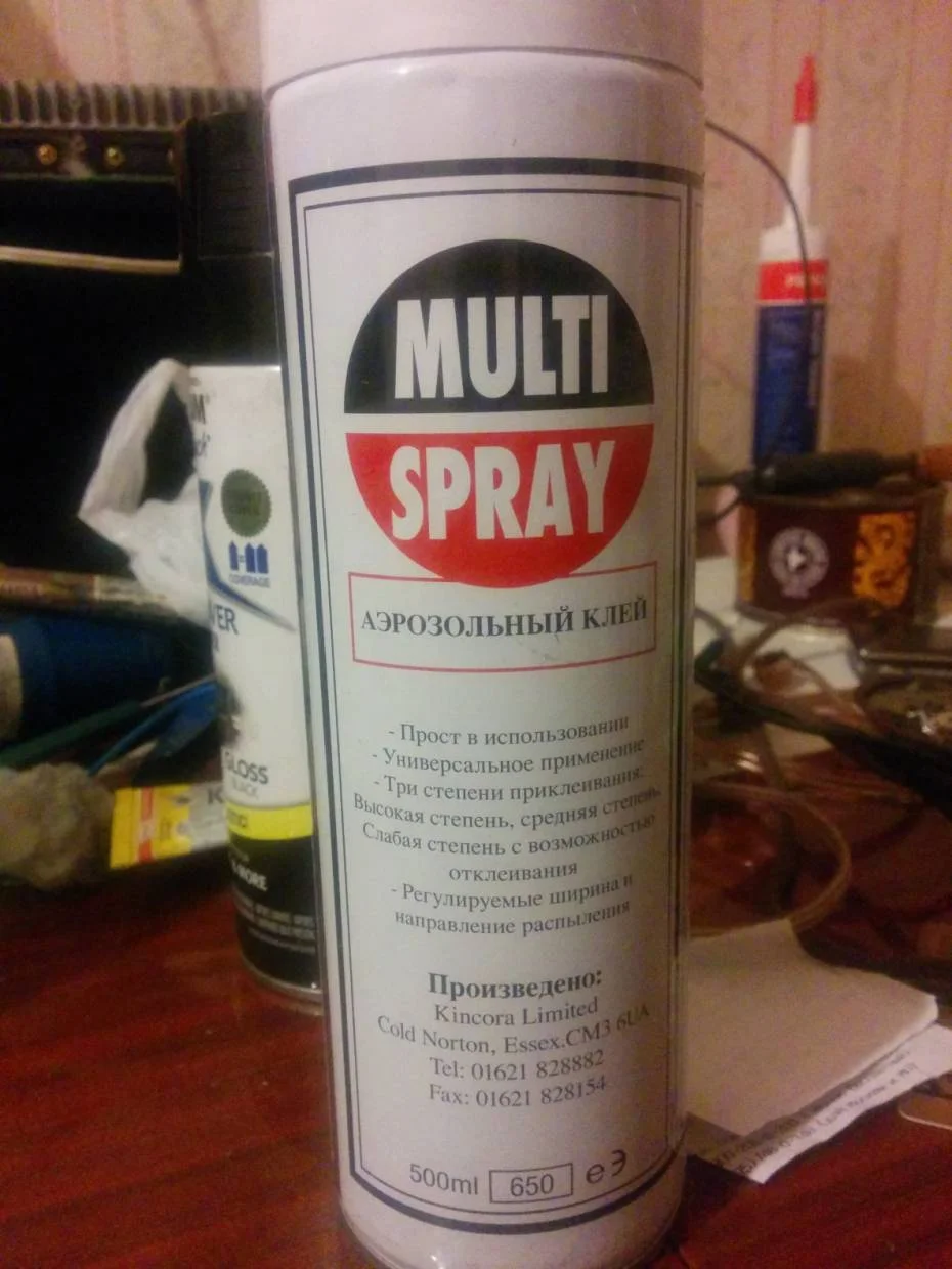

DTS, каким клеем для карпета пользуешься? Я использую Multi Spray. Для квартиры это просто ужас. Как серпантин разлетается мимо. После каждой оклейки пол комнаты отмываю растворителем. У нас просто другого клея не нашел в продаже.

88й как универсальный вариант для авто, улицы и дома, если только для дома(сухого помещения) хватит и ПВА-дисперсия.
На окрашенные места пва не липнет. Я предварительно места стыков окрашиваю, чтобы, если вдруг не аккуратно обрежу, не было видно фанеру. А 88й это "момент"? Моментом я стыки уголков проклеиваю.
не канцелярский ПВА, а ДИСПЕРСИЯ ПВА-это более *липкая* штука, приклеивает карпет даже к ламинату(ЛДСП), 88й клей Клей 88 : купить клей-88 оптом : цена на клей 88 Украина, Киев | Ассортимент | КОНСТАНТА
очень вонючая штука, по этому работы проводить в хорошо проветриваемом помещении или на открытом пространстве.Можно ещё использовать *дракон*
Клей DRAKON elite 0,8 л, Цена: 39,99 грн. – купить в интернет-магазине Практикер, все цены в Киеве, Львове, Макеевке, Донецке и Николаеве: доставка по
но учти,что пальцем размазывать его не желательно, потом могут быть проблемы с кожей, а вот ПВА ДИСПЕРСИЯ
ПВА дисперсия клей. Купить дисперсия клей пва
для кожи и лёгких наименее вредная.
Теперь понятно про пва. У меня его целое ведро. Жаль, что он канцелярский. Спасибо

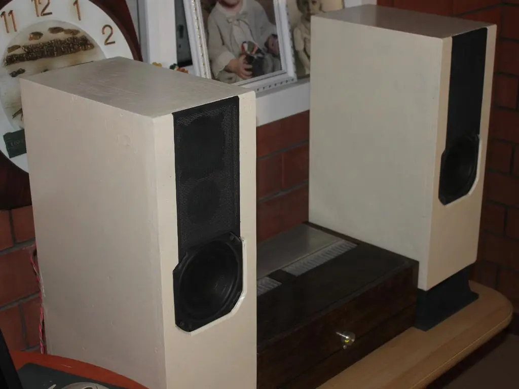

активный автомобильный сабвуфер на основе динамика 75гдн1-4, оконечный усилитель на tda7293,преобразователь напряжения +-30в(питание для оконечника),стабилизированное питание для фильтра +-15в и защиты +24в, активный фильтр сумматор с повышенным коэффициентом усиления, объём 55 литров, настройка фазоинвертора 37Гц.защита динамика от постоянного напряжения, предохранитель и диод на входе ПНа как защита от переполюсовки питания, включение при помощи REM от автомагнитоллы, либо замыкаем с плюсом .Корпус из ДСП на брусках клею и саморезах,все стыки промазаны силиконовым герметиком,снаружи оклеян карпетом на 88й клей, изнутри синтепон на ПВАдисперсия+скрепки.Гриль от 12нашки.

Молодец. Хорошо получилось
diman86
Димка, тему по ним создавал?, как эт я пропустил...
Нет, не создавал. Все что есть, находится в альбоме http://www.tehnari.ru/album.php?albumid=443
Это так казать, первая проба лабиринта со смещением, "Лабиринт Рогожина".
  • Like
Реакции: DTS
ааа знакомая конструкция, результатом доволен?
Доволен вполне. Хотя понятно, от 5" динамика супер баса не добиться. Это такая тренировка "на кошках" перед более масштабной затеей.
