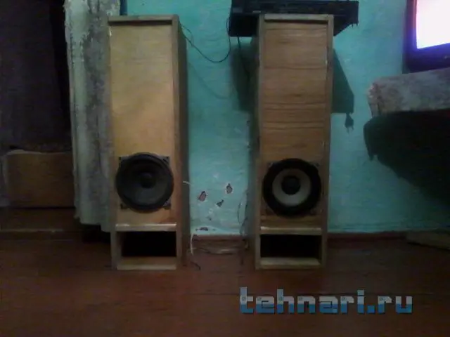

А это мои колоночки на 4А-28

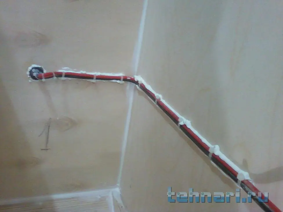

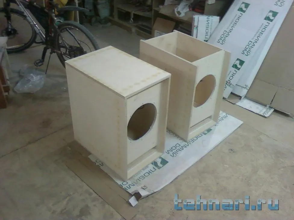

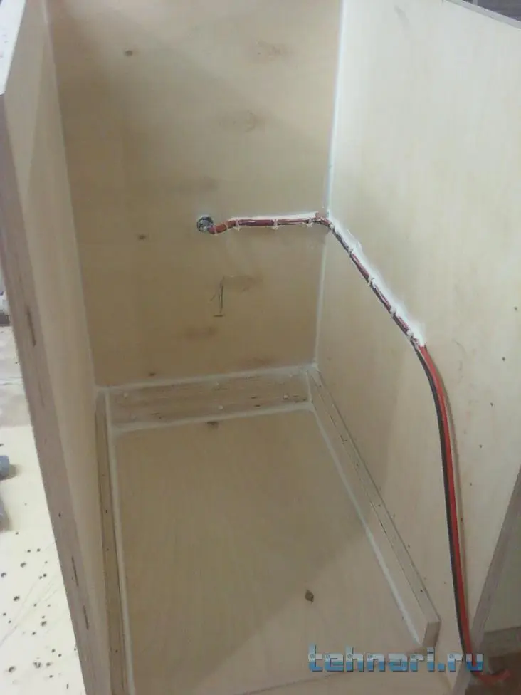

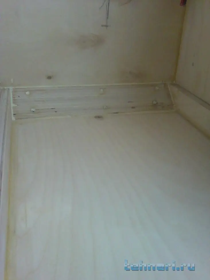

Всем привет :)
На другом фоурме уже выкладывал, теперь сюда выложу :)

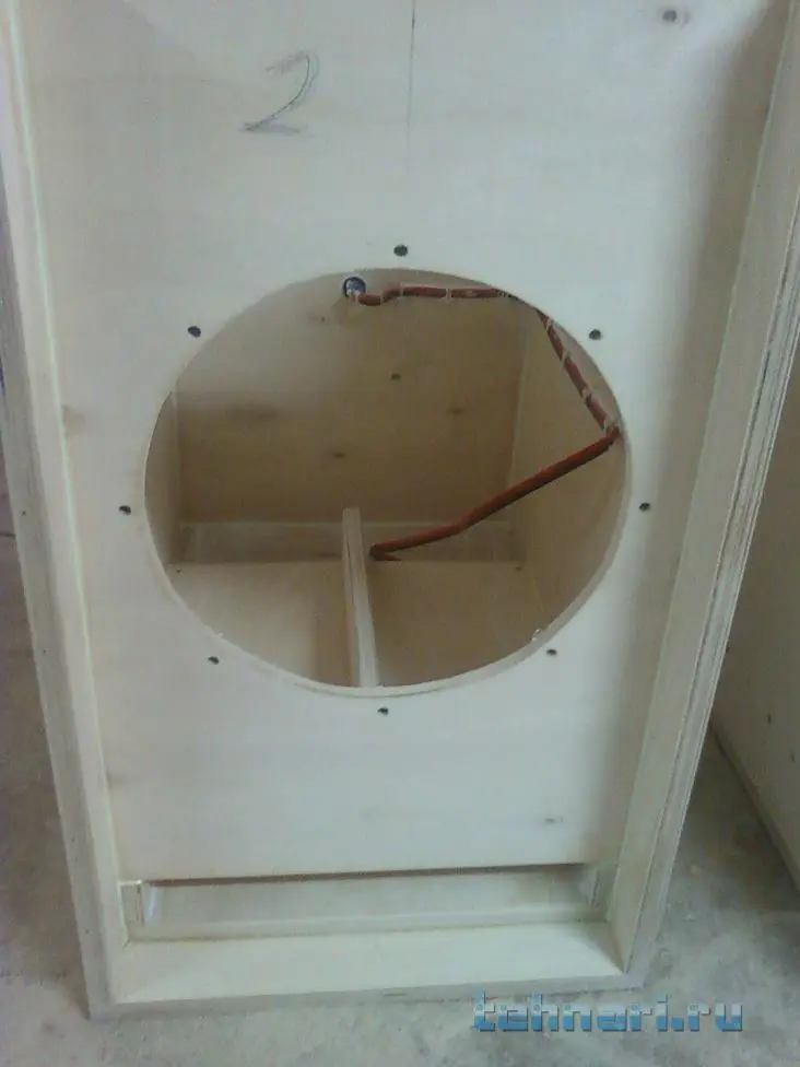

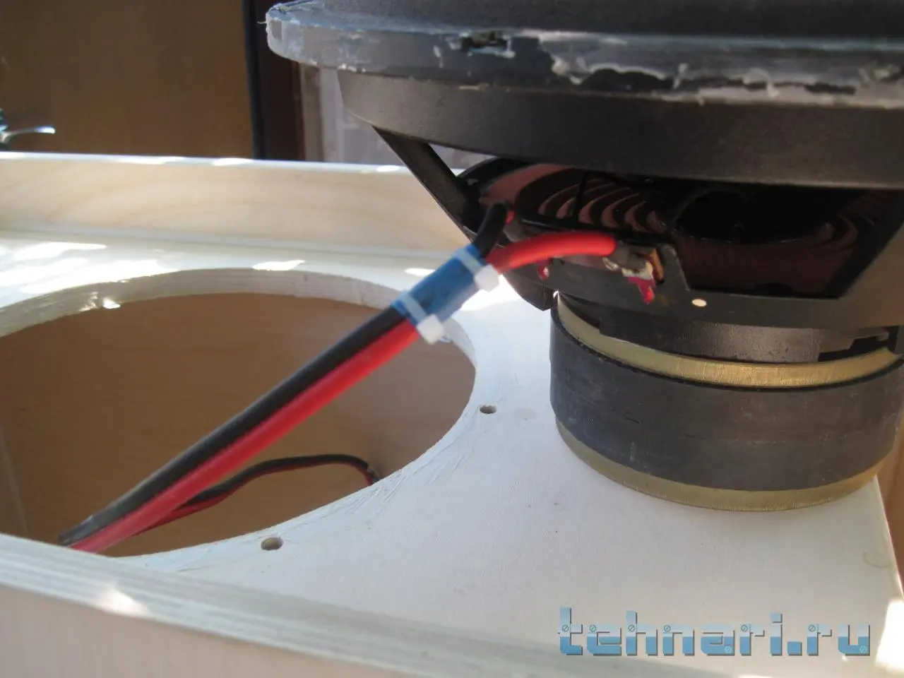

Представляю вам свое творение - НЧ колонки на динамиках Ноэма 300ГДН39-8
- размеры АС (ВхШхГ) 700х400х600 мм
- изготовление заняло 3 дня
- фанера 18 мм, сорт 2/3
- Внутренний объем 114 литров
- Порт фазоинвертора получился длинной 40 см, площадь 148 см2; на оф.сайте для данного динамика указано только ЗЯ, но для 4-ех ом-ного такого же динамика есть и ФИ (рисунок приложил)
- по внешнему виду пока не знаю что сделать, поэтому оставил так как есть
- на переднюю панель планируется защитная сетка
- колонки питаются от музыкального центра по 70 Вт, Холтона на 300 Вт соберу позже, нужно еще докупить радиаторов на 16000 см2 и конденсаторов 90000 мкФ ;)
Фото изготовления ниже

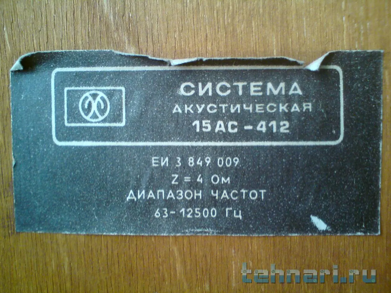

Вот еще нашел, года 2 назад отреставрировал
    25.5 KB · Просмотры: 392
Тоже реставрировал S30, доставшиеся мне от знакомых после пожара. Как ни странно корпус и головки не пострадали. А вот пластик поплыл. Пришлось найти другие пластиковые передние панели. Корпус изнутри был герметизирован. ВЧ головки правда тоже заменил на TW201. В панелях удалил дуршлаги и вставил нержавеющую сетку, купленную в хозмаге и отформованную пальцами под "купол". К сожалению пока не могу вставить фото.
