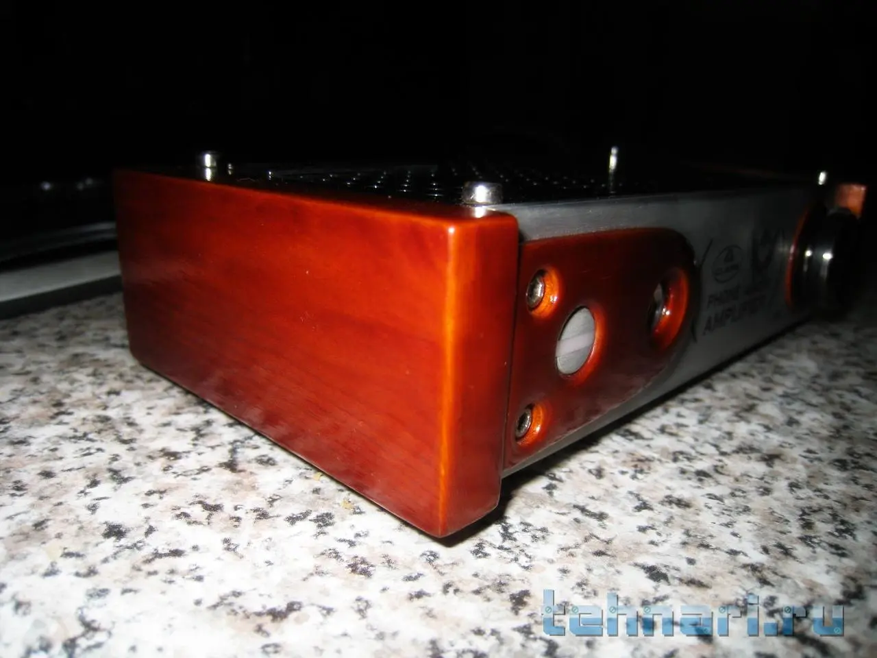

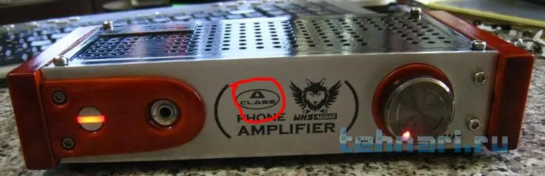

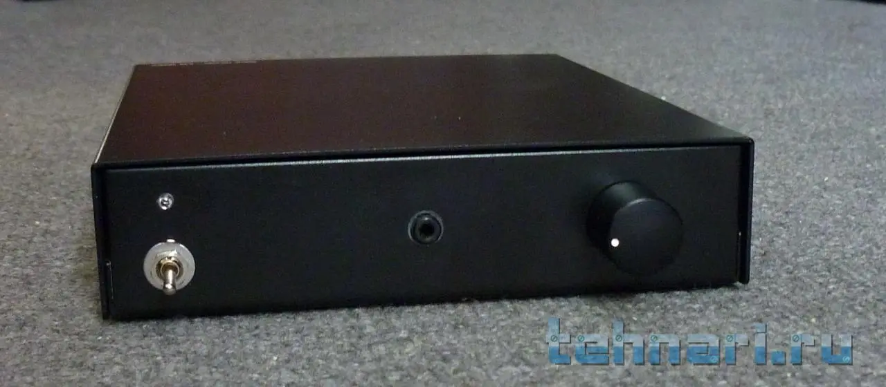

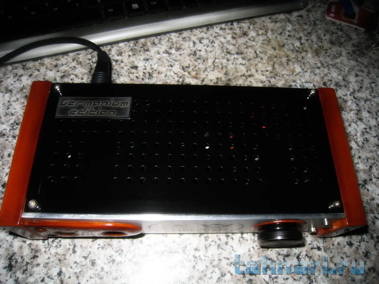

Простенький ушничок:
А что внутри шкатулки?
Дык там еще и Херманиум эдишн?
Простенький, да не простенький! Молодец Вася! Добил таки свой Германиевый вариант!!! Красиво получилось. Ручная сборка - это когда в изделие душу вкладываешь. Во всём мире ценится именно ручная сборка.
Как что? Простенький ушничёг. :)) У меня этот ушничёк выглядит так :
    42.3 KB · Просмотры: 418
    55.3 KB · Просмотры: 322
Внутри вот эта схема http://www.tehnari.ru/f156/t93106/index7.html#post980969
Дык снаружи же написано
Да-да, это тот случай когда что написано снаружи, то и внутрах :))
Именно так :)
О да... Нервов оно мне помотало конечно изрядно :D

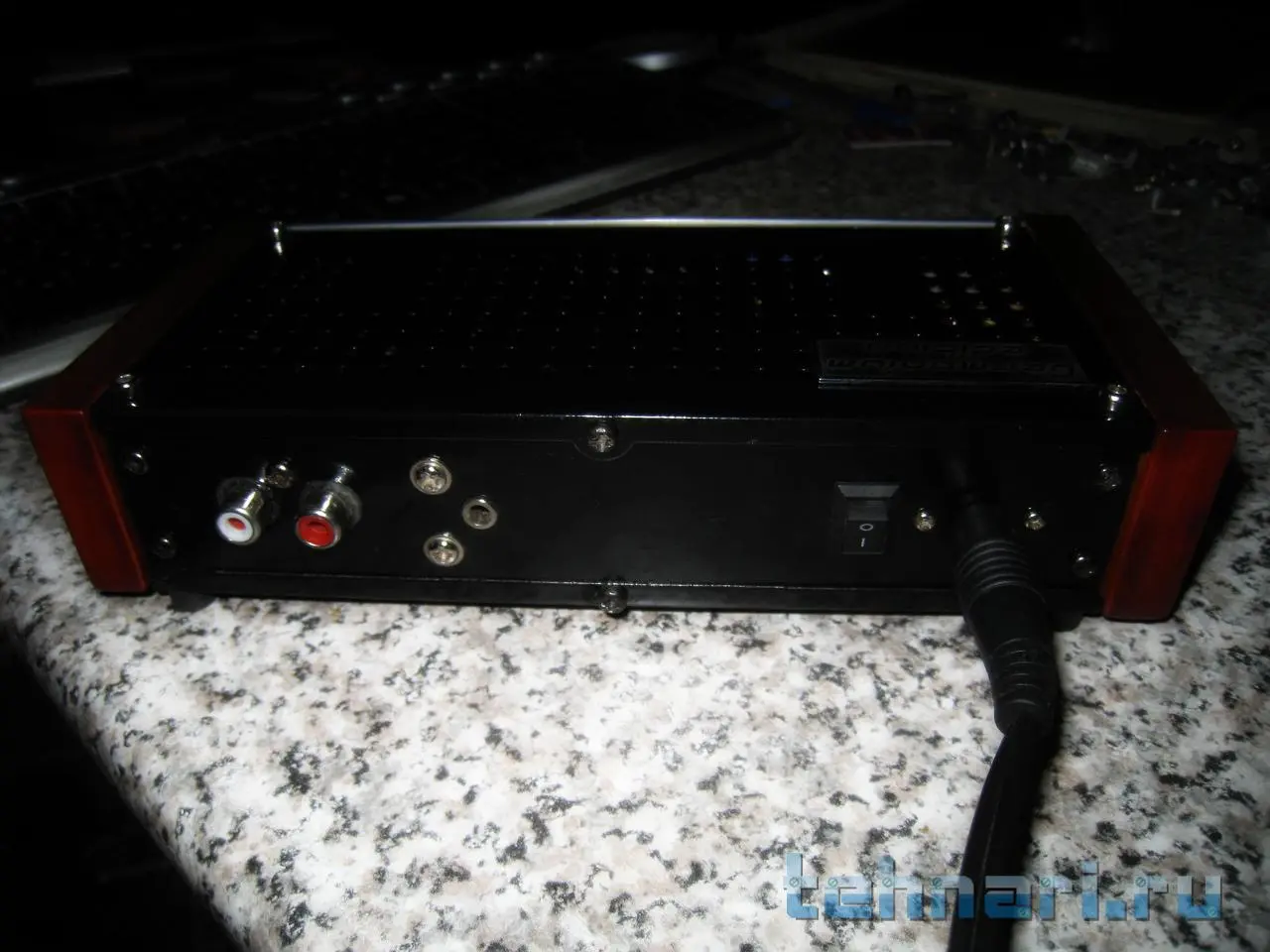

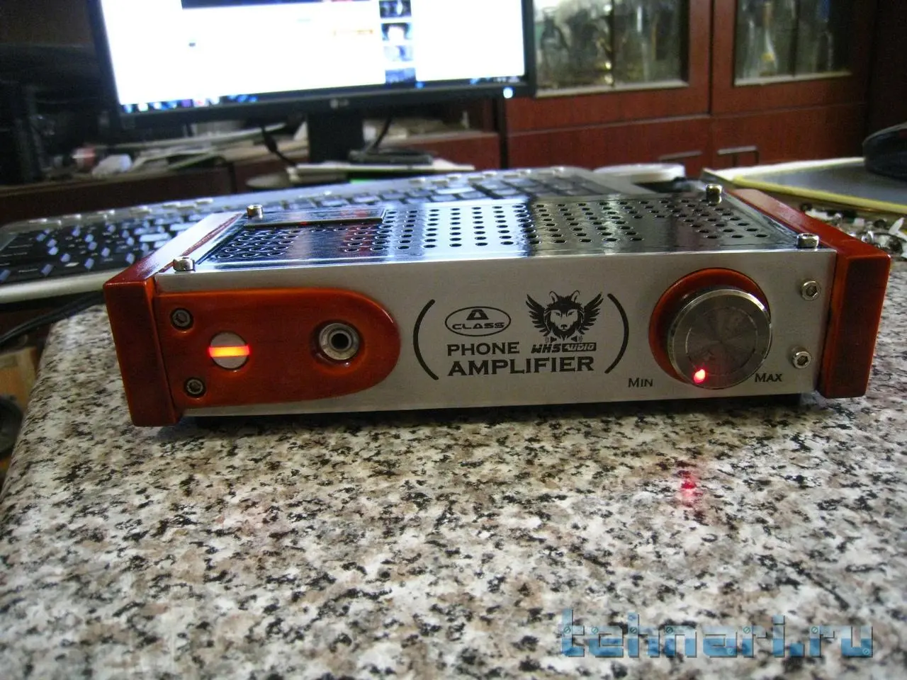

Шик, блеск, красота! Деревянные накладки как раз в тему германиевой начинке, как отсылка к ретро, но в то же время достаточно современные черты корпуса отлично впишутся в интерьер нашего времени.
Ланзар

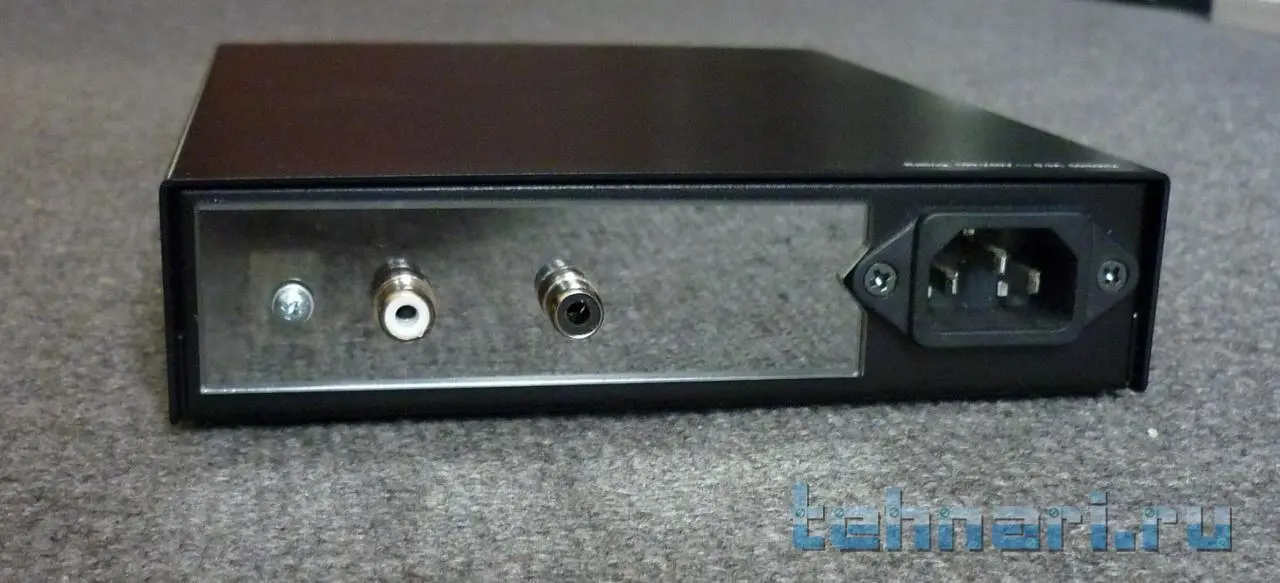

С гнездами ... да так на самом деле проще, и хоть убейте меня ну нравится мне когда гнезда спереди...
Надписей нету если честно не знаю как лучше сделать....
А вообще и так долгострой был, корпус полностью самодельный с чего попало..
Ну как он работает мне "самому":apl: нравится....!!!!
    140.8 KB · Просмотры: 773
    148.5 KB · Просмотры: 462
Ну это не совсем накладки, это боковые стенки :)
А так Тимур ты совершенно прав, цель и была создать дизайн с намеком на "ретро в современной обработке" :)

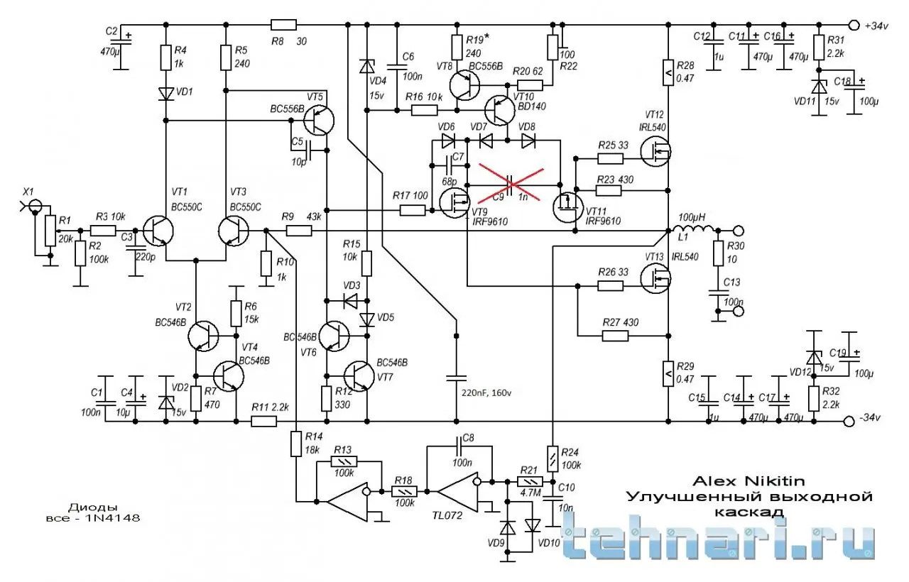

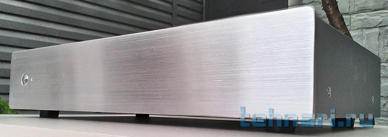

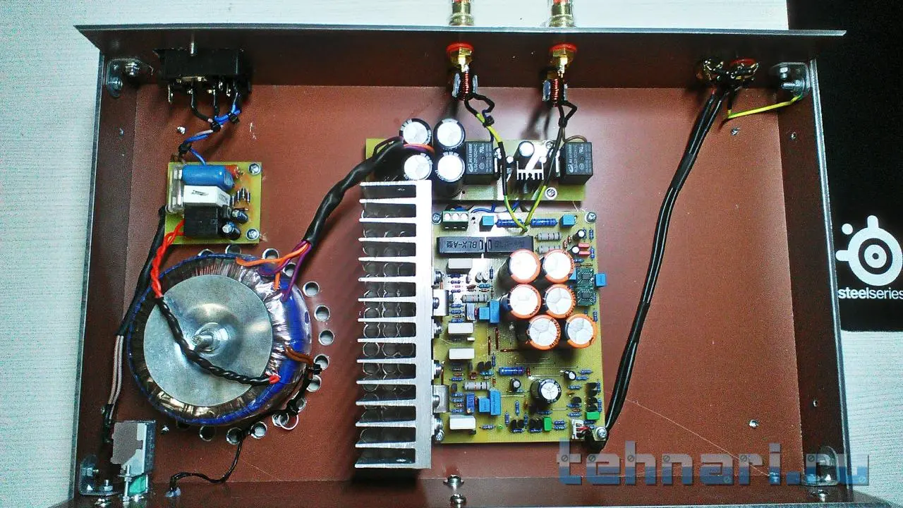

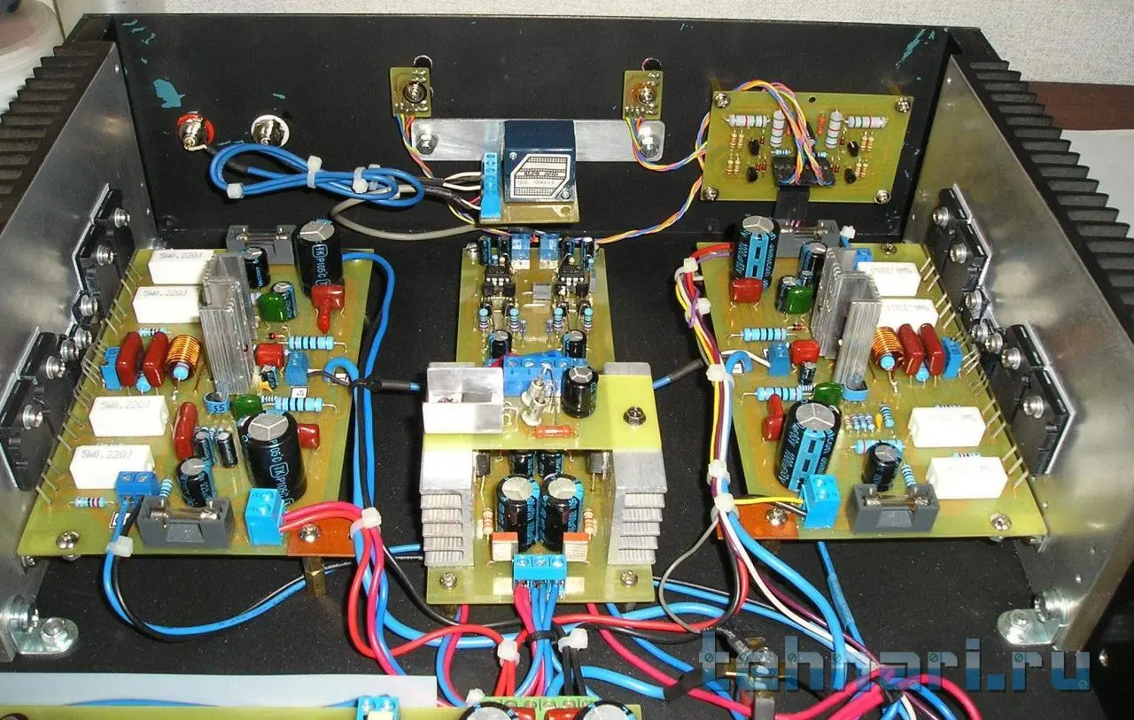

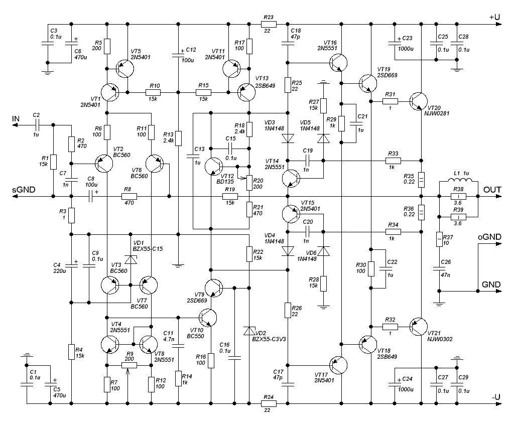

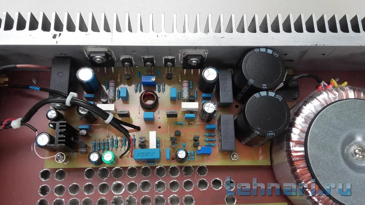

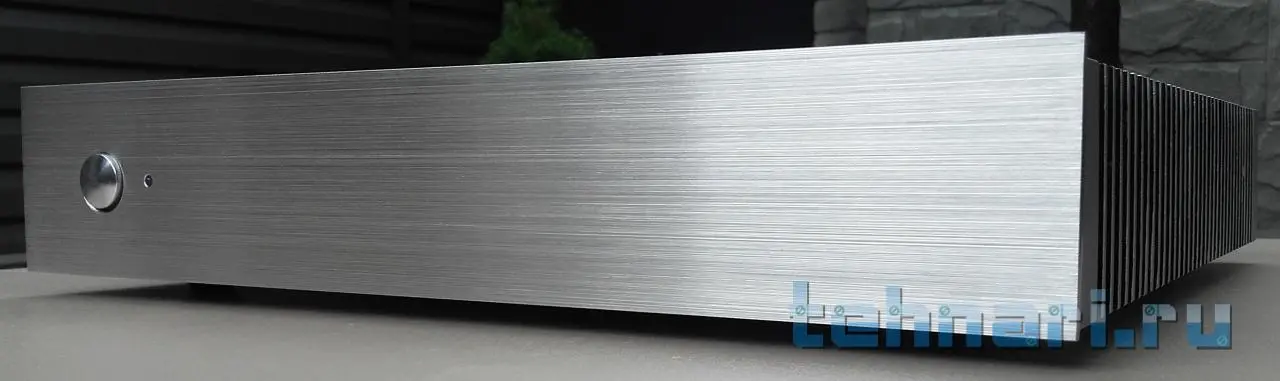

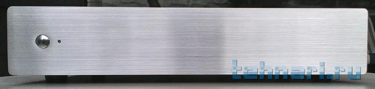

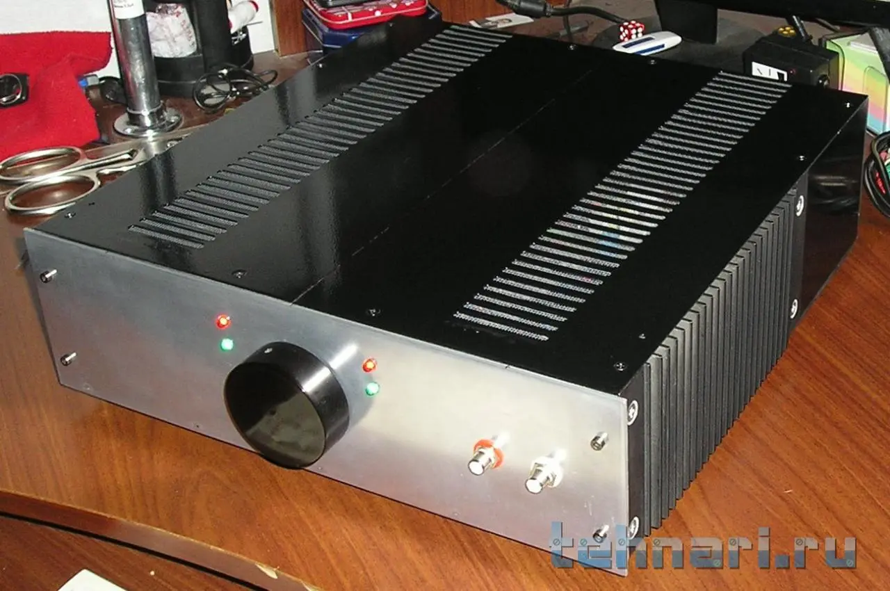

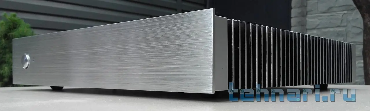

Очередной усилитель :) Теперь уже Никитина. Чистый оконечник, как и просил заказчик.

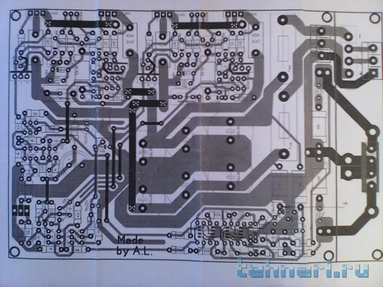

Плату получил готовую, какой то старый кит, печатка корявая, немного улучшал, резал земляные дорожки и т.п., ибо был фон... так же добавил на отдельной плате конденсаторов в БП. Схема и печатка ниже.
Основной материал - композит 3 мм, а передок стандартно - Д16, 6 мм. Композит - дешево, быстро, без покраски, режется канцелярским ножом, потом фрезеруется в нужных местах для сгиба и все. Пол дня и корпус готов! Себестоимость корпуса - 1200 руб.

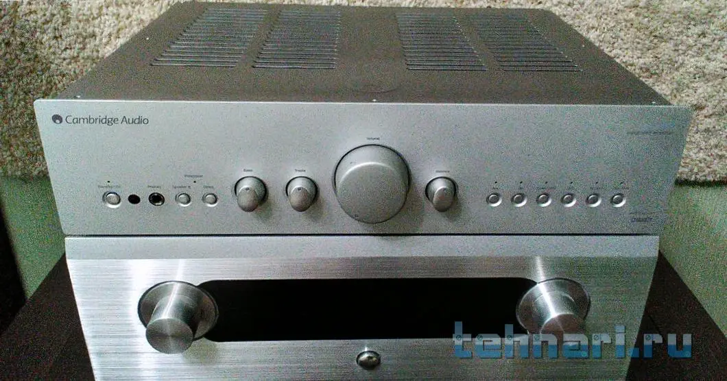

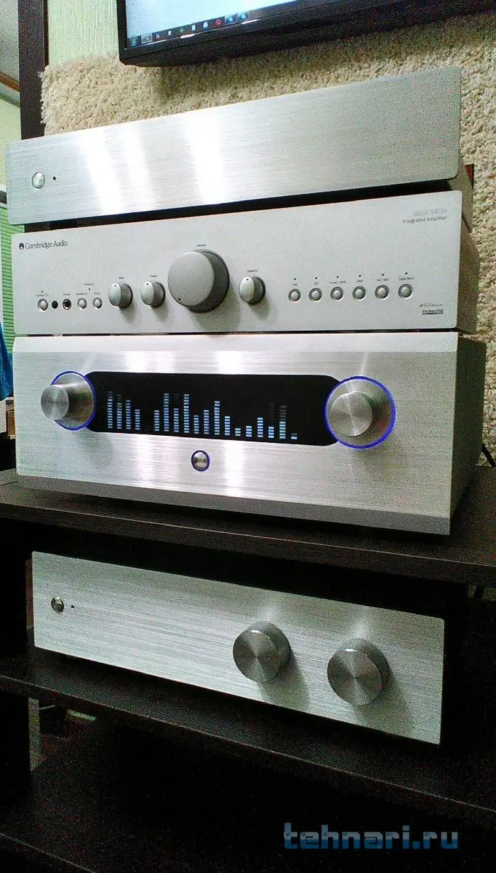

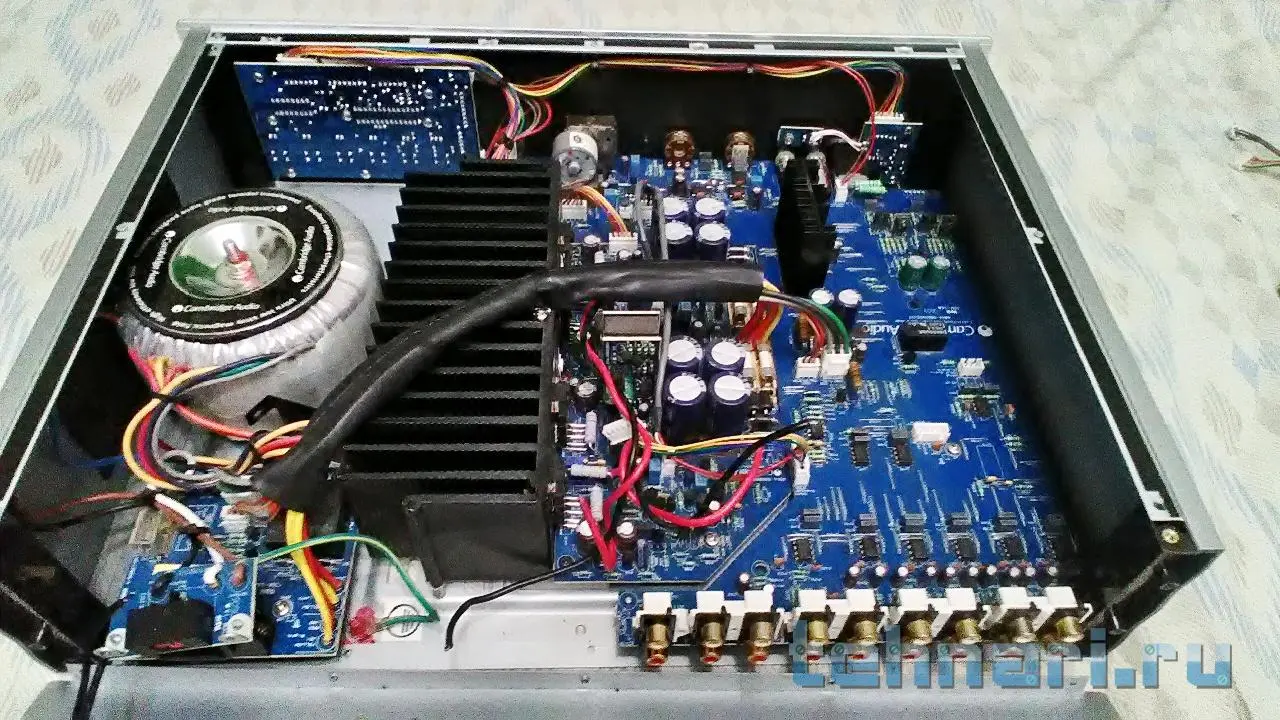

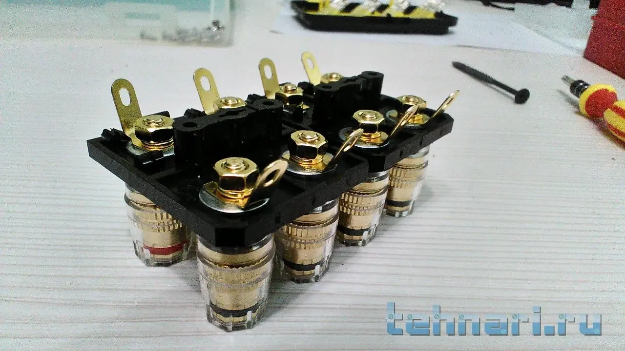

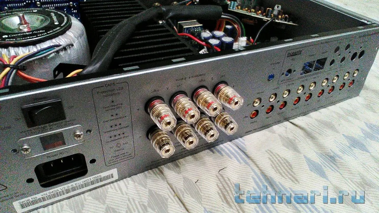

Еще аппарат...

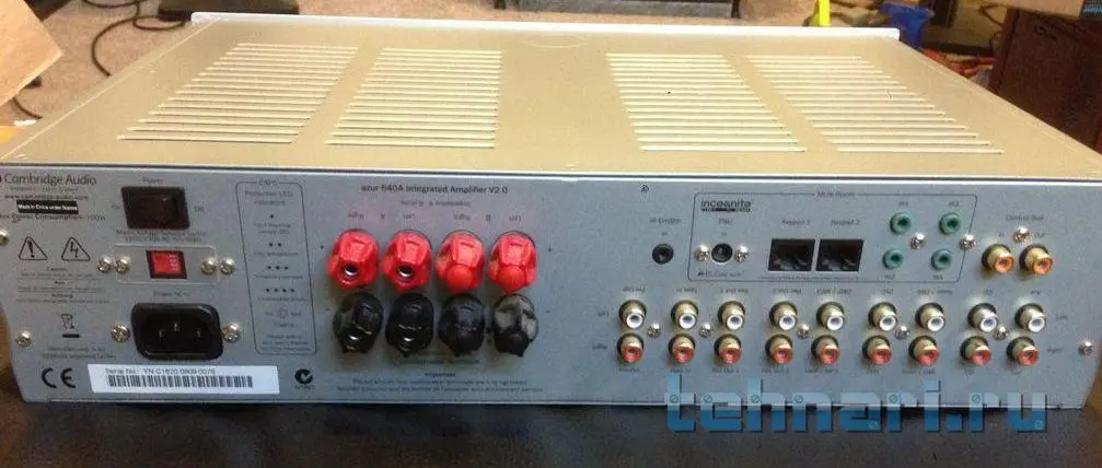

Знакомый попросил поменять акустические терминалы на "cambridge audio azur 640a v2", ибо заводские хрень, + рассыпаются; с чем я полностью согласен. Поставил нормальные. :)

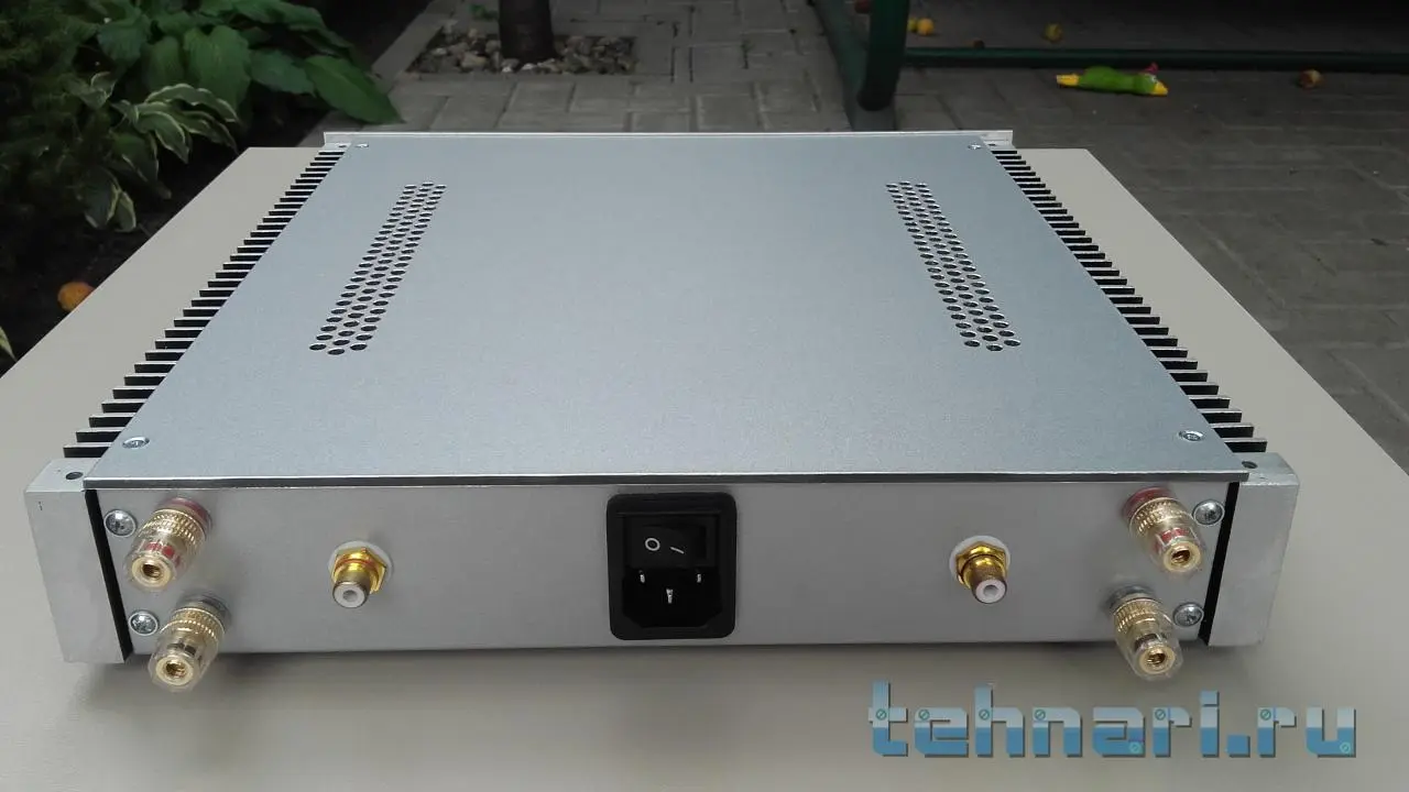

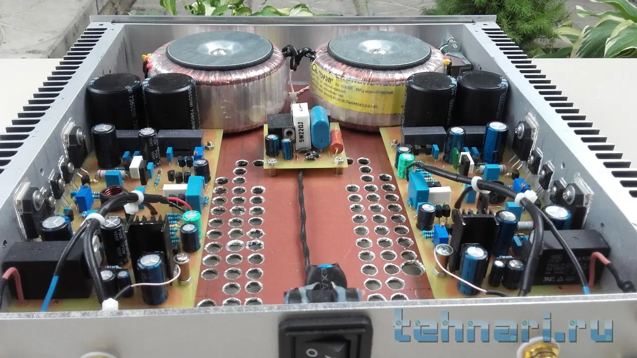

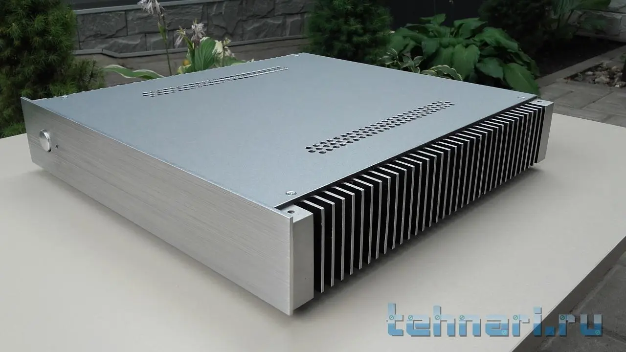

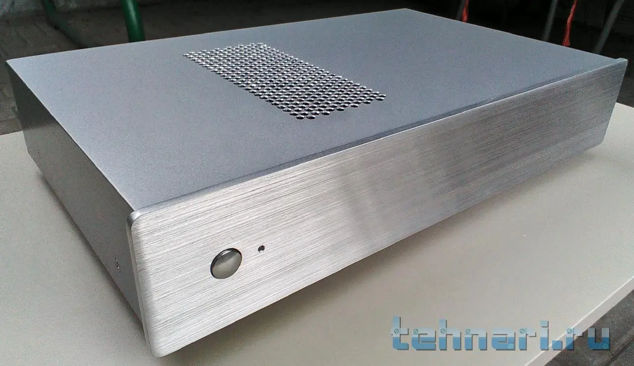

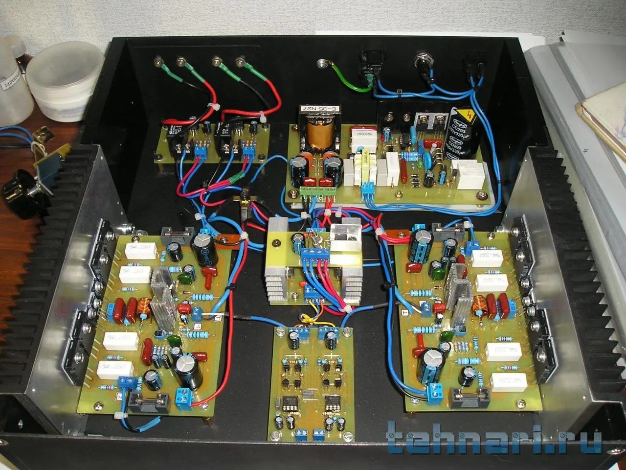

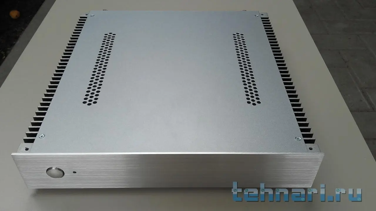

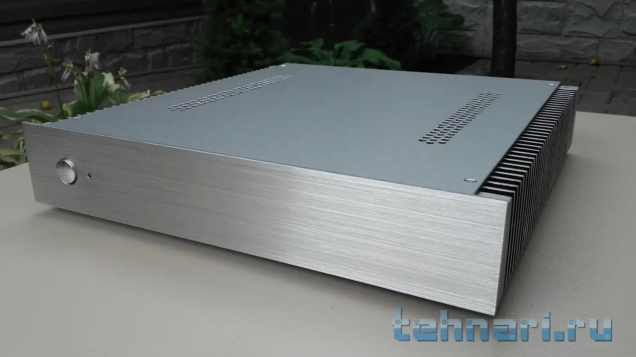

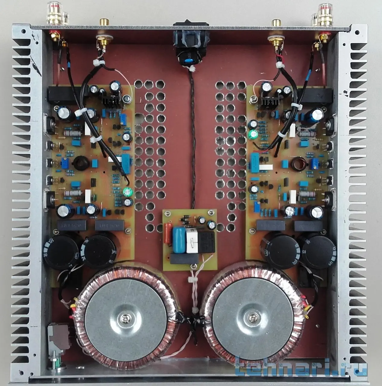

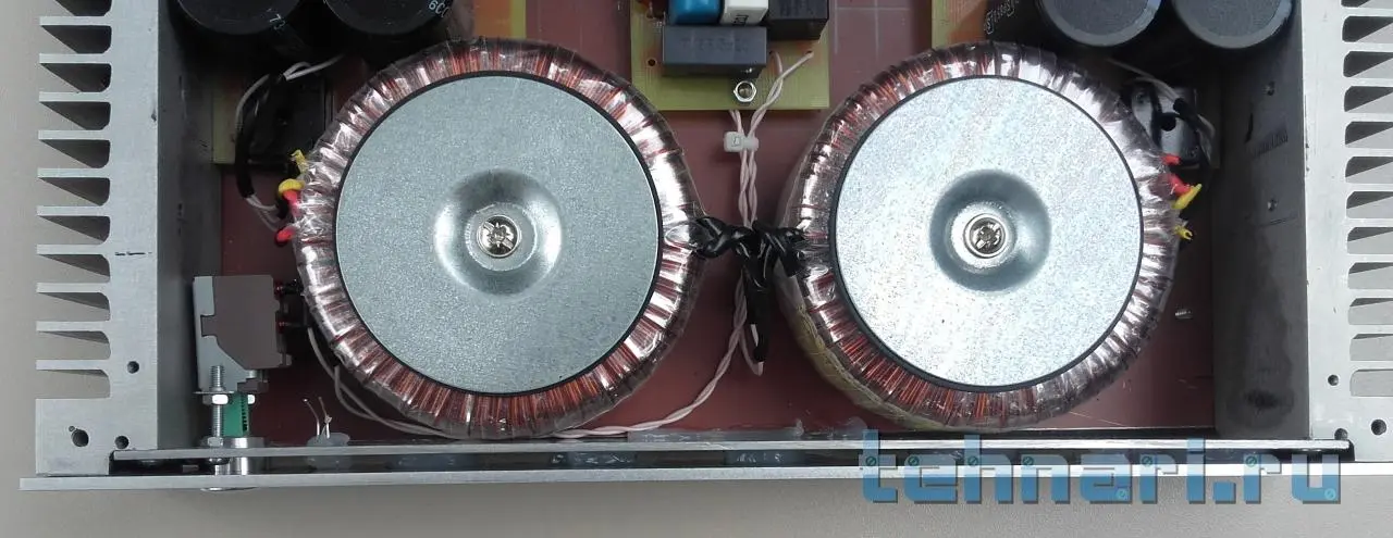

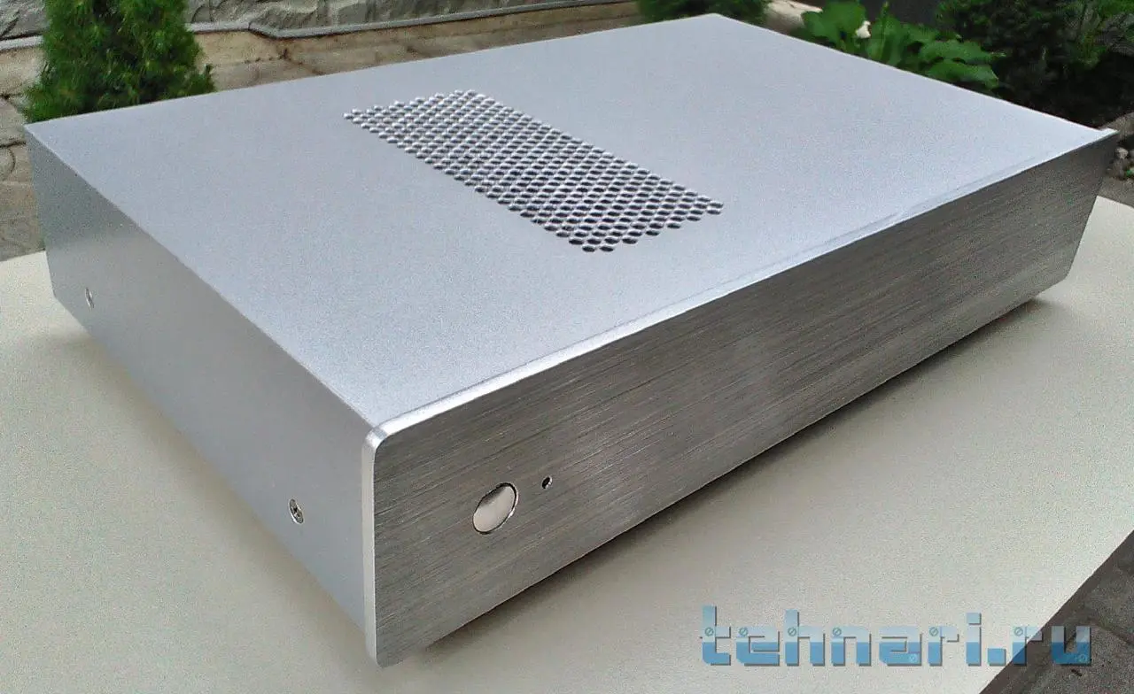

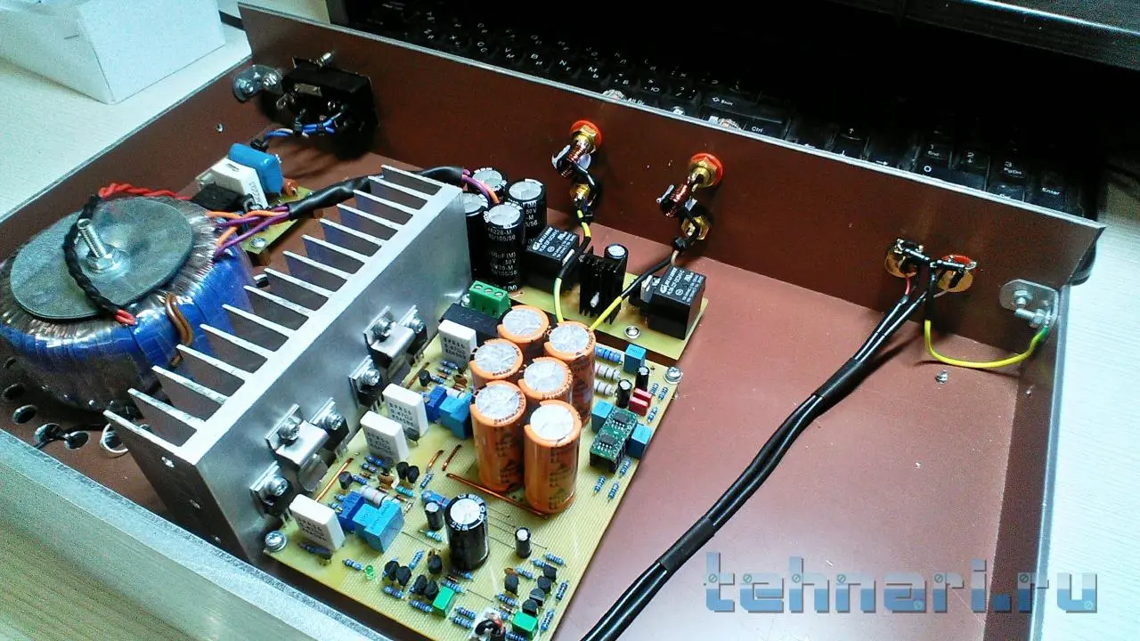

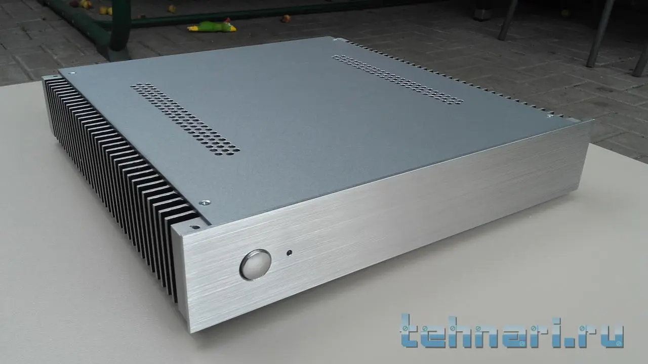

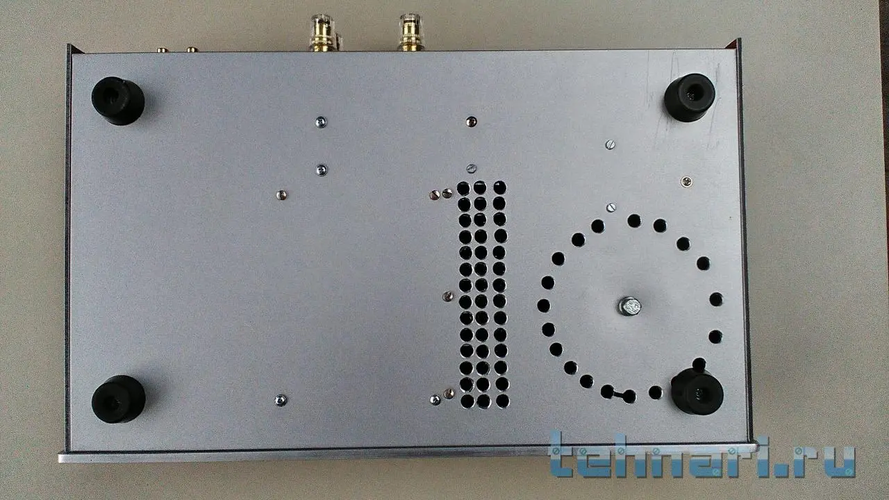

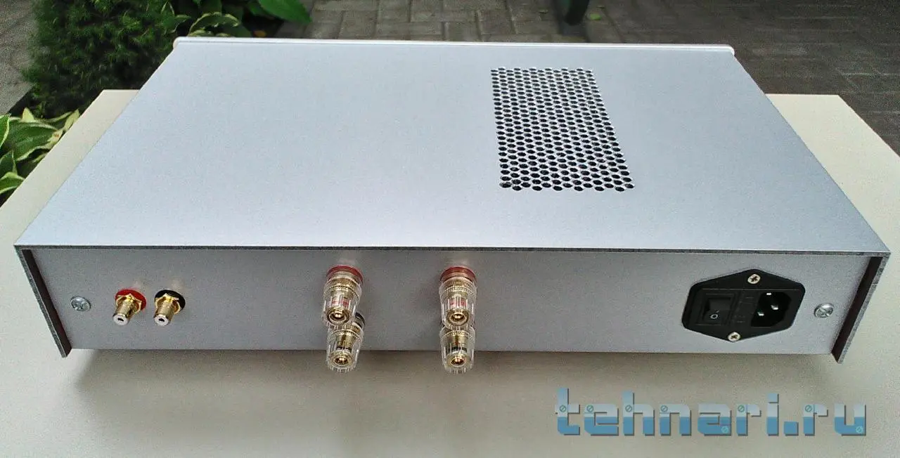

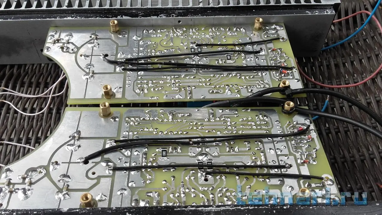

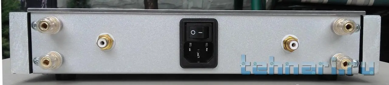

Очередной аппаратик :)

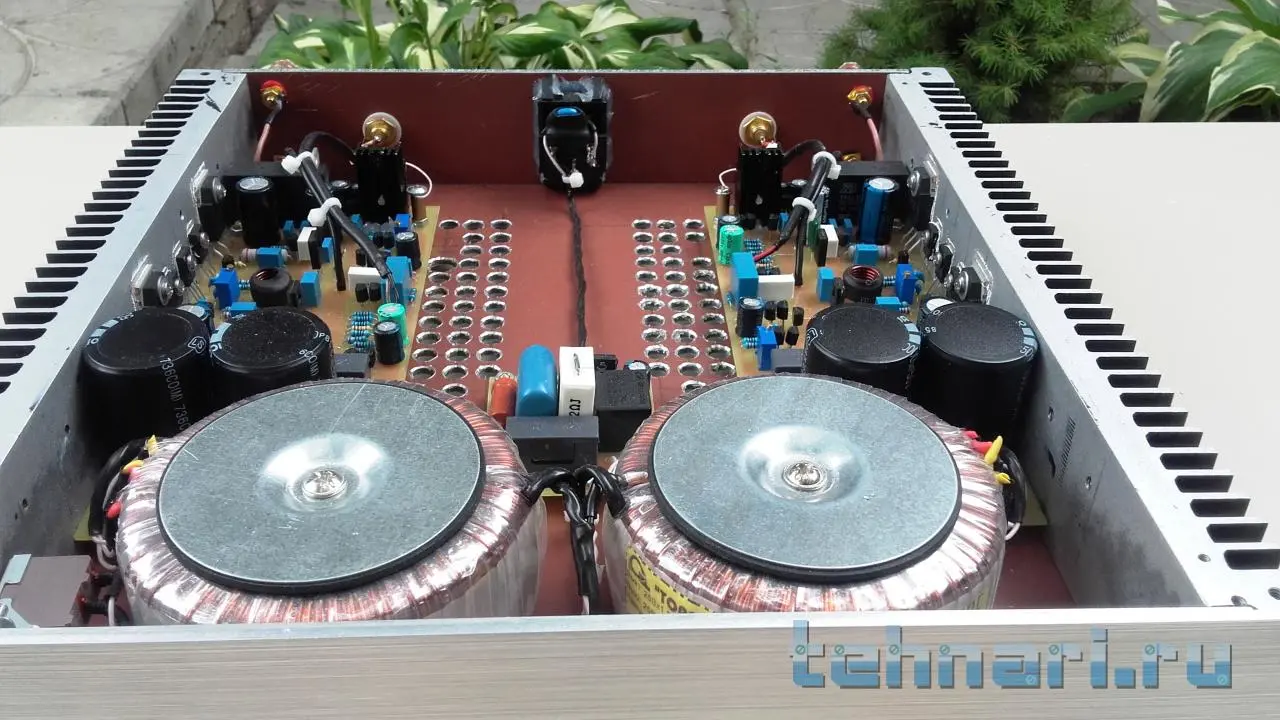

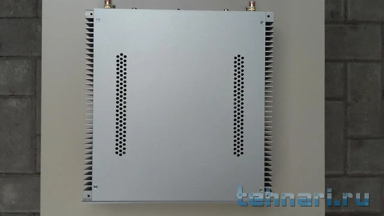

ОМ2.7 , чистый оконечник, питание полное двойное моно, +-35в. Примерная расчетная мощность 100 /60 вт, 4/8 ом. Размеры корпуса 300х300х60 мм, основание радиатора 10 мм. Внутренняя высота корпуса - 46 мм. Передок д16ат 4 мм, приклеен на силиконовый нейтральный герметик, сам корпус из композита 3 мм, цвет "искрящееся серебро". В платы УМ встроена защита АС, а так же блок питания (по 10000 мкф в плече, конденсаторы джамикон низкопрофильные). Печатки приложил. Трансформаторы с чип дипа, готовые, по 100 вт каждый. Последнее фото - старое, с обратной стороны платы - провода переделал по-другому, скрутив определенные вместе (фото забыл сделать). Общая себестоимость всего аппарата - около 8000 руб.
