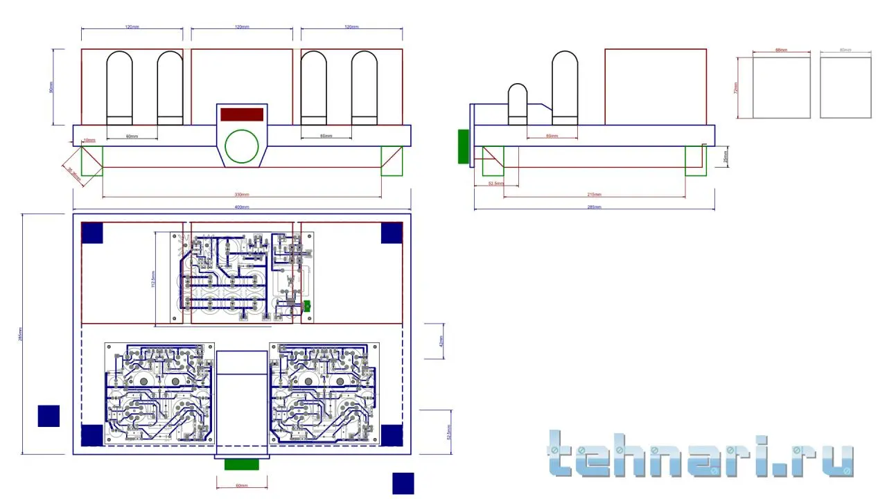

Очередная поделка
Так как ничего нового с в схемотехтике ламповых усилителей я уже придумать не смогу, то основная задача для меня была создание конструкции, которая радовала бы мой глаз. Хотелось сделать что-то визуально лёгкое и одновременно оригинальное. Схема по мотивам Williamson'a . Лампы EL34 JJ в сочетании с 6Н8С . Звук меня радует.
Поверьте... Наши глаза она тоже радует! Строгая лаконичная конструкция! Уровень заводского исполнения! А теперь в тему ламповых усилителей и поподробнее! Плиз!
Регулятор громкости с "косозубой коробкой передач" впечатляет!
А какие подробности? Там всё просто.
Резисторы изначально планировались подстроечные проволочные ПВ-3. Но потом оказалось :fase: , что они не вписываются по высоте и поэтому пришлось изобретать на ходу дискретный подстроечник . Но так оказалось даже лучше, как по мне.

А что должно быть не так? Если всё сбалансировано?
Про торы... Вчера специально измерил нижнюю граничную частоту. Искажения начинаються с 16-ти Гц с завалом -1 дБ.
Кг на 16 Гц при выходной мощности 5 Вт примерно 2,5 %.
Кг на 1 кГц при той же мощности 0,07%.
Верхнюю границу замерить нечем т.к. она больше 20 кГц.
Так что торы бывают разные.
