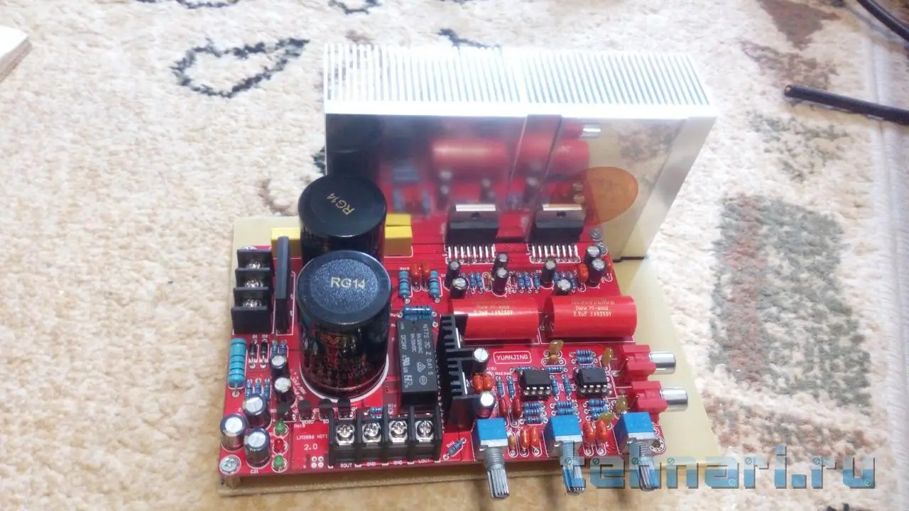

Дело было днем, делать было много чего, но недавно присланный конструктор не давал покоя. :) По большому счету ничего интересного в данном усилочке нет, просто хотел поделиться с общественностью альтернативным способом крепления микросхемы к радиатору, вдруг кому нибудь будет полезно. Ну и заодно выслушать конструктивную критику.
Мне просто хотелось собрать все хоть в каком нибудь корпусе, а не просто прикрутить на фанерку. Но при классическом способе крепления микросхемы к радиатору вся эта конструкция не влезала в корпус вместе с трансформатором. Поэтому решил сделать так. Хотел перемычку сделать из медной шины, но не нашел. Сейчас сообразил, что можно было взять здоровый медный наконечник для кабеля квадратов на 150 и из него сделать перемычку, но как говорится "хорошая мысля приходит опосля" :)
Еще непонятно как с высотой радиатора ошибся- не закрывается крышка корпуса, а ведь замерял, как так получилось, хз :) Потом подрежу радиатор или крышку на проставках нахлобучу- будет дополнительная вентиляция. Ку у данного конструктора 22 вроде, плеер (мой источник сигнала) на полной громкости заставляет усилок выдать примерно по 10 Вт на канал, может чуть поболее, во всяком случае индикация перегрузки на S30 ни разу не зажглась. Мне впрочем такой громкости достаточно. Хоть и колонки 4 Ом, но перемычка справляется, лютого нагрева микросхемы не заметил. Звучит хорошо, в паузах между треками тишина полная в колонках, а то с ТРА3116 надоело уже тихое с-с-с-с слушать в паузах.
ПС. Радиатор подпиливал вручную, ножевкой по металлу, доводил напильником. При обработке алюминия советую ВД40 подливать в место реза, сверления, точения. По идее лучше керосин, но где его сейчас добыть, да и вонючий до жути, а ВДшка и пахнет приятно и везде есть. С ней лучше пилится, ножовка не забивается, особенно заметно при работе напильником- не засаливается алюминием как если бы насухую точить.

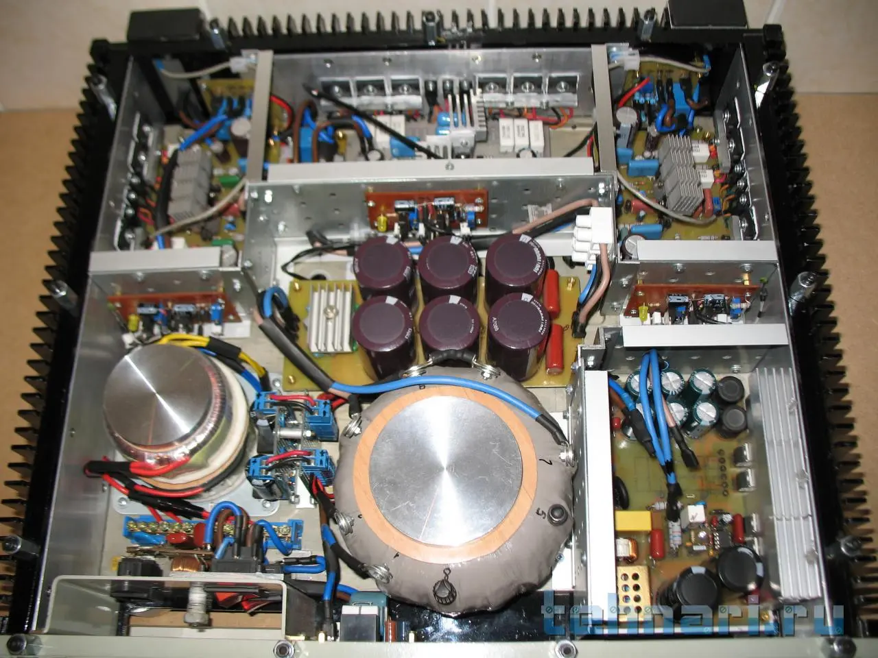

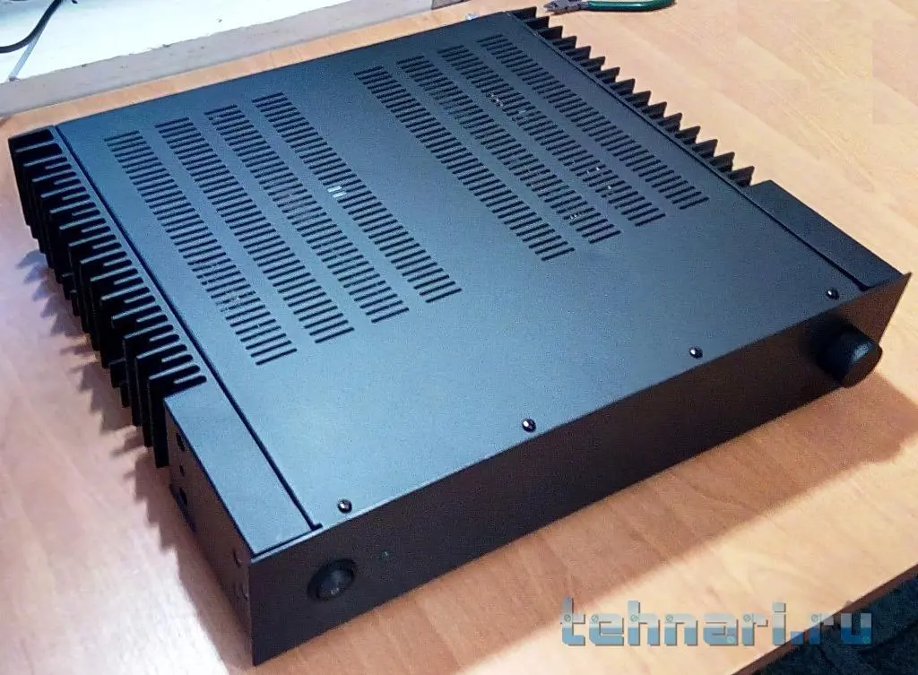

УМЗЧ по схеме «Lanzar». Комплектация системы 2.1, может работать как в режиме 2.0, так и 2.1. Рассчитан на работу с акустикой 8-4 Ом соответствующей мощности. Только оконечный усилитель мощности.
Корпус покупной, дорабатывался под проект.
Оборудован: платой плавного пуска, поканальной защитой АС, поканальной системой управления активным охлаждением.
Питание: наличие 4-х независимых источников.
Силовое питание: Импульсный источник питания +/- 50v для НЧ канала; трансформаторный блок питания +/- 40 v для 2-х ШП каналов.
Вспомогательное питание: 2 стабилизированных трансформаторных блока питания; +24 v для плат защит АС; и +12 v для плат управления активным охлаждением.
Предыстория в теме.

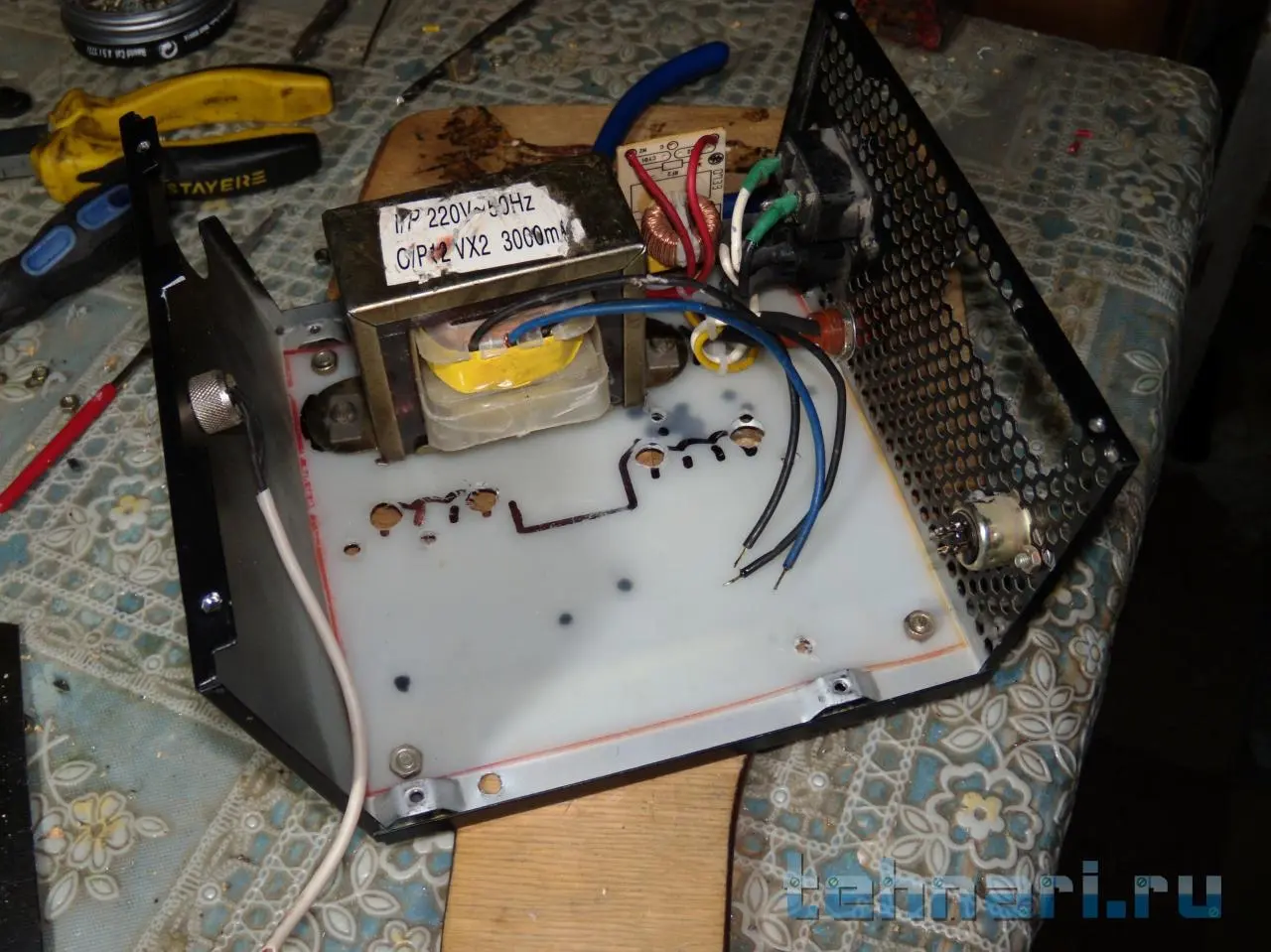

Усилитель в корпусе от паяльной станции
Здравствуйте уважаемые форумчане, решил зарегестрироваться на сайте дабы показать миру своё поделие) Знаю что здесь не очень любят модули, но все таки, усилитель в корпусе от паяльной станции на TDA7294 с темброблоком на NE5532, усилитель очень чисто играет, трансформатор от усилителя вега 50у-122с, куплен в виде запчастей, так что ничего не сломал), радиаторы от процессорных кулеров intel, акустика трехполосная самодельная.

Брутальненько))) Шум кулеров не напрягает? Что за АС?
Вентилятор работает от 5 вольт, так что не напрягает, АС самодельная
