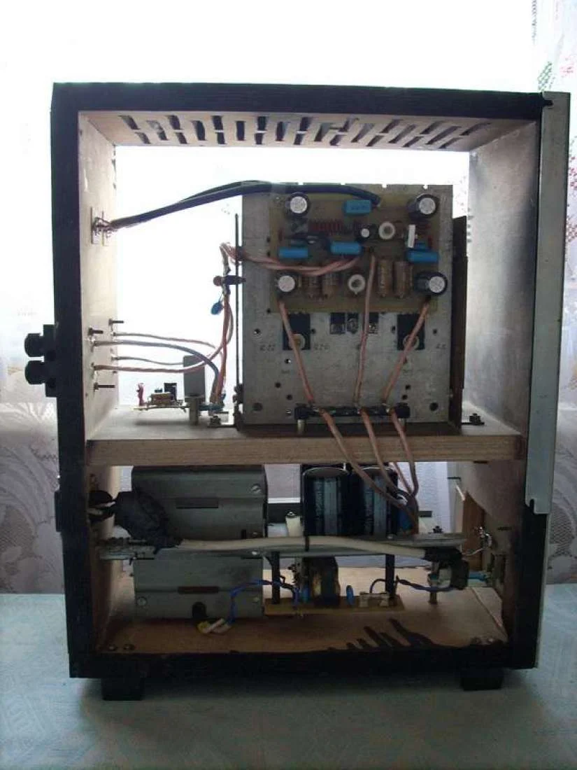

синюю подсветку ликвидировать, зелёные светодиоды сделать на перегрузку и нормально заточить (выкрасить корпус) будет конфетка...
Да мне самому не очень нравится эта подсветка,корпус обязательно доделаю просто времини нет сессия у меня.а как диоды на перегрузку поствить честно я не знаю,подкажите пожалйста!!!

а радиатор у тебя маловатый,туда бы 400см2 в самый раз:)
У меня просто ничего больше просто нет,думаю кулер поставить но почитал форум не советуют!
Макс у тебя корпус металл, он тоже может как радиатор работать, подумай в этом направлении, если нет вариантов, а вообще радиатор от компьютерного кулера можно найти легко
Я тоже об этом думал у меня там ничего не замкнет если я с корпусом соеденю?
нет, разве что статика может повлиять в будущем, особенно зимой.
а таком случае микросхему надо поставить на прокладку которая не проводит ток, либо на слюду, а крепить винтом через пластиковую втулку.
