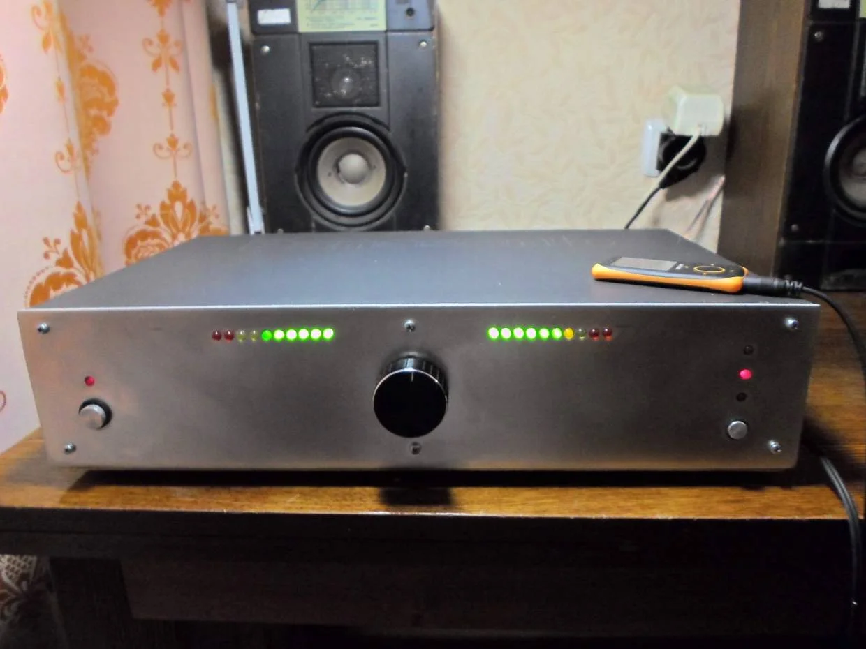

Мой Итун на 2050
по печатке Линкора.
включение кнопкой без фиксации по печатке LOADa.
С электровходов Валерия
Индикатов уровня на LM3915 dts
Трансформатор ТП100-10 не перематывал,подошел так
это мой первый аппарат,сильно не критикуйте)))))):dmis:

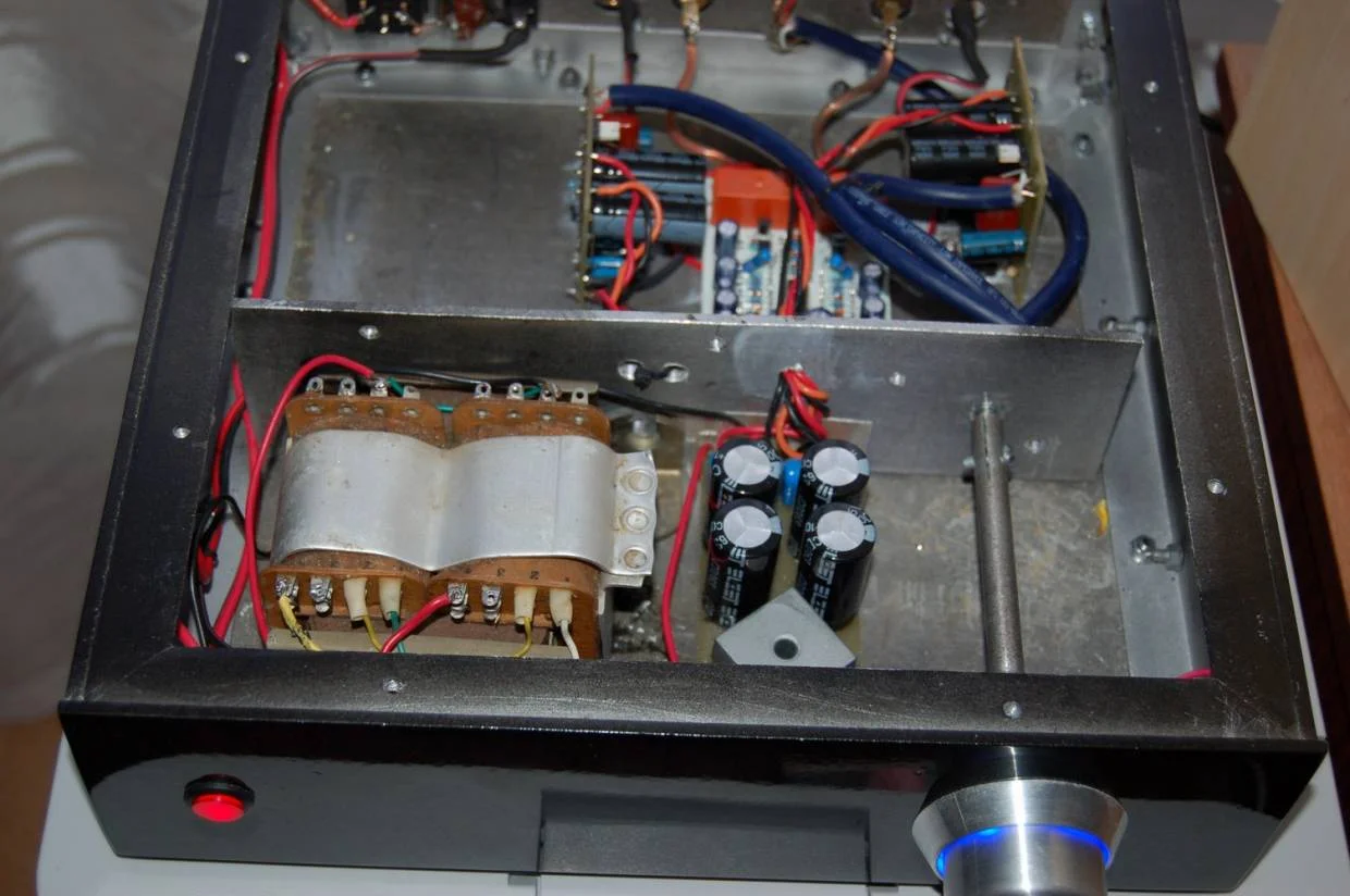

Для первого полет нормальный! Я тоже сотку в подобные ставлю,ведет себя прилично koresch
Критиковать особо нечего, Только вот сигнальные провода в экран бы :)
Как это нечего???
Во первых, МОЛОДЕЦ!!!!, старания сборки видно.
По критике:
1. Половина корпуса пустое место, можно всю эту кухню втулить в корпус какого нить ТВ риссивера или древнего кассетного видика.
2. Вторую плату индикации можно было и зеркально нарисовать, та и крепления, чтобы не висели на светодиодах.
3. Пустой корпус, так и просится туда еще и усь для саба.
Учитывая что это твой первый усь, то моя критика туда... на будущее
Радиатор на микросхемах какой то скромный по размерам. На вид словно из БП компьютера. Без принудительного охлаждения греться будет не слабо, да и с вентилятором не панацея. Сделай проще , прикрути микросхемы к днищу корпуса , отвод тепла будет прекрасный , с такой то площадью! Я так делал когда то для ТДА7294, с лихвой хватало. А в целом хорошо получилось у тебя!

Конечно, можно было прикручивать микры прям к днищу. Но думаю тепло и так будет рассеиваться, так как радиатор прикручен к дну корпуса.
Там стоял большой радиатор и он вообще не грелся и я действительно поставил радиатор от БП компьютера через уголок и термопасту на корпус (температура градусов 30 )так как жаба задушила да и впланах собрать на ТДА7294.
сюда еще десять итунов влезет в корпус:) А так зачет, все аккуратненько, свободненько
вполне себе нормально, да если взять во внимание, что это первая работа - то вообще замечательно.
но и у меня есть маленькие замечания, радиатор - это само собой, но сам корпус так и *просится* под покраску, а то очень многие элементы смотрятся *сами по себе* а не образуют общую гармоничную композицию.
Александр_71 А зачем 2 предохранителя?
Один по фазе, второй по нулю:tehnari_ru_889:

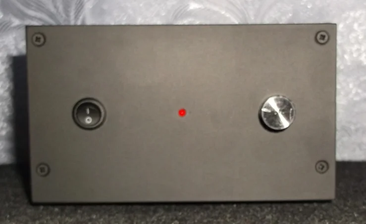

Кто нибудь может дать дельный совет как закрепить фальш-панель(АМГ-3 толщиной 6мм) чтобы не было видно крепежа?
Приклей с обратной стороны уголки для крепежа.
