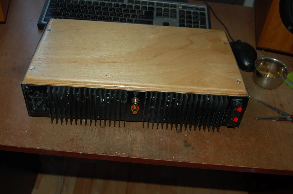

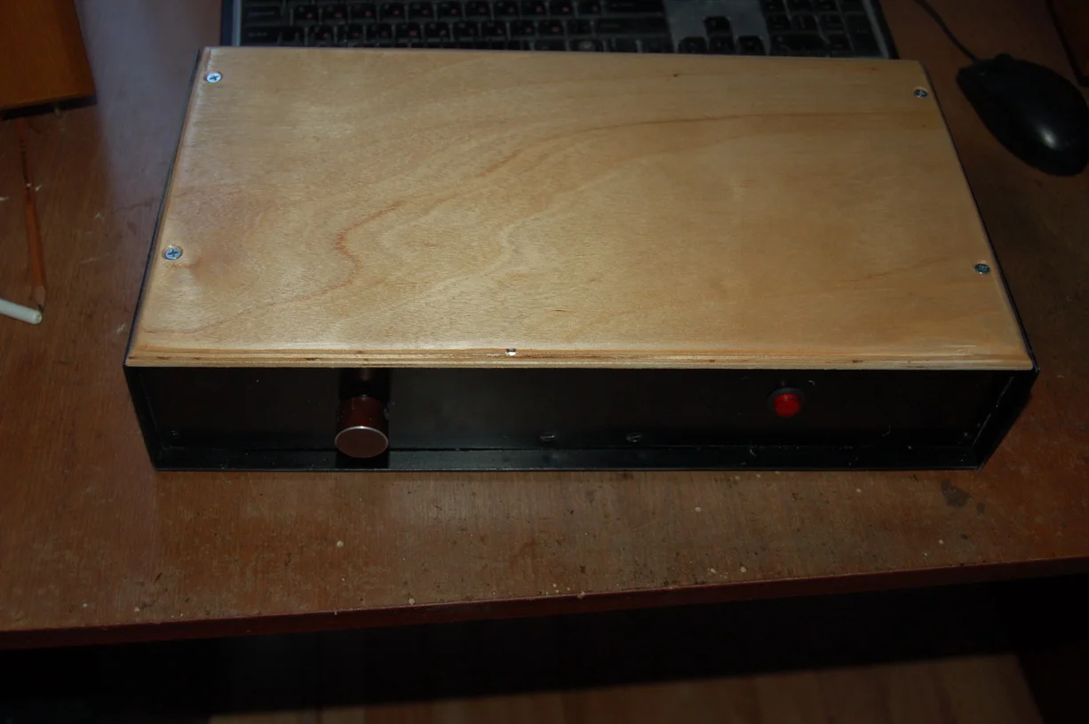

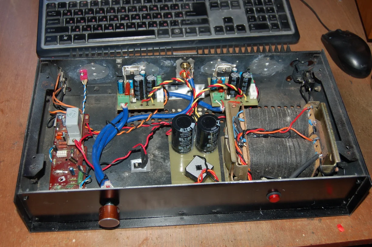

Собрал за пару дней усилитель из всякого хлама который был под рукой. Никаких высоких требований по звучанию не предъявляется ему. Будет озвучивать дубовые S90 у друга в гараже. TDA7294 по Линкоровской печатке , питание- перемотанный ТС-180 на +35/-35В , защиту АС выколупал из сгоревшей от Радиотехники. Питание защиты через транзистор и стабилитрон на 24В. Алюминия на крышку не нашел, вырезал из фанеры и брызнул лаком)

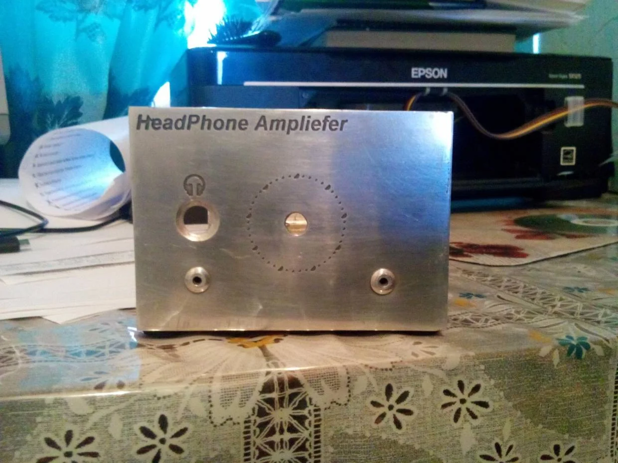

Об этом не подумал. Просто я сначала наношу надписи, после этого уже шлифую, полирую, наношу риски и т.д.
Вот фото, тут между буквами H и e откололся кусочек фоторезиста, ну это я так сказать тренировался.
    117.8 KB · Просмотры: 645
Про ошибку в надписи уже говорили?
ошибка в слове усилитель))
Да, про ошибку знаю) кстати, глубина травления около миллиметра.
Моё мнение: травление больше подойдёт для брутальных поделок. Усь - вещь утончённая, и при всей своей суровости, габаритах и массе - филигранная. Потому большие надписи с заваленными краями вряд ли подойдут к современному дизайну. Я бы воспользовался гальванированием или фрезеровкой, если бы решился наносить что-то на панель.
