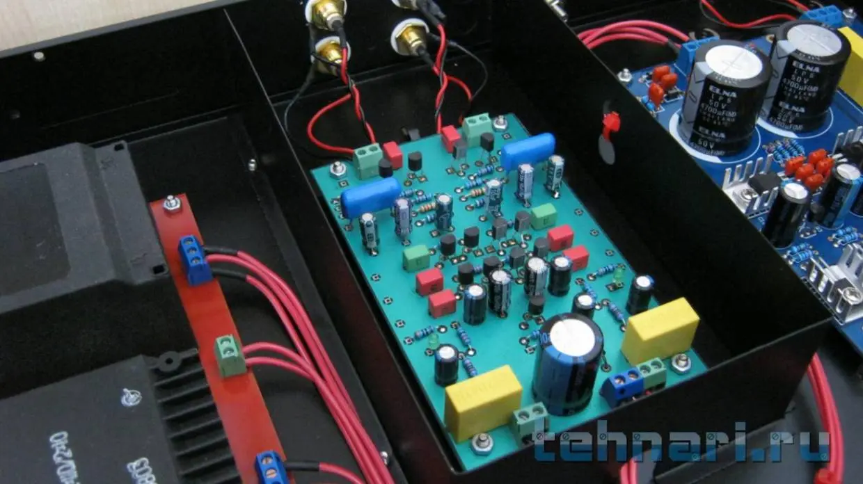

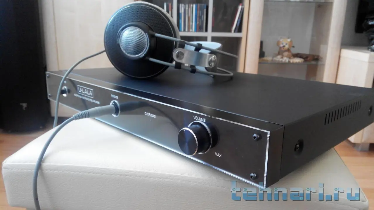

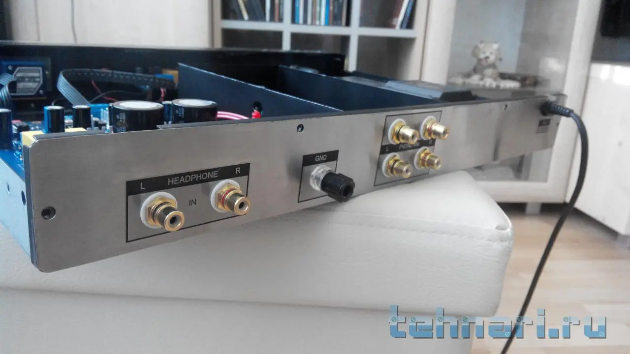

Усилитель для наушников (клон Lehmann Audio Black Cube) и фонокорректор (клон ОВН 8SE) в одном корпусе от ДВД проигрывателя. Ушник и защита перебранный китайский кит, фонокорректор, питание и стаб - своими руками.

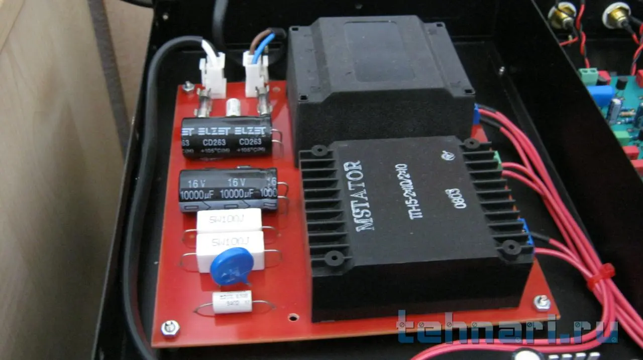

Кишочки изделия:

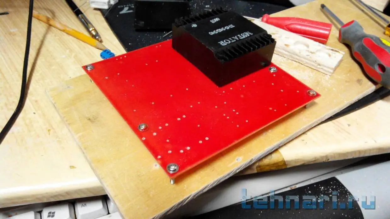

Стройка, начало :)

Ух как понравилась передняя панель без болтиков, на последней фотке!
И название-"U-LALA".
Это не из песни-ли группы Слэйд?
Не, не. Жил я когда-то в городе Горно-Алтайск (раньше он назывался Улала по названию речушки которая пролегала через весь город). Такшта это скорее легкий бриз воспоминаний своего детства.
Судя по предпоследней фотке, это крашенная склейка из оргстекла. А в окончательном варианте (фото предыдущей страницы) болтики спереди есть.
А в общем да, сделано качественно и с душой!
Хотя два транса - перебор.
Вставлю свои пять копеек.
Не понимаю, зачем в своих конструкциях, на печатных платах, устанавливать колодки под винт для межблочного соединения .
Их, обычно, применяют в тех местах, где монтаж будет выполнять какой-нибудь электрик или слесарь-сборщик, не умеющий держать в руках паяльник и, соответственно, не умеющий паять . Там более, что соединение проводов винтом с прижимом, всегда менее надёжно, чем пайка.
Мода такая. Имея на обслуживании более 1000 приборов с подобными соединениями - я ненавижу их. Постоянно где-то контакты ослабляются и соединение теряется. Но объяснять это другим бесполезно. Они считают подобные колодки показателем крутости.
