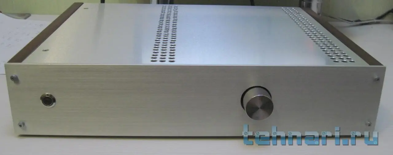

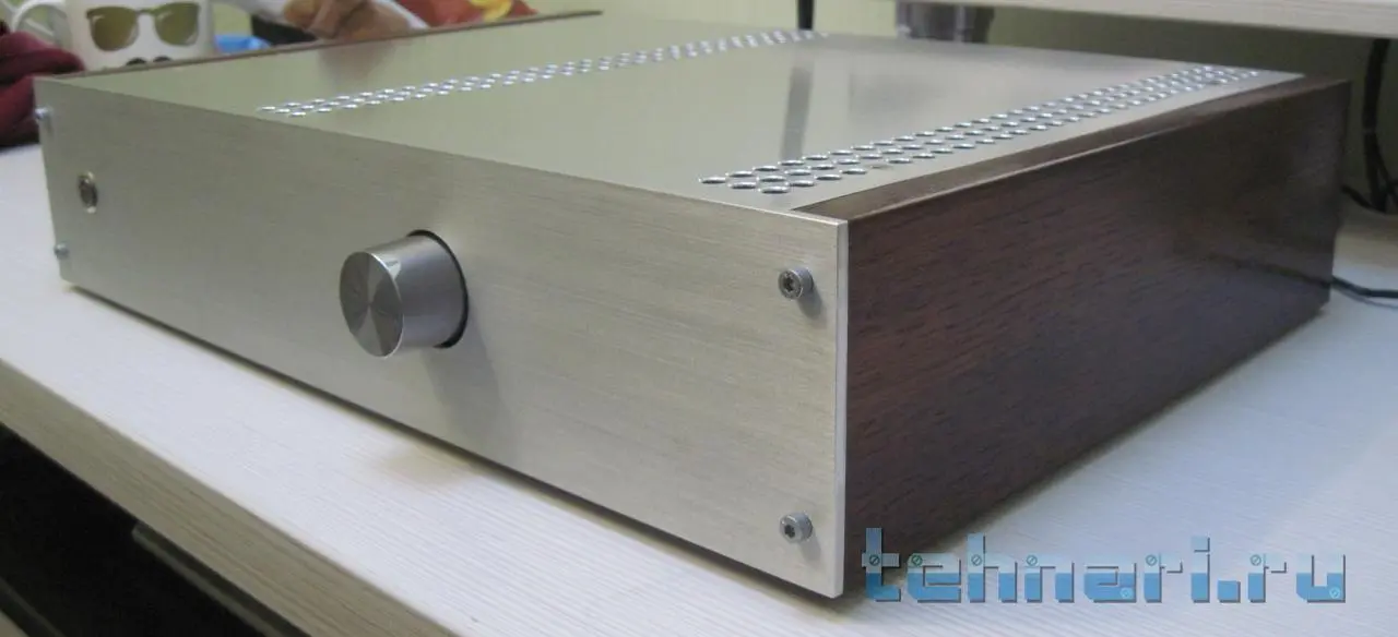

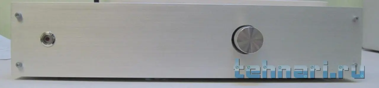

Усилитель под заказ. :)
tda7294 - готовый кит, питание +-25V, дин - китаец 8 ом, хотя написано 4, о_О;

Оригинально ))), а что за сабик ?
Зарядка от телефона на вентиль?
Я бы достал плату из зарядки, убрав корпус. imho
Принесли на ремонт, был домашний кинотеатр, ресивер был в корпусе сабвуфера, говорит сломался, купил новый ресивер, теперь усилок нужен тока для саба, динамик слабенький 6 дюймов, синуса 40 герц держит всего 15 Вт, музыку до 40 Вт

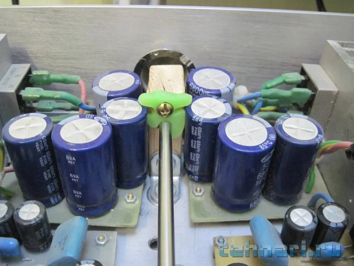

Пупок, зачетно получилось, но деревяшка на валу РГ все портит, ну не место ей в такой конструкции.
так она внутри спрятана... к тому же отлично подходит в качестве подшипника ;)

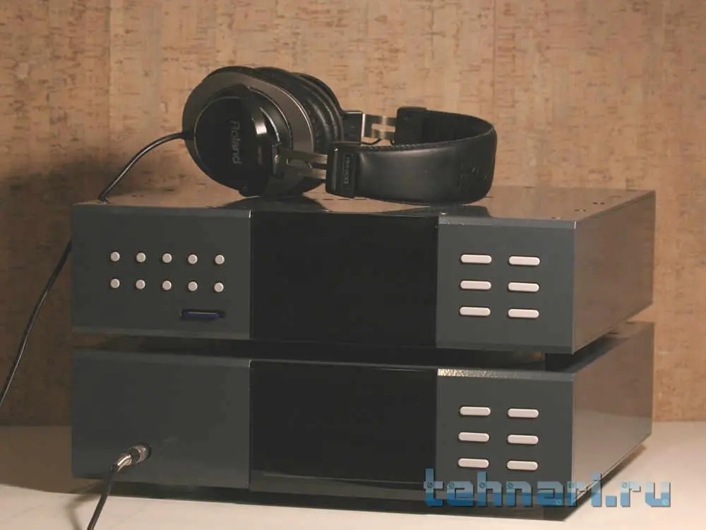

Наушниковый тракт:
ПУ с усилителем для наушников и источник (SD-транспорт+ЦАП)
ПУ и источник внутри:

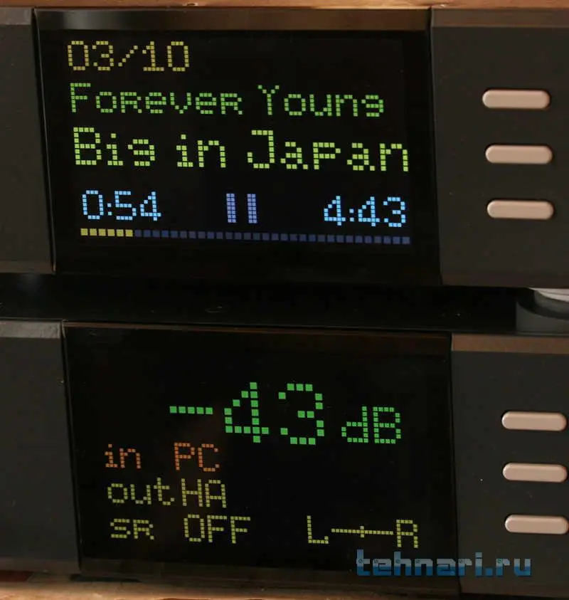

Некоторые варианты дисплеев источника и ПУ:
нашего полку прибыло, если не ошибаюсь, то видел эту работу на паяльнике. Аккуратно смотрится и всё в одном стиле.
Да... Шикарная работа!
Внешний вид на 4 с четвертью. Для пятерки не хватает надписей у кнопок.
Внутренности в среднем на 4. Пятерка за старание и три за болезнь аудифилизмом.
а можно поподробнее про экран? разрешение, контроллер? и чем управляется вся система?
Дисплей TFT 5' 800*480, 18 бит. Управляется (как и всё остальное в каждом блоке) микрокомпьютером (плата 30*50 мм) на основе МП AT32AP7000. В блоке ПУ ещё 2 шт Atmega48PA - каждый по последовательному синхронному протоколу связан с главным и управляет одним каналом коммутатора входов-выходов и РГ. (на фото внутренностей ПУ - это платы с 13 голубыми реле каждая)
