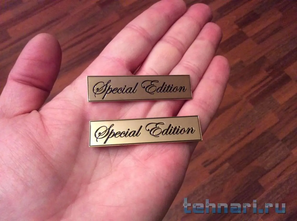

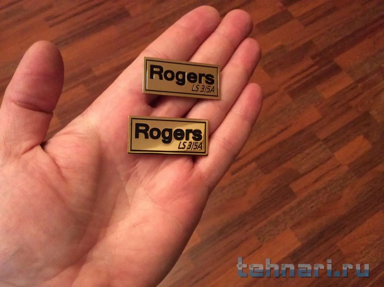

для примера - последние работы

какими возможностями сегодня мы обладаем при желании и наличии средств
Да уж... Панелька шикарная... И передняя, догадываюсь, может выглядеть богато...
Клэмпы тоже самопальные?
Это не лень - это желание сделать , что то новое .
Самое главное - что бы работа нравилась тебе, все остальное по барабану...даже оправдываться не стоит.
